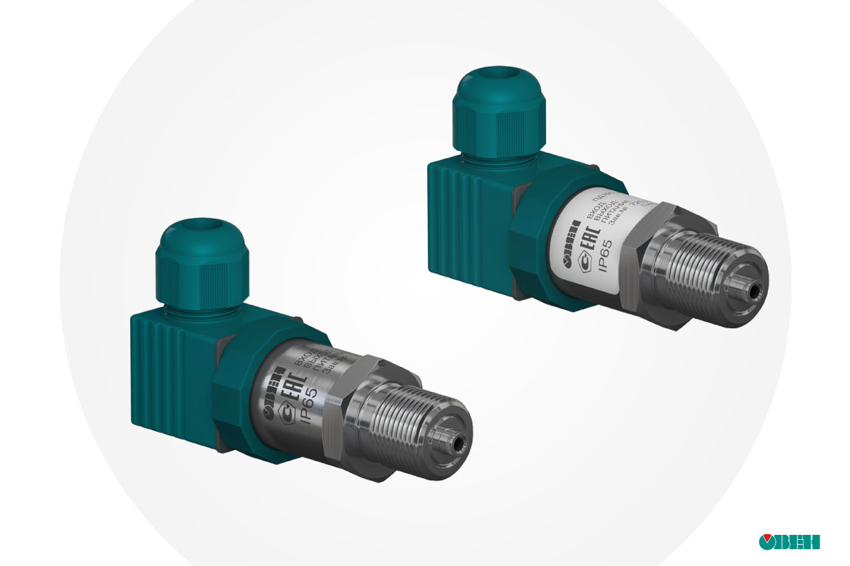

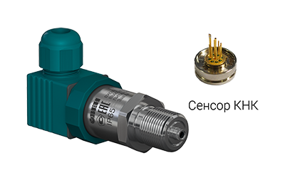

Малогабаритные датчики давления
Датчики давления в компактном корпусе с выходным аналоговым сигналом 4…20 мА. Широкий ассортимент для измерения давления до 100 МПа. Все датчики имеют сертификат типа средства измерения (СИ) и проходят бесплатную первичную поверку на заводе.

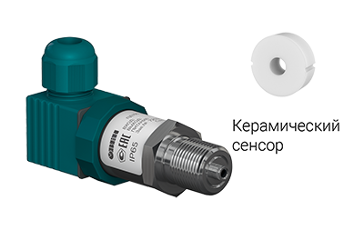

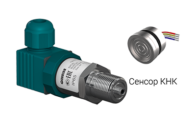

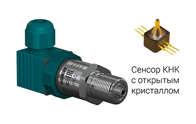

ПД100, 311, 371, 381 ПД100, 111, 171, 181 ПД100И 111, 171, 181 ПД100И 811, 871, 881
Бюджетный датчик давления для вторичных процессов Датчик давления измерительный со стальной мембраной Датчик давления повышенной надёжности Датчик низкого давления для неагрессивных газов
Для каких задач стоит выбирать датчик?
Объекты ЖКХ, тепловые пункты, в системах с отсутствием гидроударов. Системы водоснабжения, насосные станции, компрессорные Водоканалы, газовые сети, системы учета тепла. Для задач, в которых важны точность и стабильность измерения Котельная автоматика и системы вентиляции. Измерение давления газов
Класс точности
от 0,5% от 0,5% от 0,25% от 0,25%
Верхний предел измерения
до 10 МПа до 100 МПа до 4 МПа до 0,1 МПа
Выходной сигнал
4…20 мА 4…20 мА 4…20 мА 4…20 мА

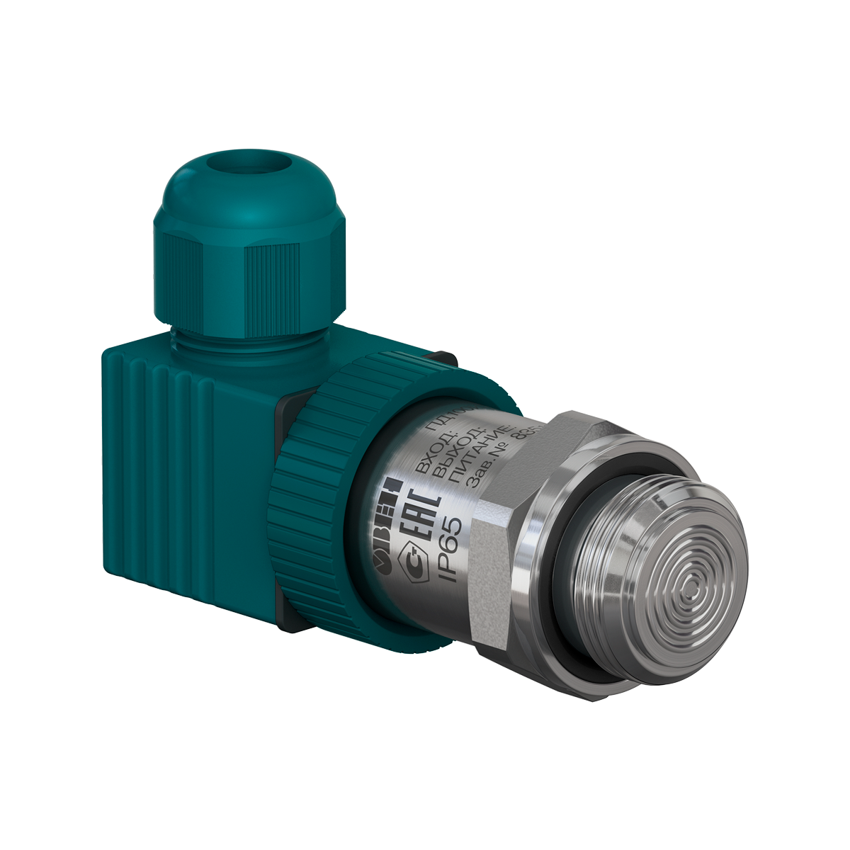

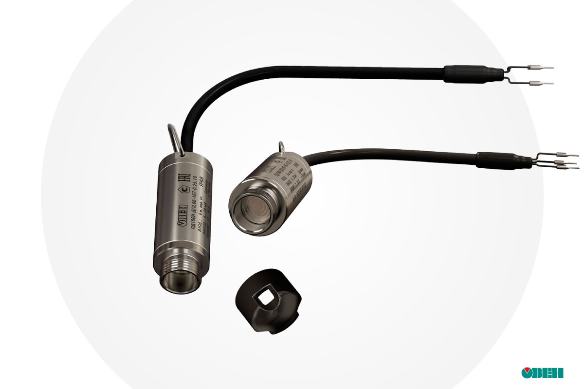

Отдельно стоит выделить серию погружных датчиков давления ПД100И-ДГ-167, они же - погружные гидростатические уровнемеры.
Предназначены для измерения уровня жидкости в артезианских скважинах и водонапорных башнях, в емкостях и резервуарах.
Для измерения давления вязких и загрязненных жидкостей рекомендуем применять серию датчиков давления ПД100И-141 с открытой торцевой мембраной. Датчики применяются в пищевой промышленности, в канализационных системах, целлюлозно-бумажных комбинатах.

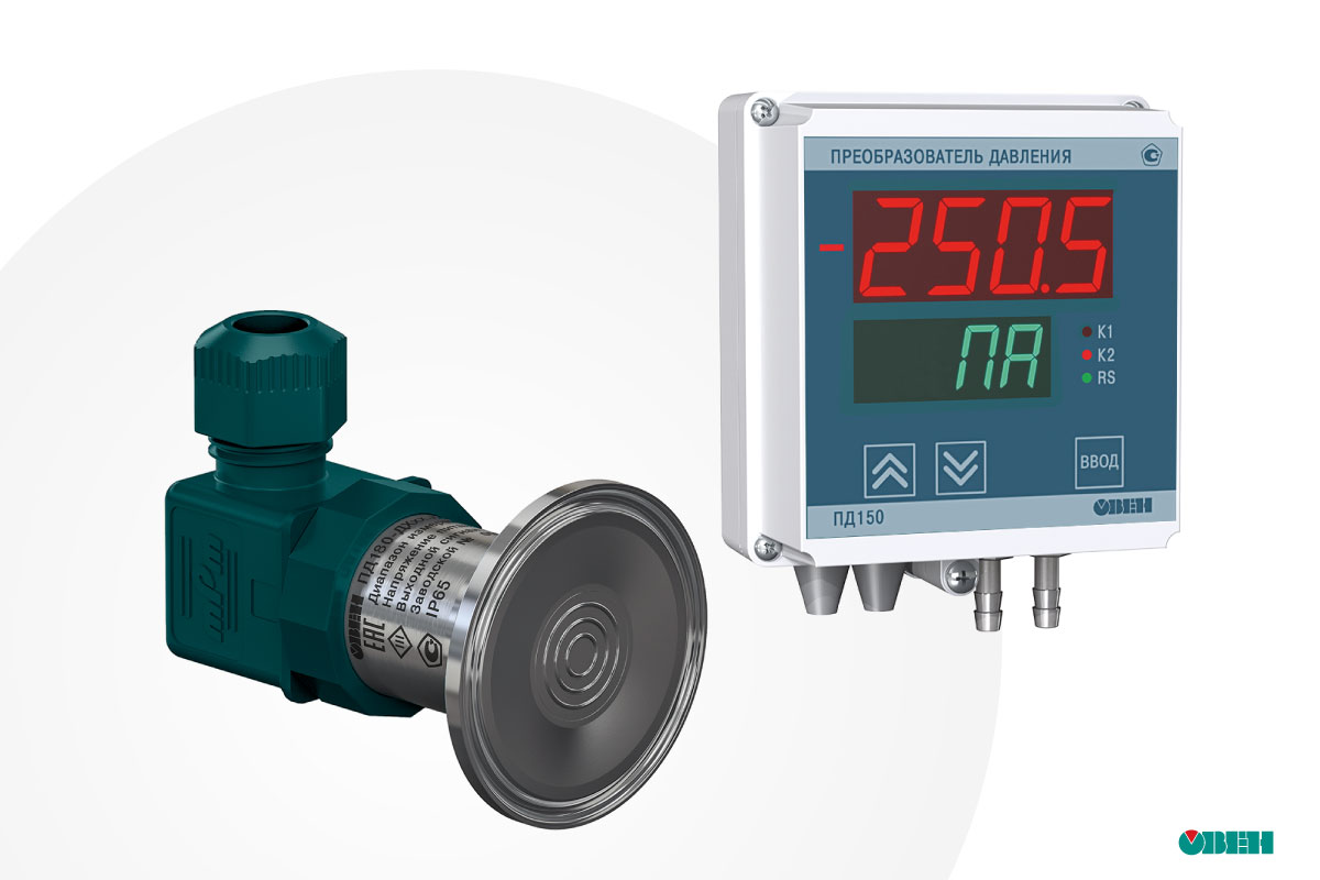

Специализированные датчики давления
Датчики давления этой группы рекомендуются к применению в определенных отраслях.

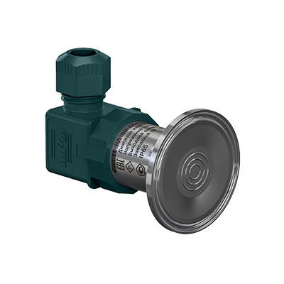

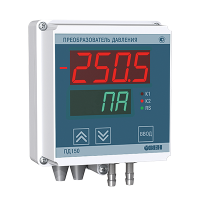

ПД150 ПД180
Электронный тягонапоромер, тягомер, перепадомер Датчики с гигиеническими присоединениями
Отрасль применения
Вентиляция, котельные Пищевая промышленность, С/Х
Измерение перепада давления в системах вентиляции. Контроль давления в «чистых» помещениях. Контроль давления горючего газа и воздуха в котельных. В производственных процессах пищевой промышленности, требующих санитарной обработки, мойки.
Класс точности
от 0,25% от 0,25%
до 100 кПа до 1,6 МПа
Выходной сигнал
4…20 мА/ RS-485 Modbus RTU 4…20 мА

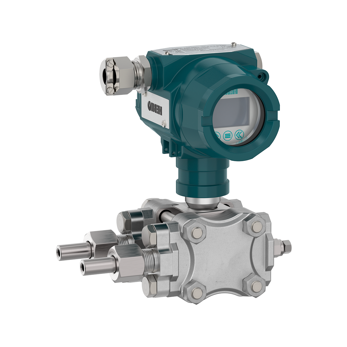

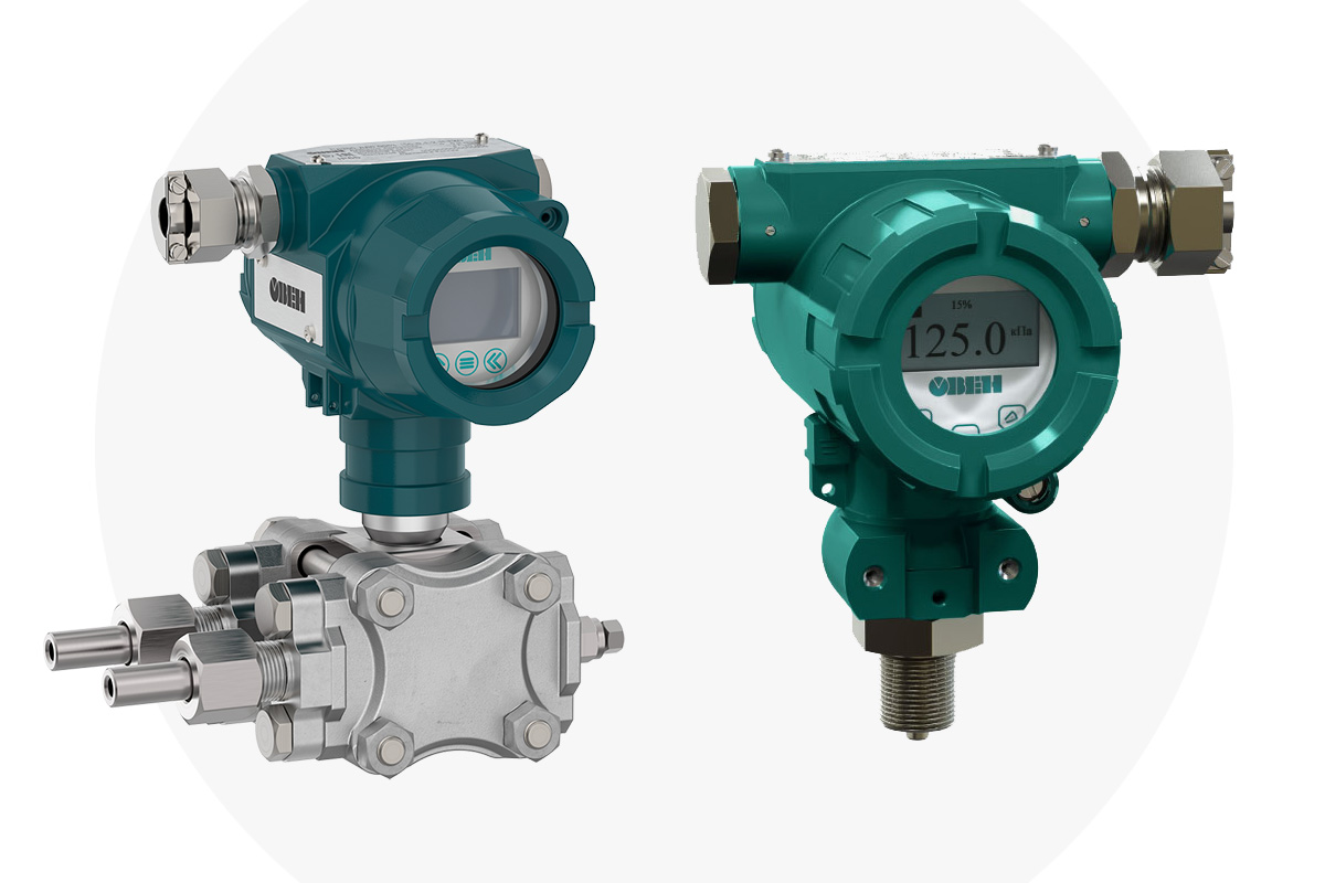

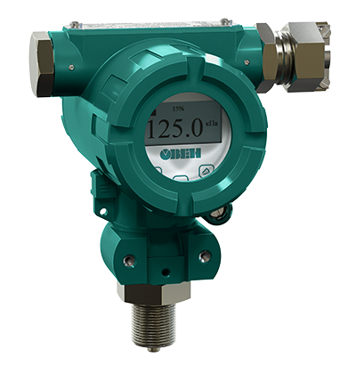

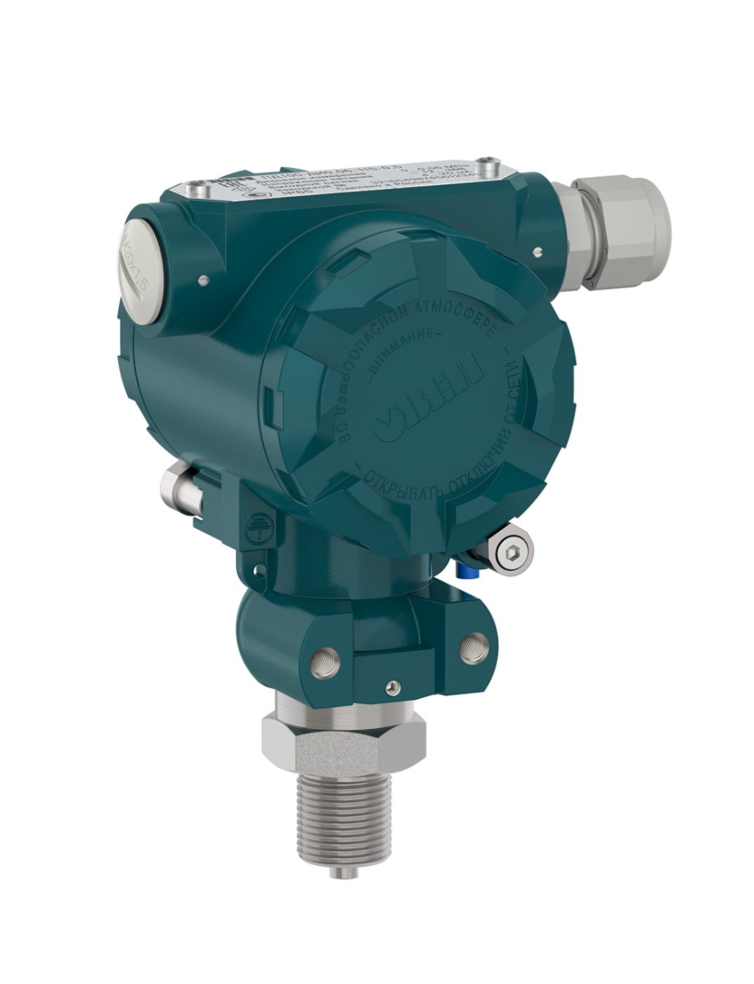

Датчики давления в корпусе
Датчики давления этой группы применяются в отраслях промышленности с повышенными требованиями к условиям окружающей среды, а также в системах автоматизации, в которых требуется перенастройка параметров и управление датчиком непосредственно с панели управления на дисплее. Преобразователи давления доступны для заказа как в общепромышленном исполнении, так и во взрывозащищенном.
Сферы применения: энергетика, нефтегазовая отрасль, котельные
ПД100 115 ПД100И 115* ПД200
Датчики давления в полевом корпусе Датчики давления с ЖК-индикацией и перенастройкой Высокоточные преобразователи дифференциального давления
Для процессов, в которых важна высокая степень защиты IP65 и ударопрочность. Для процессов, в которых требуется индикация текущего значения давления непосредственно на дисплее датчика, возможность перенастройки диапазона измерения. Для процессов, в которых важна высокая точность измерения 0,1%, наличие цифрового выходного сигнала HART. Для контроля перепада давления.
Класс точности
от 0,25% от 0,25% от 0,1%
до 40 МПа до 4 МПа до 6 МПа
Выходной сигнал
4…20 мА 4…20 мА 4…20 мА+HART
*Датчики серии ПД100И 115 в настоящий момент не производятся, возобновление производства планируется на 1-й квартал 2024 года.
