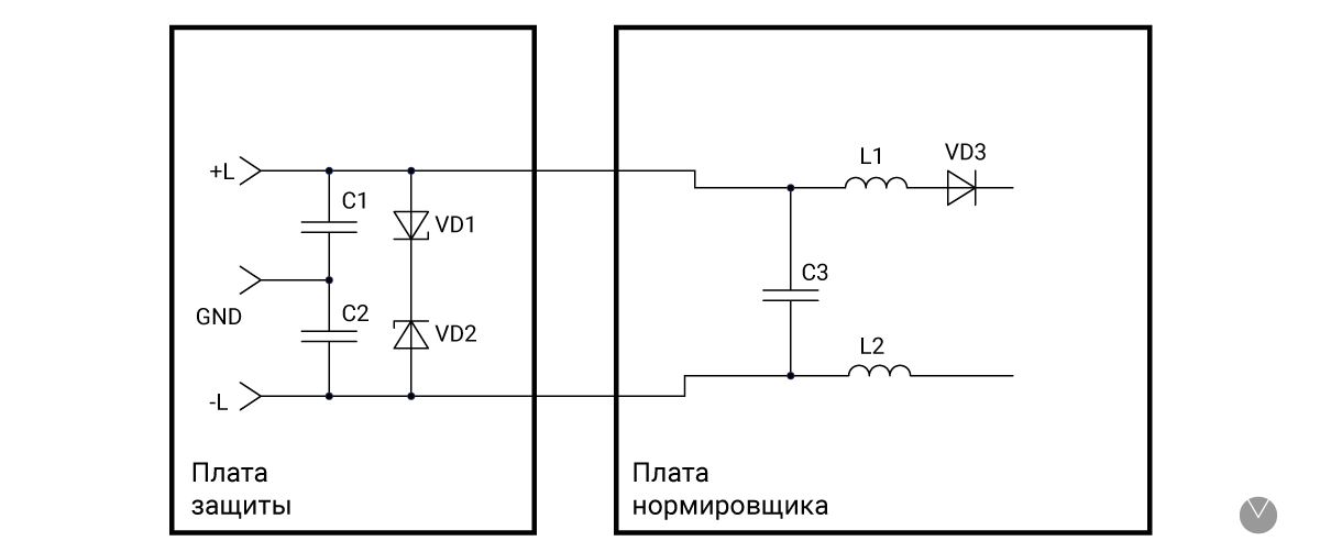

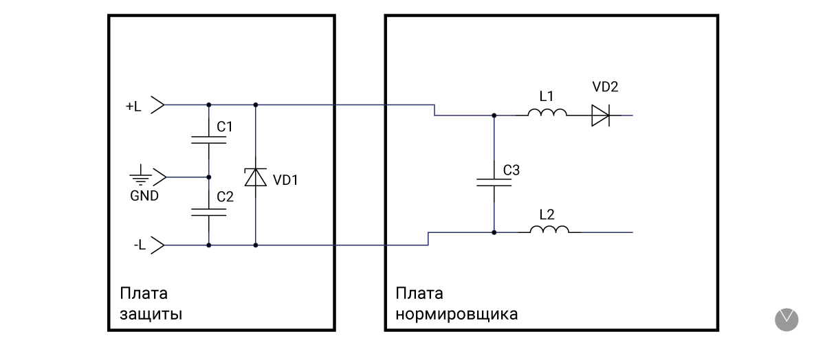

До сих пор при подключении преобразователей давления ОВЕН ПД100 и ПД100И была недопустима подача напряжения обратной полярности – переполюсовка. Некорректное подключение приводило к выгоранию измерителя, используемого без токоограничивающего резистора, и часто – к выходу из строя блока питания. Это было обусловлено применением в датчиках схемы защиты на основе однонаправленного TWS-диода:
При некорректном подключении ток, протекая через диод VD1, замыкался на источник питания, что приводило к «пробою» диода.
Начиная со 2-го квартала 2023 года при производстве датчиков давления серии ПД100 и ПД100И используется новая схема на основе двух встречно включённых TVS-диодов:
Переполюсовка полярности теперь не приводит к негативным последствиям для измерителя и другого оборудования в «токовой петле» датчика.
