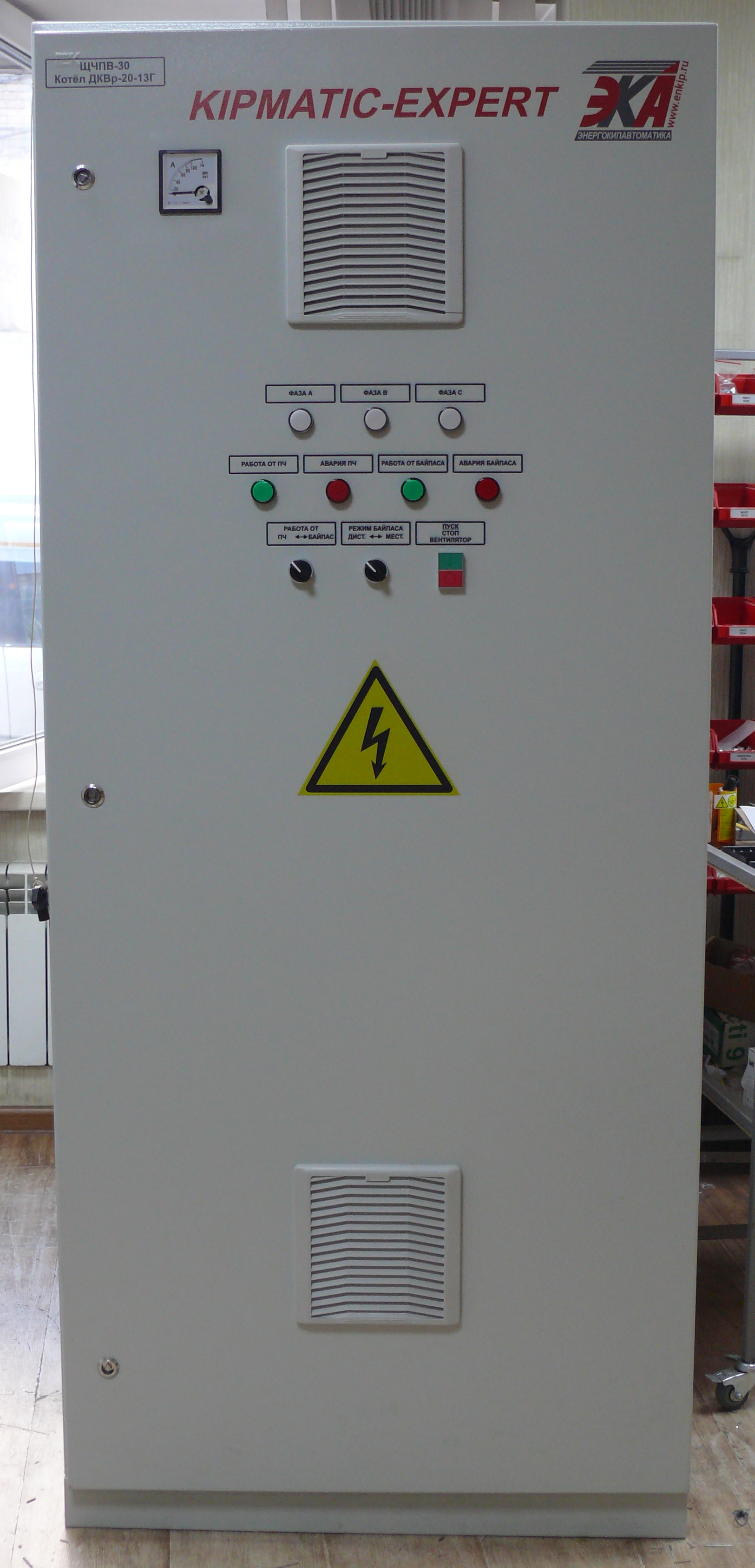

Система состоит из трех шкафов управления котлом, приводами дымососа и вентилятора

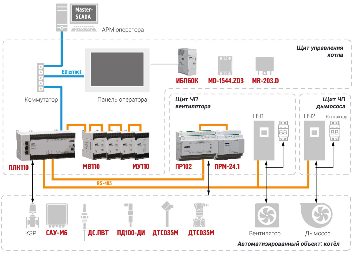

Программно-аппаратный комплекс САУ-ТПК спроектирован по типу трехуровневой структуры. Верхний уровень – рабочее место оператора: ПК с системой MasterSCADA ИнСАТ MSRT на 500 точек.
Средний уровень представлен устройствами ОВЕН:
Контроллер ПЛК110 осуществляет формирование управляющих команд, сбор и обработку данных от первичных преобразователей, передачу их на верхний уровень САУ-ТПК.
Реле ПР102 обеспечивает на полевом уровне связь с частотными приводами дымососа, вентилятора и первичных преобразователей давления, температуры, расхода, а также управление исполнительными механизмами дымососа, вентилятора и клапана питательной воды. Применение ПР102 с модулем расширения ПРМ позволило сократить общую протяженность кабельных проводок и трасс для них.
Нижний уровень представлен первичными преобразователями: давления газа, давления воздуха, разрежения, а также датчиками уровня воды в барабане котла.
Трехуровневый сигнализатор ОВЕН САУ-М6 с кондуктометрическими датчиками ОВЕН ДС.ПВТ обеспечивают контроль аварийных значений уровня воды в барабане котла. Датчики избыточного давления ОВЕН ПД100-ДИ и электроконтактный манометр контролируют давление пара в барабане котла. Для измерения температуры применяются термопреобразователи сопротивления с токовым выходом ОВЕН ДТС035М. Расход газа и пара измеряется преобразователями ОВЕН ПД200-ДД.
Хранение параметров АСУ осуществляется как в ПЛК, так и памяти рабочей станции оператора.

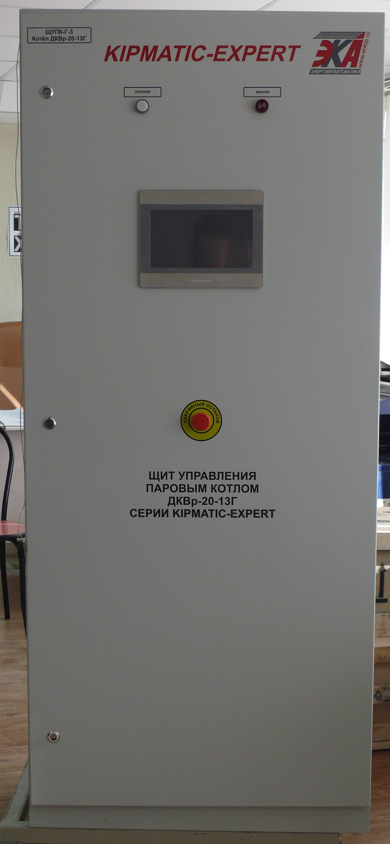

В состав щита управления котлом серии Kipmatic-Expert входит ПЛК110, сенсорная панель управления, модули ввода/вывода, промежуточные реле MR-203.D, твердотельные реле MD-1544.ZD3 и источник бесперебойного питания ИБП.
Сенсорная панель позволяет управлять режимами работы котла, следить за технологическими параметрами и реализовывать функции управления котлом при неисправности АРМ оператора. На панели управления информация выводится в виде графических изображений и текстовых сообщений.

Контроллер ПЛК110 соединен интерфейсом RS-485 с модулями ввода/вывода Мх110 и реле ПР102. Вторая сеть RS-485 объединяет ПЛК110 с ПЧ. Это решение позволило разделить сети по скоростям обмена данными. Передача данных на АРМ оператора реализована по сети Ethernet посредством коммутатора.

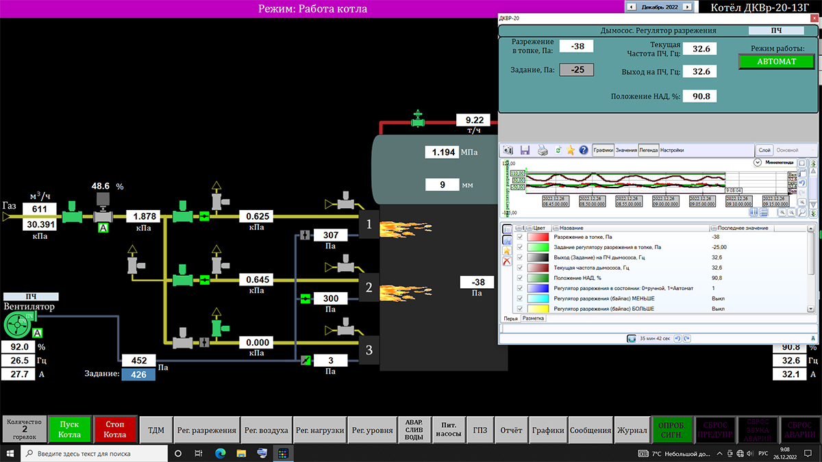

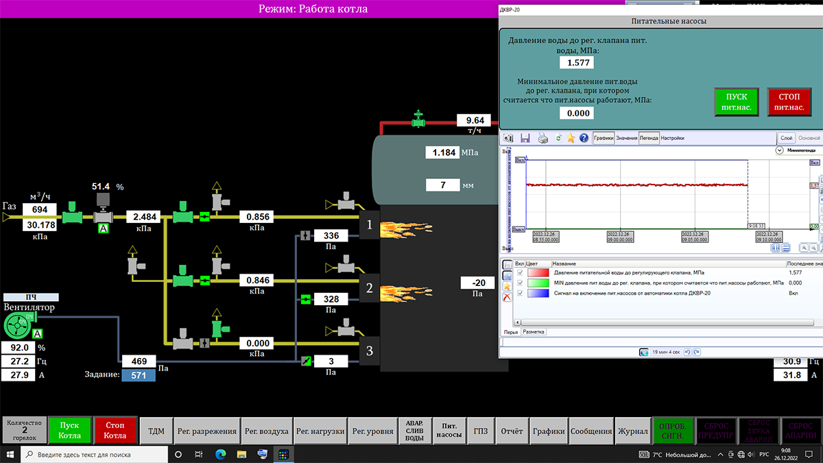

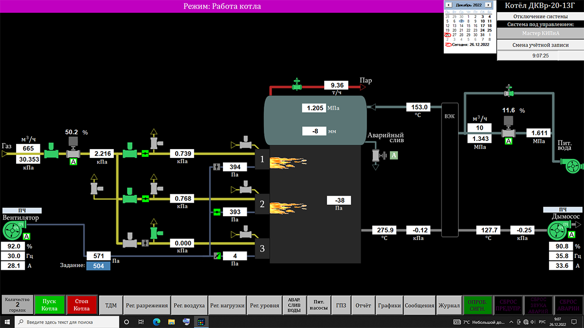

Автоматизированное рабочее место оператора – ПК с установленной системой MasterSCADA ИнСАТ. На экране монитора АРМ отображаются мнемосхемы оборудования котла с основными рабочими параметрами, предупреждающие и аварийные сигналы, сообщения о текущем состоянии технологического процесса, тренды и архивы (рис. 2). Оператору доступна функция генерации отчетов с выводом заданных параметров за установленное время.
