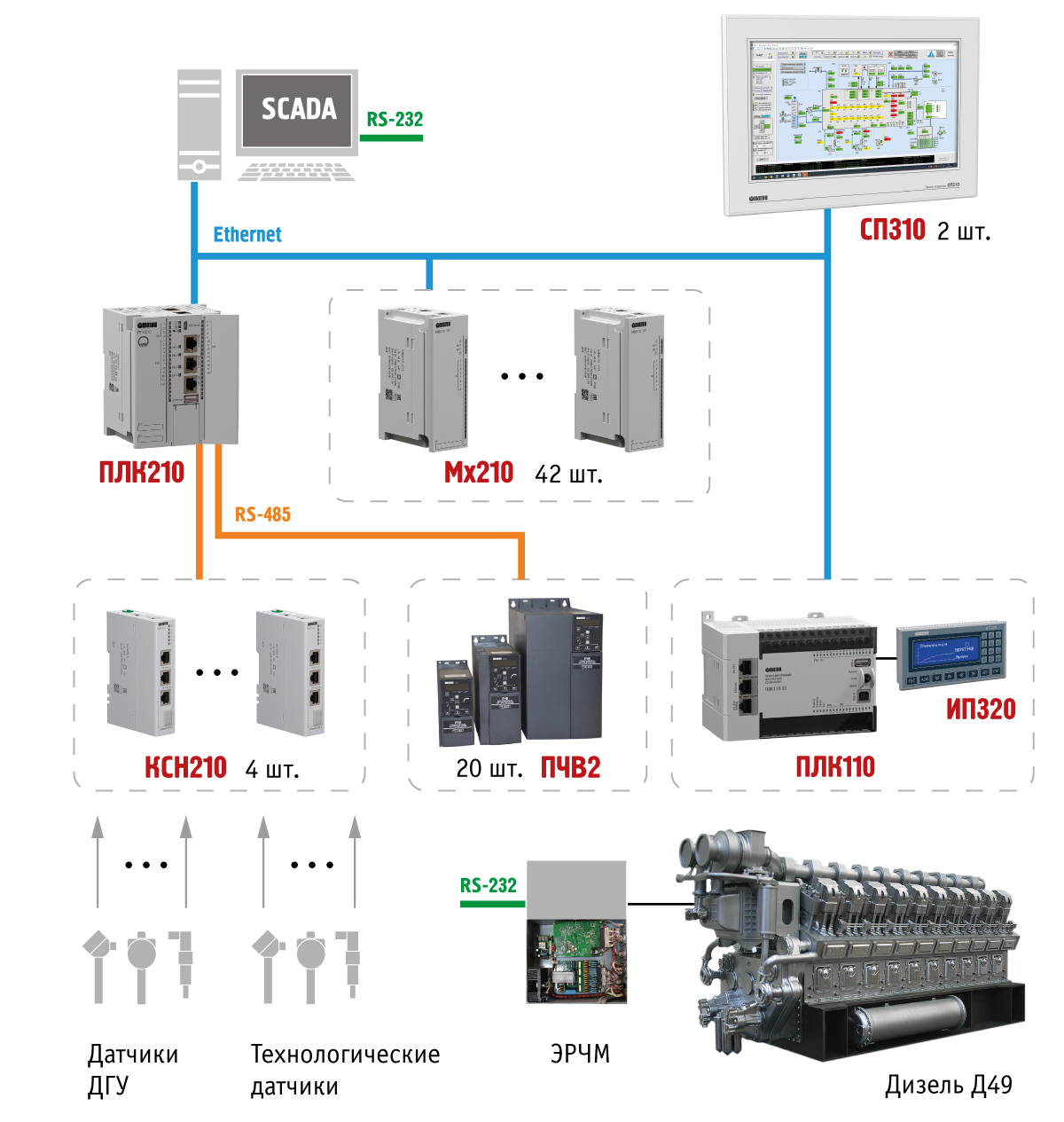

Автоматизированную систему управления АСИД образуют устройства ОВЕН:
  • контроллер ПЛК210-KR;
  • модули ввода/вывода МВ210-101 (22 шт.), МУ210-204 (11 шт.), МУ210-410 (6 шт.);
  • сенсорная панель СП310 (2 шт.);
  • частотные преобразователях ПЧВ205, ПЧВ204, ПЧВ203 (20 шт.);
  • неуправляемый сетевой коммутатор КСН210 (2 шт.);
  • контроллер ПЛК110 и панель оператора ИП320 (для системы резервного питания ПЧВ).
Рис. 1. Схема автоматизированной системы управления АСИД
АСУ стендом разработана на базе российского программно-технического комплекса КРУГ-2000 (ПТК КРУГ-2000®) с контроллером ПЛК210-KR и SCADA-системой КРУГ-2000®. Функциональная схема управления показана на рис. 1. Множество функций, выполняемых системой, например, таких как функции сбора, обработки и хранения информации, функции управления объектом, информационный обмен с различными приборами и устройствами и др. – реализовано на контроллере ПЛК210-KR в Системе Реального Времени Контроллера (СРВК).
Контроллер позволяет обновлять базу данных и программы в контроллере непосредственно из ИСР КРУГОЛ. Использование данной функции предусматривает редактирование программы «на лету» без остановки и перезагрузки контроллера.
Имитатор СРВК обеспечивает дополнительные удобства при пуско-наладочных работах в рамках крупных проектов, позволяя отлаживать пользовательские алгоритмы без наличия реальных контроллеров. Отличием имитатора СРВК является полное эмулирование всех функций реальной системы СРВК, включая функции резервирования и межконтроллерного обмена.
Обмен данными ведется по 4-м независимым сетям, отличающимся назначением и протоколами обмена. Один интерфейс RS-485 объединяет датчики уровня, датчики вибромониторинга и процессорный модуль, второй RS-485 соединяет 20 единиц частотных преобразователей. По RS-232 посредством файлообмена данные электронного регулятора частоты вращения и мощности (ЭРЧМ) передаются в SCADA-систему КРУГ-2000. Регулятор подключен через преобразователь токовой петли напрямую к АРМ. Сеть Ethernet объединяет модули ввода-вывода (42 шт.), панели оператора, контроллер и АРМ оператора.

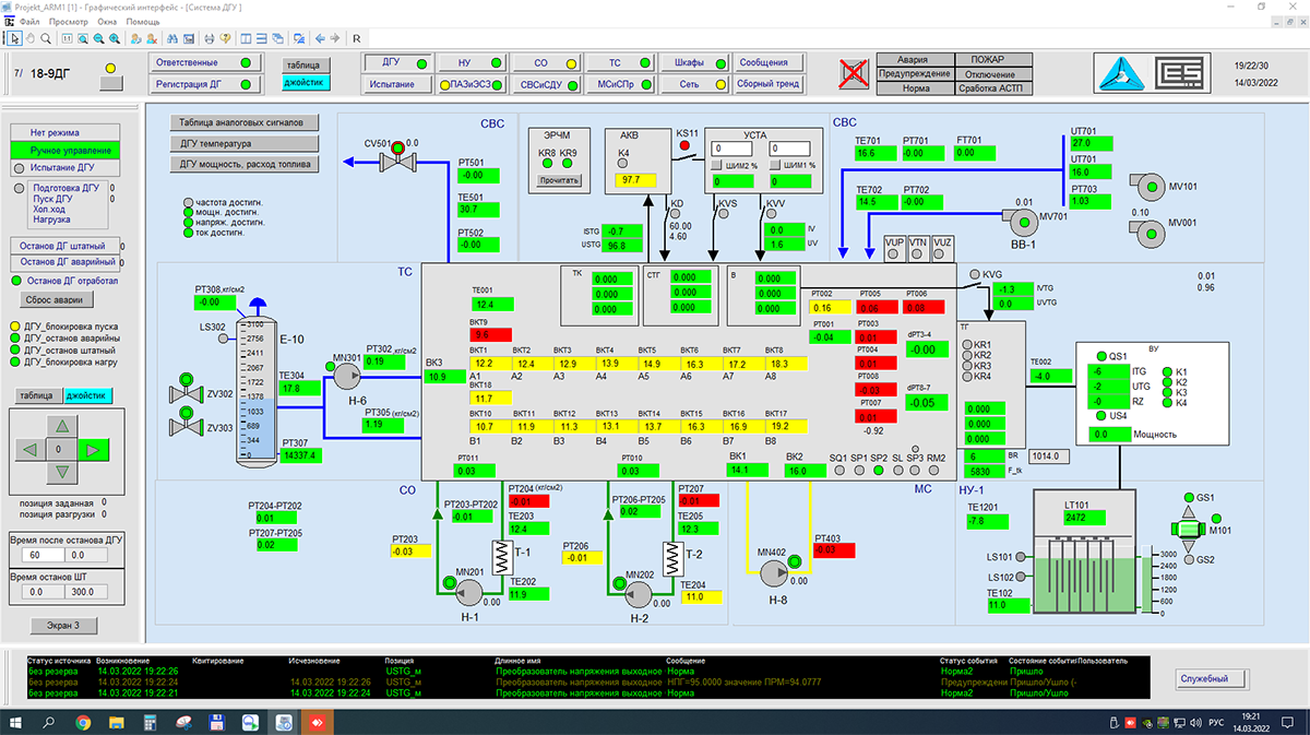

Испытания предполагают возможность ручного управления каждым исполнительным механизмом, выполнение подготовительных операций по приемке технологических жидкостей, корректировку параметров. Режим ручного управления показан на мнемосхеме (рис. 2). Управление испытаниями выполняются по регламентированным таблицам или джойстиком. Выбор способа управления выбирается до начала или во время работы на холостом ходу после успешного пуска ДГУ.
Рис. 2. Режим ручного управления
