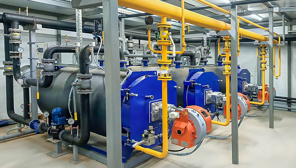

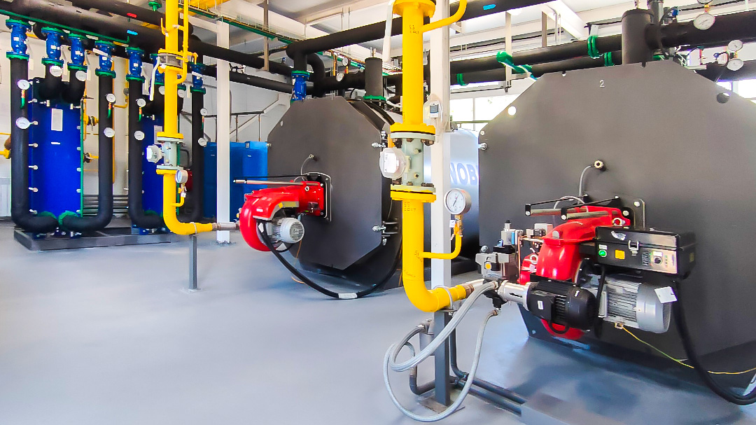

Газовая котельная с двумя водогрейными котлами. Вид внутри

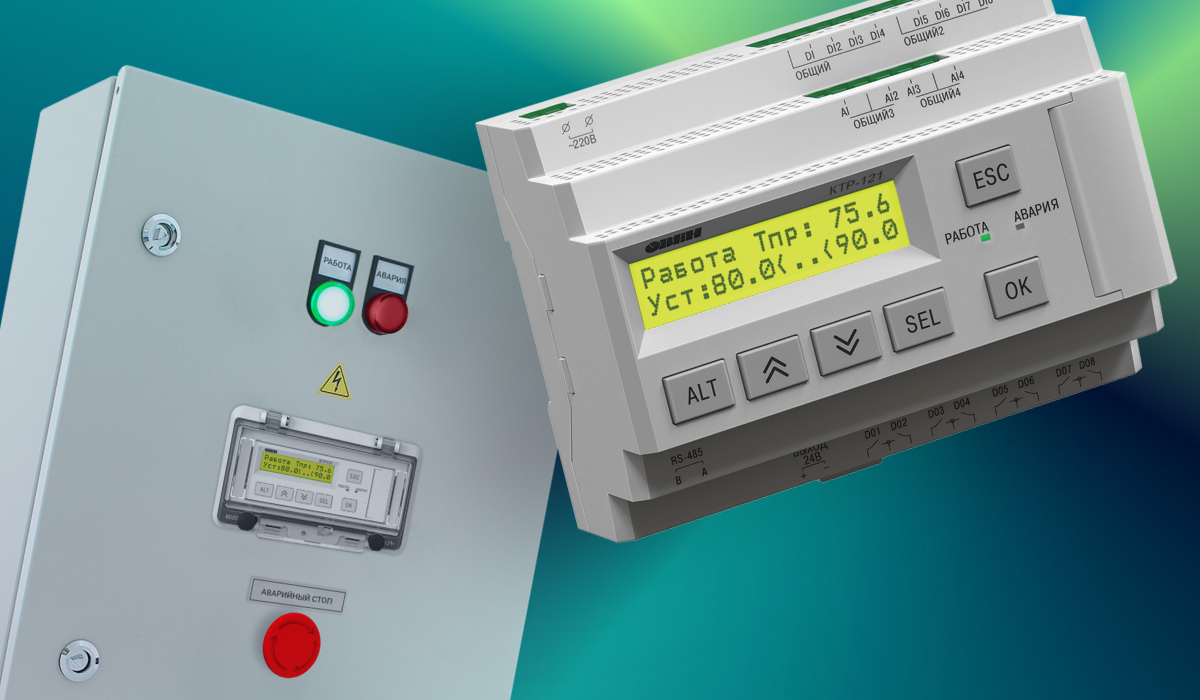

Шкаф управления на базе контроллера с готовой логикой ОВЕН КТР-121
При мощности 3 МВт особенно важно было обеспечить стабильную каскадную работу двух водогрейных котлов, корректное регулирование температуры теплоносителя и устойчивую работу оборудования во всех режимах эксплуатации. Для решения этих задач отлично подошли модификации контроллера КТР-121.

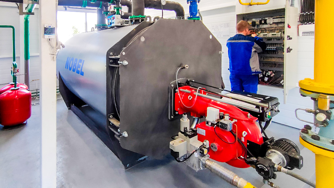

Работой каждого водогрейного котла управляет контроллер КТР-121.01.10.

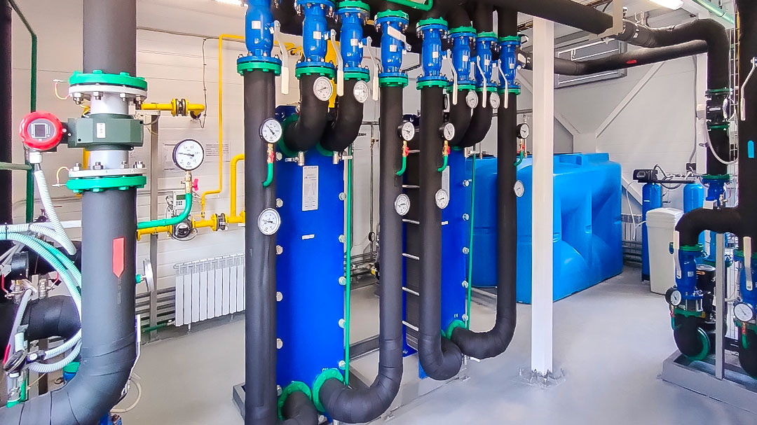

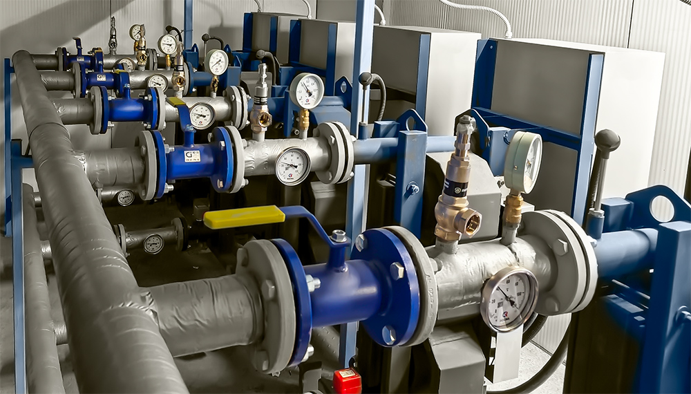

Система отопления и ГВС на КТР-121
В результате получили стабильно отличный результат, котельная уверенно вошла в очередной отопительный сезон.
Отопление и ГВС Датчики температуры
