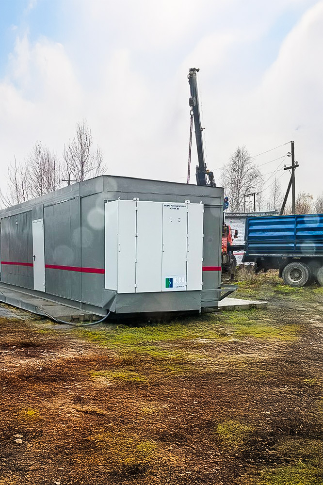

А.Д.: В 2024 году нами был выполнен проект современной, надежной и безопасной автоматизации системы теплоснабжения на базе вихревых индукционных котлов. Всего было автоматизировано 38 котельных установок. ВИКУ — готовое, проверенное на практике решение для современного и безопасного теплоснабжения, которое не требует издержек на постоянный персонал и исключает человеческий фактор.
Для обеспечения суммарной общей мощности котельной установки от 15 до 480 кВт использовались вихревые индукционные котлы различной мощности – от 5 до 120 кВт, количество которых зависело от требуемой мощности котельной установки. Так, например, для котельной на 360 кВт использованы три котла мощностью по 120 кВт, для котельной на 420 кВт – 6 котлов по 70 кВт, для котельной на 15 кВт – три котла по 5 кВт и т.п.
Комплексную автоматизацию каждой котельной установки осуществили на контроллерах ОВЕН.
Котельная на базе вихревой индукционной котельной установки

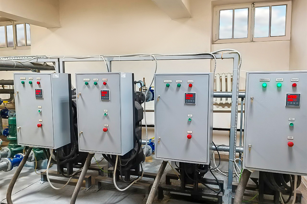

В котельных установлены три типа шкафов:
  • шкаф общекотельной автоматики (ШОА);
  • шкаф управления сетевыми насосами (ШУСН);
  • вводно-распределительное устройство (ВРУ).

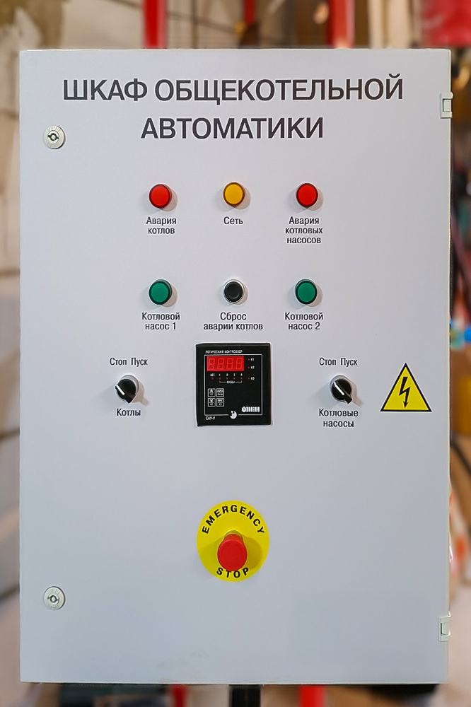

Шкаф общекотельной автоматики

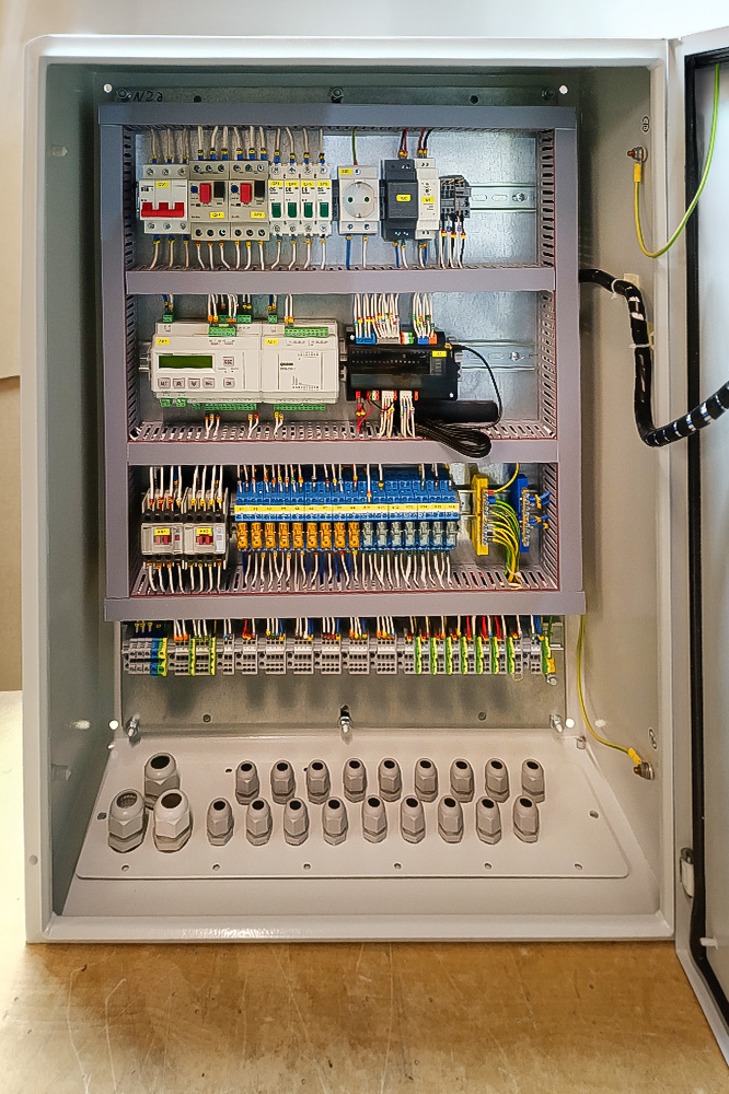

Для ШОА был выбран контроллер с готовой логикой КТР-121.02.40. Он может управлять каскадом до 4-х котлов. Для котельных установок с тремя или четырьмя котлами использовалась схема с прямым управлением одноступенчатыми горелками. При использовании шести котлов они были сгруппированы по два и подключены как три котла с двухступенчатыми горелками.
Контроллер КТР-121 обеспечивает:
  • погодозависимое регулирование температуры подачи;
  • равномерную наработку котлов;
  • защиту от аварий.
Для управления котловыми и сетевыми насосами используется ОВЕН САУ-У, обладающий целым рядом таких преимуществ, как простая настройка, возможность ручного управления и др. На базе этого контроллера реализованы:
  • ротация и контроль работы насосов;
  • аварийный останов при неисправностях.
В системе предусмотрено оповещение персонала в случае критических аварий: аварии котлов, изменении температуры, давления, пожара, взлома, отсутствия напряжения. Сигнал подается на светозвуковой оповещатель и дублируется SMS-сообщениями ответственным лицам.
Для удобства предусмотрен удаленный мониторинг и управление через универсальный сотовый GSM-контроллер.

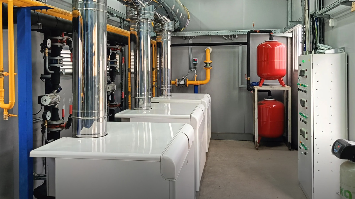

Автоматизированная система теплоснабжения на базе вихревых индукционных котельных установок доказала свою эффективность в реальных условиях эксплуатации. Современная система обеспечивает стабильную работу котельной, сводит к минимуму необходимость технического обслуживания и предусматривает дистанционный контроль, что особенно важно для объектов без постоянного присутствия персонала, но где высоки требования к надежности и безопасности.
