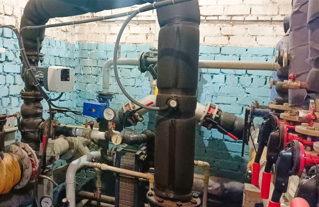

Тепловой пункт автотранспортного цеха
Для обслуживания техники на территории базы предусмотрены ремонтные мастерские и теплые стоянки, требующие надежного отопления и горячего водоснабжения. Эти задачи решает индивидуальный тепловой пункт для автотранспортного цеха, подключенный к собственной котельной предприятия через магистральную тепловую сеть.

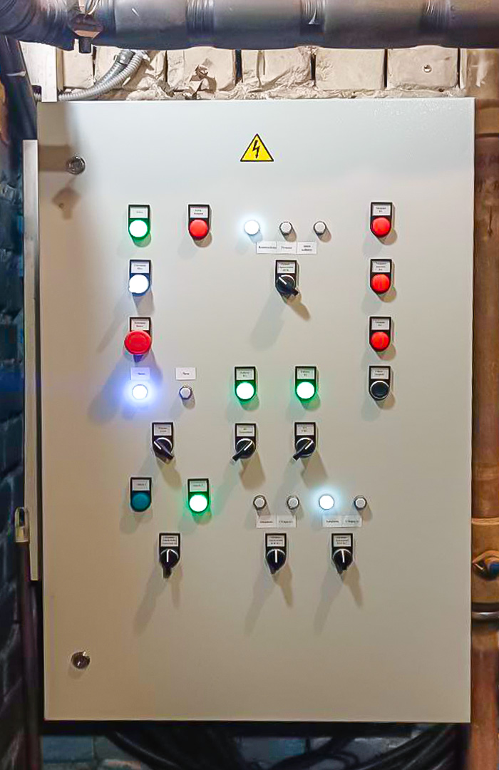

Шкаф управления тепловым пунктом
Отопление и горячее водоснабжение здания обеспечивает индивидуальный тепловой пункт, подключенный к собственной котельной предприятия. От котельной идет тепловая магистраль, от которой запитаны несколько ИТП на территории базы, включая в том числе и тепловой пункт автотранспортного подразделения.
В качестве основного устройства управления был выбран контроллер ОВЕН ТРМ1032М. Он регулирует температуру и давление теплоносителя в отопительном контуре и ГВС, поддерживая необходимые параметры в зависимости от режима работы системы.

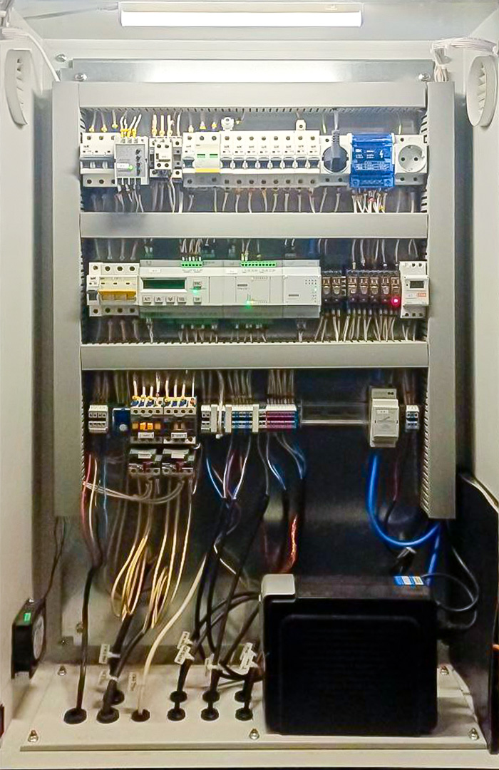

Шкаф управления тепловым пунктом, оборудование для автоматизации ОВЕН
Помимо контроллера, в проекте использован двухканальный регулятор ОВЕН 2ТРМ1, предназначенный для контроля давления и температуры теплоносителя в основной магистрали. При изменении параметров в подающем трубопроводе он отправляет сигнал на ТРМ1032М для блокировки контура и предотвращения его некорректной работы.
Также 2ТРМ1 контролирует подачу горячей воды от основной магистрали и обеспечивает передачу данных в систему удаленного мониторинга. Это позволяет контролировать состояние объекта, своевременно реагируя на любые отклонения.

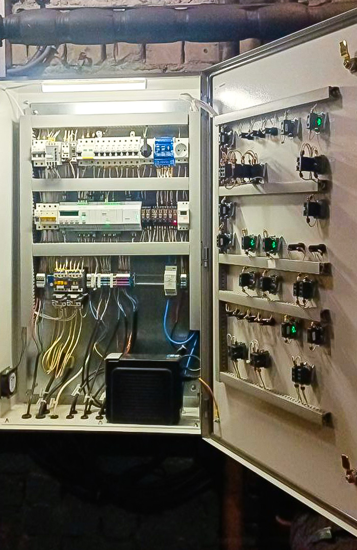

Шкаф управления
Для контроля параметров уличной температуры и теплоносителя установлены датчики ОВЕН: ДТС125Л и ДТС335.
Контроль циркуляции теплоносителя и защиту двух циркуляционных насосов от сухого хода обеспечивают реле перепада давления РД55-ДД.
Особое внимание было уделено удаленному мониторингу. Через сетевой шлюз ПЕ210 данные передаются в сервис OwenCloud. Специалисты получают информацию о работе ИТП как на компьютере диспетчера, так и через мобильное приложение, что позволяет более эффективно управлять тепловым пунктом: операторы могут увидеть параметры магистрали, оценить состояние оборудования теплового пункта и принять решение о необходимых действиях.
