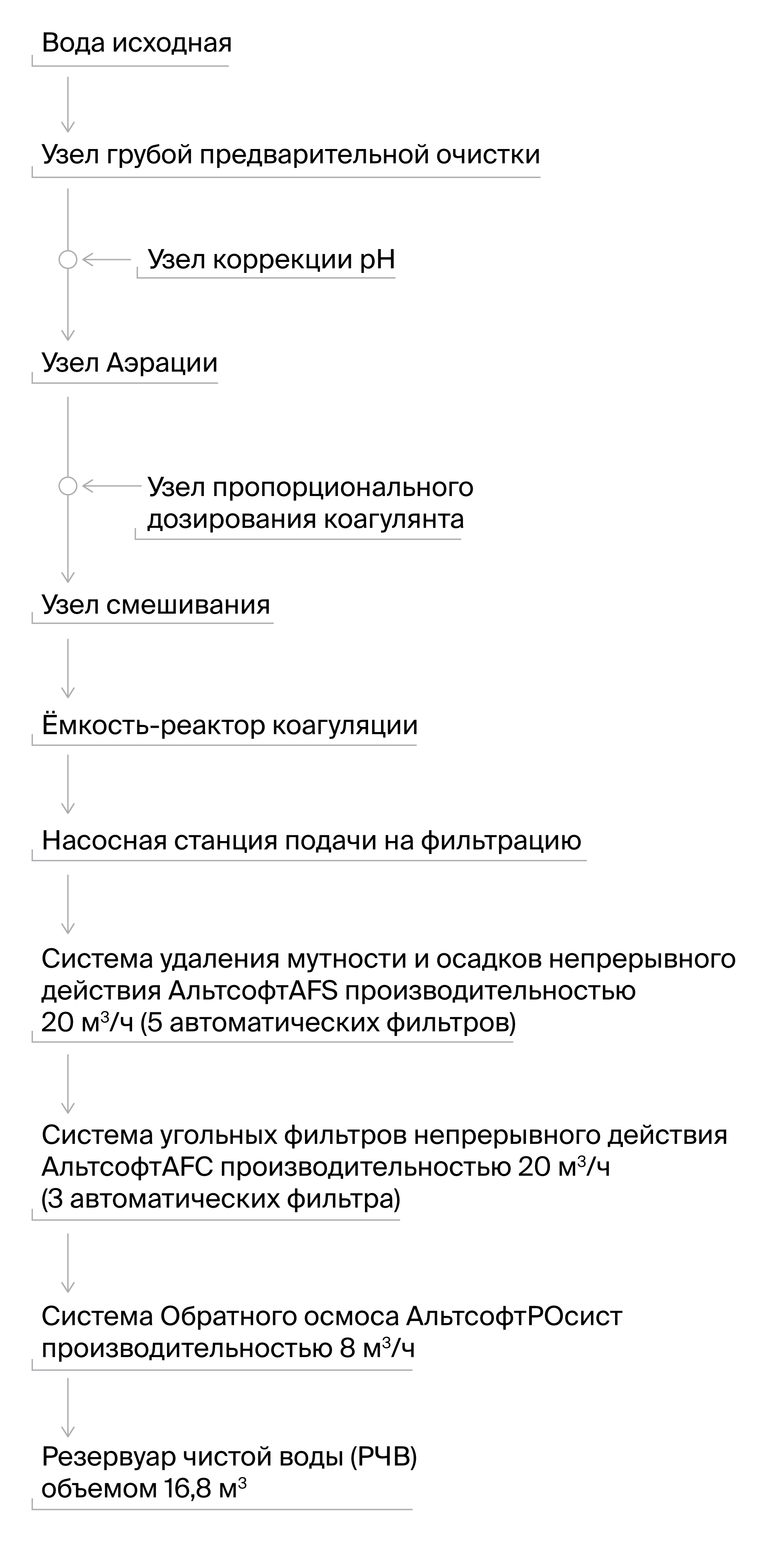

Алгоритм многоэтапной системы очистки воды АльтсофтЭКО

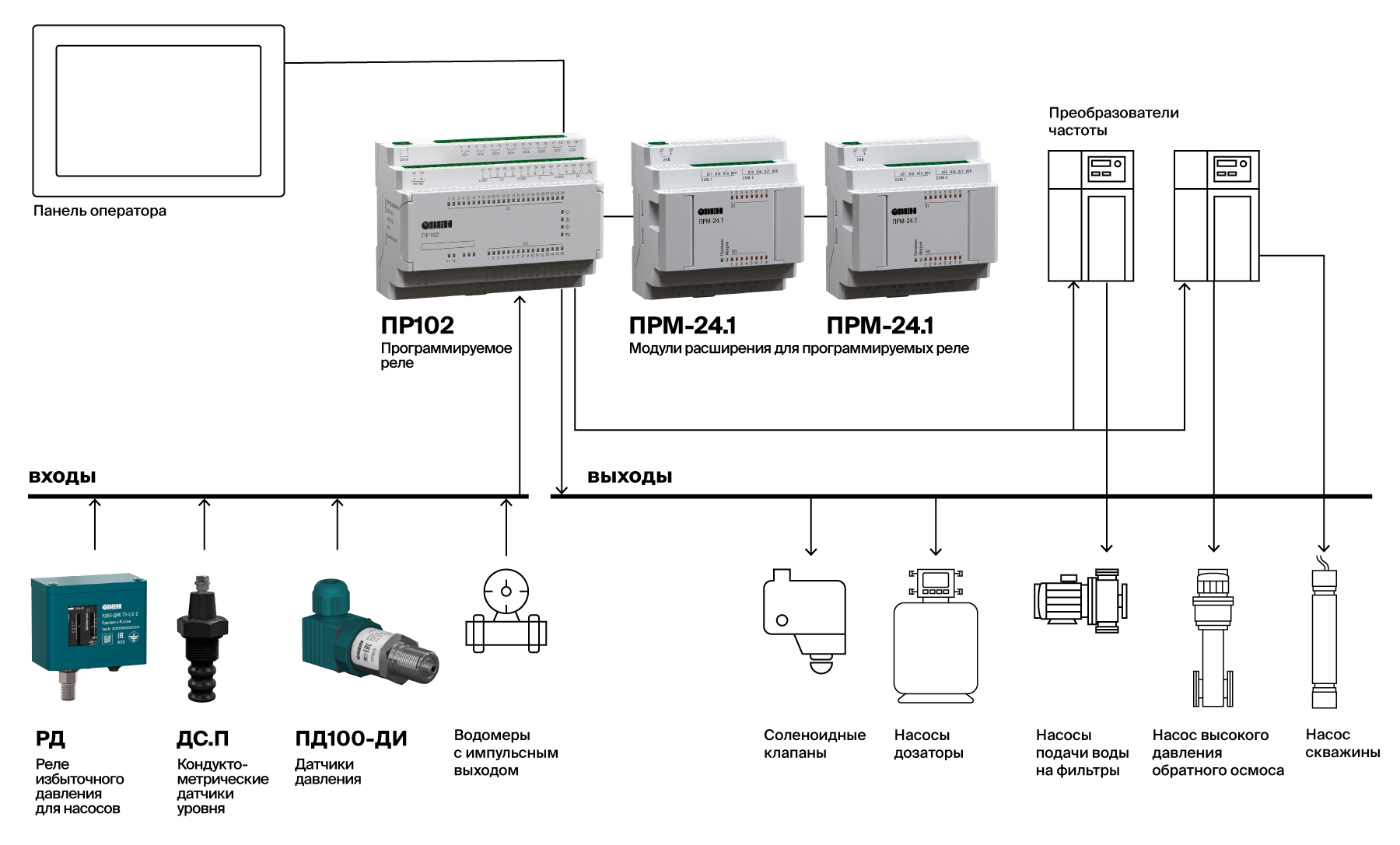

Основным управляющим узлом является программируемое реле ОВЕН ПР102 с двумя модулями расширения ОВЕН ПРМ-24. Для проекта была выбрана модификация ПР102-24.2416.16.2 с 16 дискретными и 8 аналоговыми входами, 14 дискретными и 2 аналоговыми выходами, что позволило полностью решить задачу контроля на полевом уровне.
Функциональная схема очистки и подготовки питьевой воды
К программируемому реле подключены датчики давления (в том числе ПД100), частотный преобразователь, поплавковые датчики в баках с реагентами, счетчики с импульсным выходом.

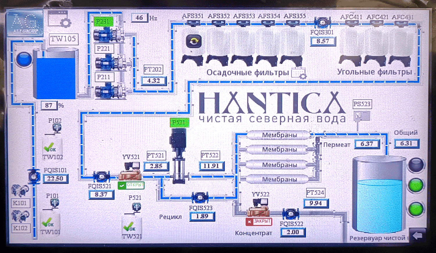

Все параметры технологического процесса отображаются на панели оператора, которая соединена с ПР102 по протоколу MODBUS RTU через интерфейс RS-485.
Мнемосхема на панели оператора

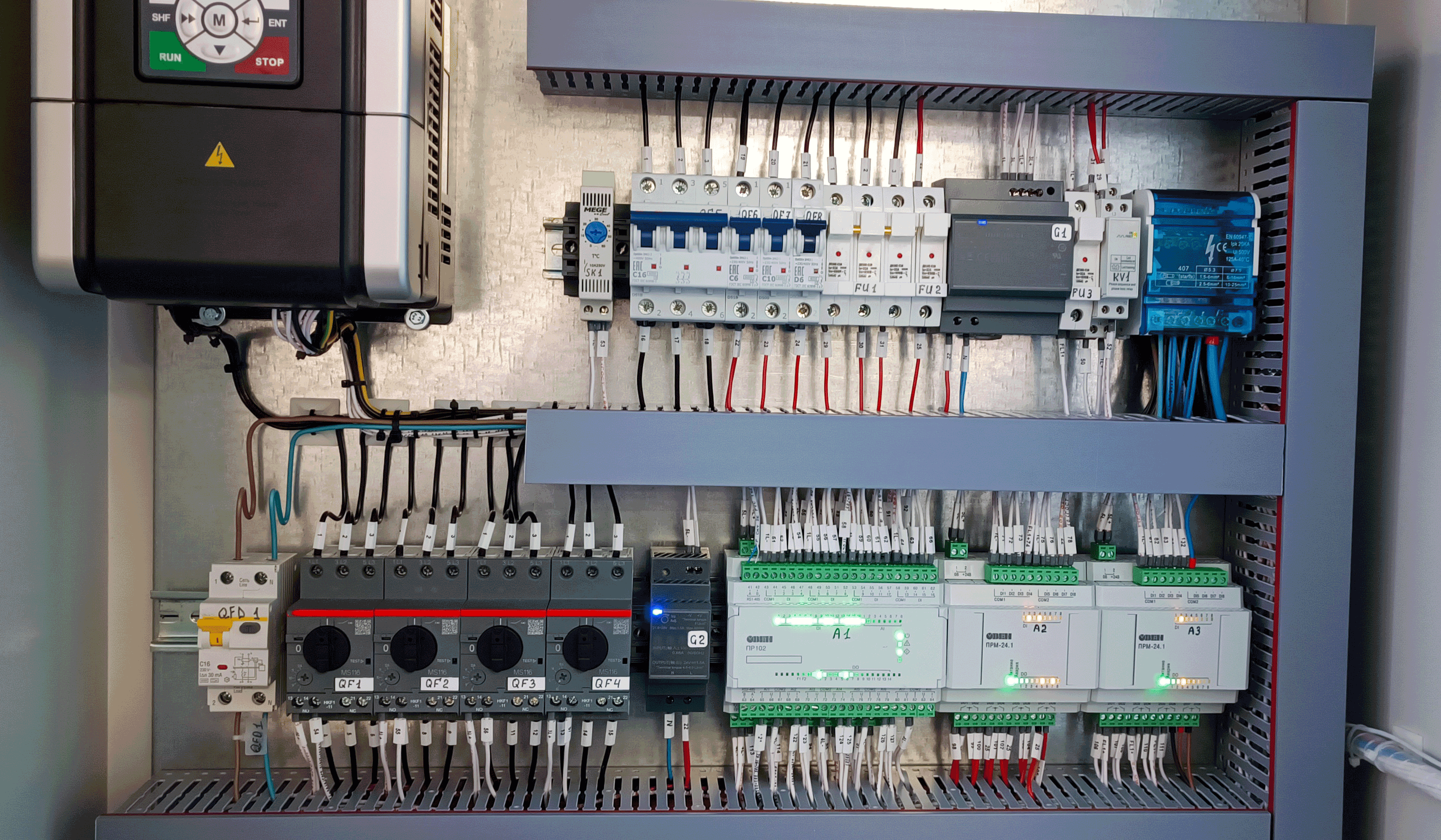

Управление исполнительными механизмами осуществляется с помощью контакторов, интерфейсных миниатюрных реле.
Алгоритм управления АСУ

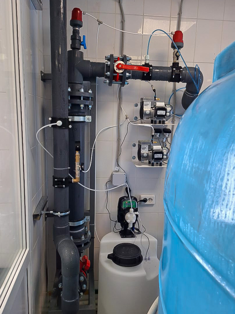

Датчик давления ПД100 контролирует уровень воды в емкости-реакторе коагуляции. В случае понижения уровня воды ниже установленного (параметр задается на панели оператора) включается скважинный насос. Одновременно происходит включение одного из компрессоров аэрации и насоса-дозатора коагулянта. Поплавковые выключатели, установленные в емкостях дозации, контролируют минимальный уровень реагента. В случае отсутствия реагентов происходит выключение скважинных насосов и вывод аварийного сообщения на панели оператора. Два компрессора работают поочередно по 20 минут.
Узел аэрации и дозирования

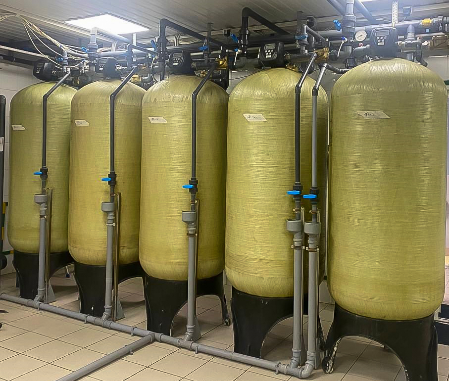

Осадочные фильтры
Насосная станция, состоящая из трех насосов, подает воду на осадочные фильтры. Станция работает в частотно-каскадном режиме поддержания давления. В качестве сигнала обратной связи для преобразователя частоты используются показания датчика давления, в качестве уставки ПИД-регулятора – сигнал с аналогового выхода реле ПР102. Требуемое давление задается на экране панели оператора. Насосы запускаются через контактор и защищены автоматами защиты двигателя. В случае срабатывания автомата происходит переключение на следующий насос.
Производительность фильтров фиксируется расходомером. Когда через фильтры проходит установленный объем воды, щит последовательно отправляет команды на регенерацию каждого фильтра. Если в емкости не содержится достаточное количество воды для регенерации фильтра реле ПР102 фиксирует номер данного фильтра и позже отправляет команду на его регенерацию в первую очередь.

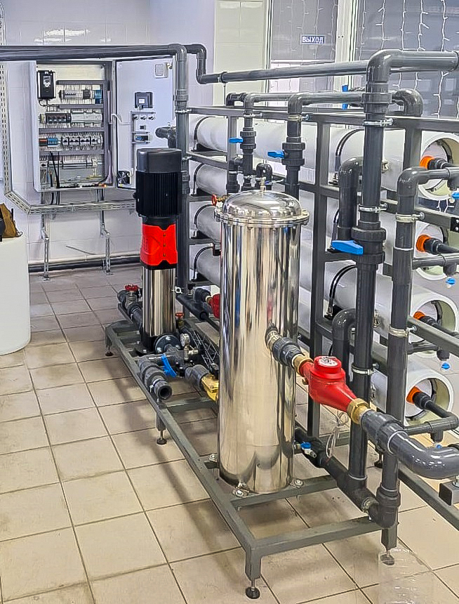

Обратный осмос
После системы фильтрации и удаления всех примесей вода поступает на систему обратного осмоса.
Обратный осмос запускается в работу автоматически в зависимости от уровня воды в емкости. Контроль уровня воды в емкости осуществляется кондуктометрическим датчиком уровня ОВЕН ДС.П.3.
Система обратного осмоса имеет ряд защит, которые обеспечивают аварийную остановку в случаях:
  • сухого хода;
  • высокого давления на мембранах и после мембран;
  • перекоса трансмембранного давления;
  • работы без антискаланта (ингибитор осадкообразования) в емкости.
Контроль качества воды осуществляется с помощью датчика электропроводности. Параметры давления и расходов воды в обратном осмосе фиксируются в журнале на панели оператора.
