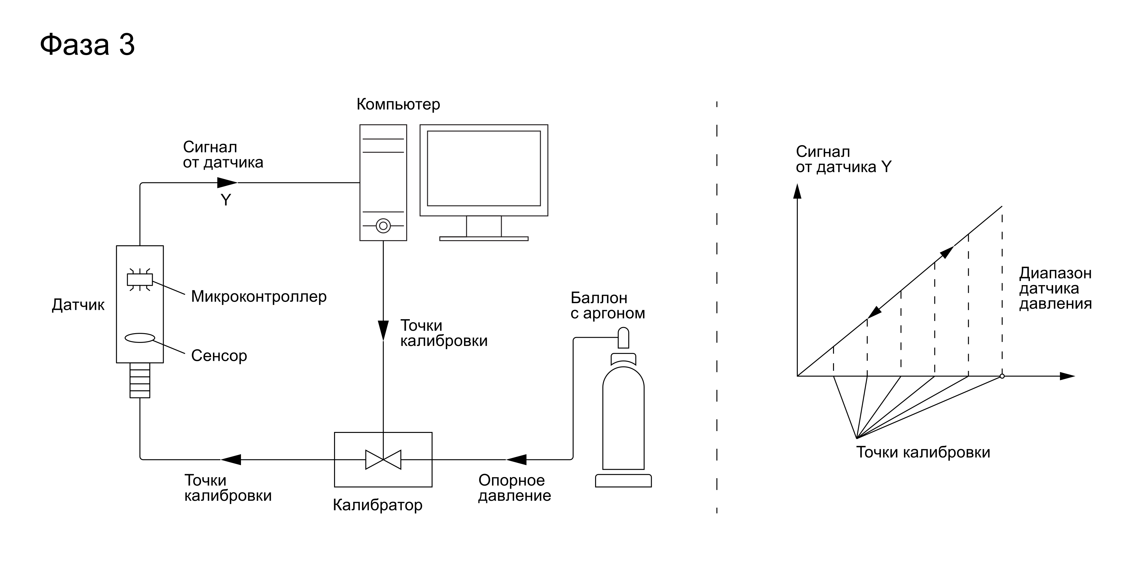

Стенд калибровки представляет собой совокупность следующих компонентов:
  1. компьютер с установленной программой вычисления коэффициентов полиномов;
  2. калибратор давления, по сути, сверхвысокоточный и сверхстабильный клапан;
  3. датчик (преобразователь) с конкретными сенсором и микроконтроллером в составе нормировщика;
  4. пневмосистема с источником опорного давления.
Рассмотрим, как стенд калибровки вычисляет и заносит коэффициенты.
Конкретный датчик с сенсором и нормирующей электроникой подключается к стенду согласно рисунку ниже. Далее прибор последовательно проходит несколько этапов.
Фаза калибровки 1
Компьютер, согласно программе, подаёт на калибратор сигнал, на основании которого он сверхточно и сверхстабильно передает датчику последовательно серию величин давления (точек калибровки) от «нуля» до «диапазона измерения» датчика и обратно, выдерживая передачу каждой точки на определённое время. Компьютер собирает ненормированные показания от сенсора и определяет его нелинейность, гистерезис и разброс. Обозначим выходной сигнал от сенсора «X»:
