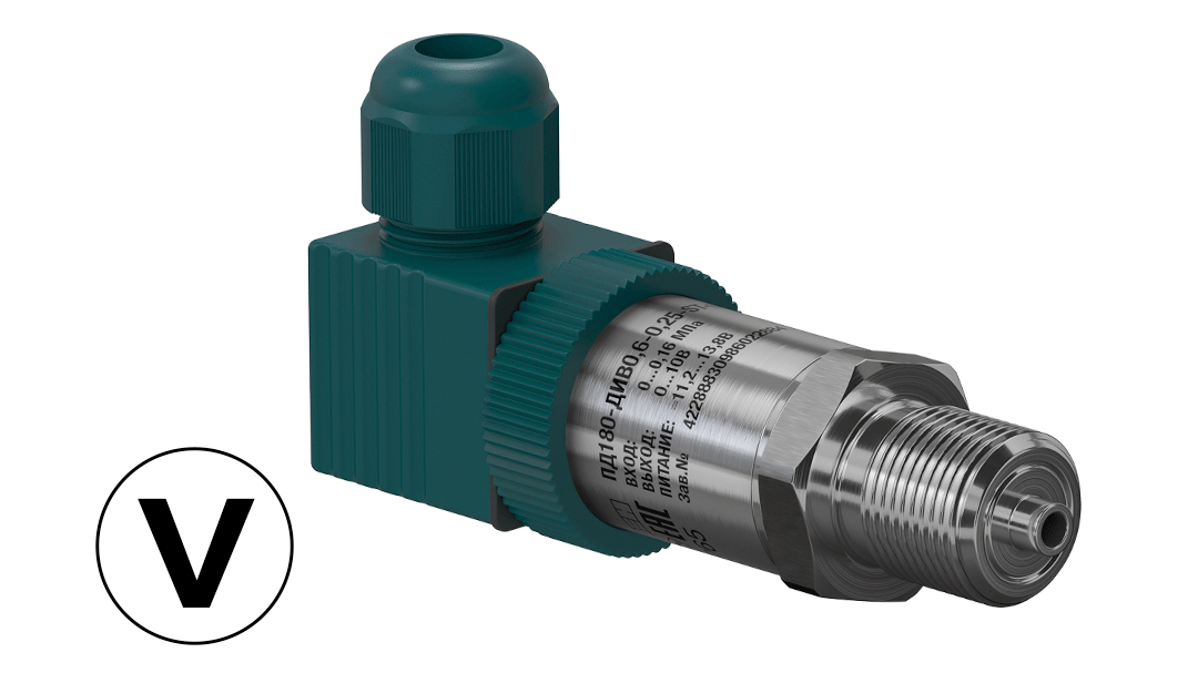

Какие задачи решают датчики ОВЕН ПД180-Вольт
Потребность в датчиках с вольтовым выходом возникает в самых разных системах. При этом требования к выходному сигналу различаются в зависимости от используемого контроллера, регистратора данных или другого принимающего оборудования.
Для таких задач компания ОВЕН выпустила линейку датчиков давления ПД180-Вольт. В нее входят исполнения с выходными сигналами 0-10 В, 0-5 В, 0,5-4,5 В, 0,4-5,5 В и 0,4-2 В, что позволяет подобрать датчик под различные типы контроллеров, регистраторов данных и специализированных электронных устройств.
Датчик давления ОВЕН ПД180-Вольт
Особенностью ПД180-Вольт является наличие как стандартных промышленных диапазонов выходного напряжения, так и низковольтных сигналов, востребованных в автономных системах мониторинга и сбора данных. Отдельную группу составляют исполнения с энергопотреблением до 0,27 Вт.
Что выбрать
Выбор типа выходного сигнала определяется прежде всего характеристиками принимающего оборудования. Если оборудование рассчитано на работу с напряжением и датчик располагается рядом со шкафом управления, рациональным решением становится сигнал 0–10 В. Для измерительных комплексов, специализированной электроники и систем сбора данных часто используются исполнения 0–5 В и другие вольтовые диапазоны.
