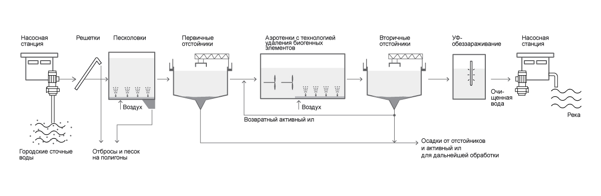

В хозяйстве каждого городского водоканала эксплуатируется множество ёмкостей для приёма и обработки сточных вод жилых районов и промышленных предприятий: песколовки, первичные отстойники, резервуары канализационных насосных станций, аэротенки, вторичные отстойники и обеззараживатели. Во всех этих ёмкостях необходим непрерывный контроль уровня: переполнение в любой из них нарушает технологический процесс, увеличивает риск аварий и загрязнений, создает санитарно‑эпидемиологические и экологические последствия. Обеспечить безопасность персонала, сохранить рабочие режимы очистных сооружений и предотвратить чрезвычайные ситуации могут только надежные уровнемеры.
Схема очистки городских стоков

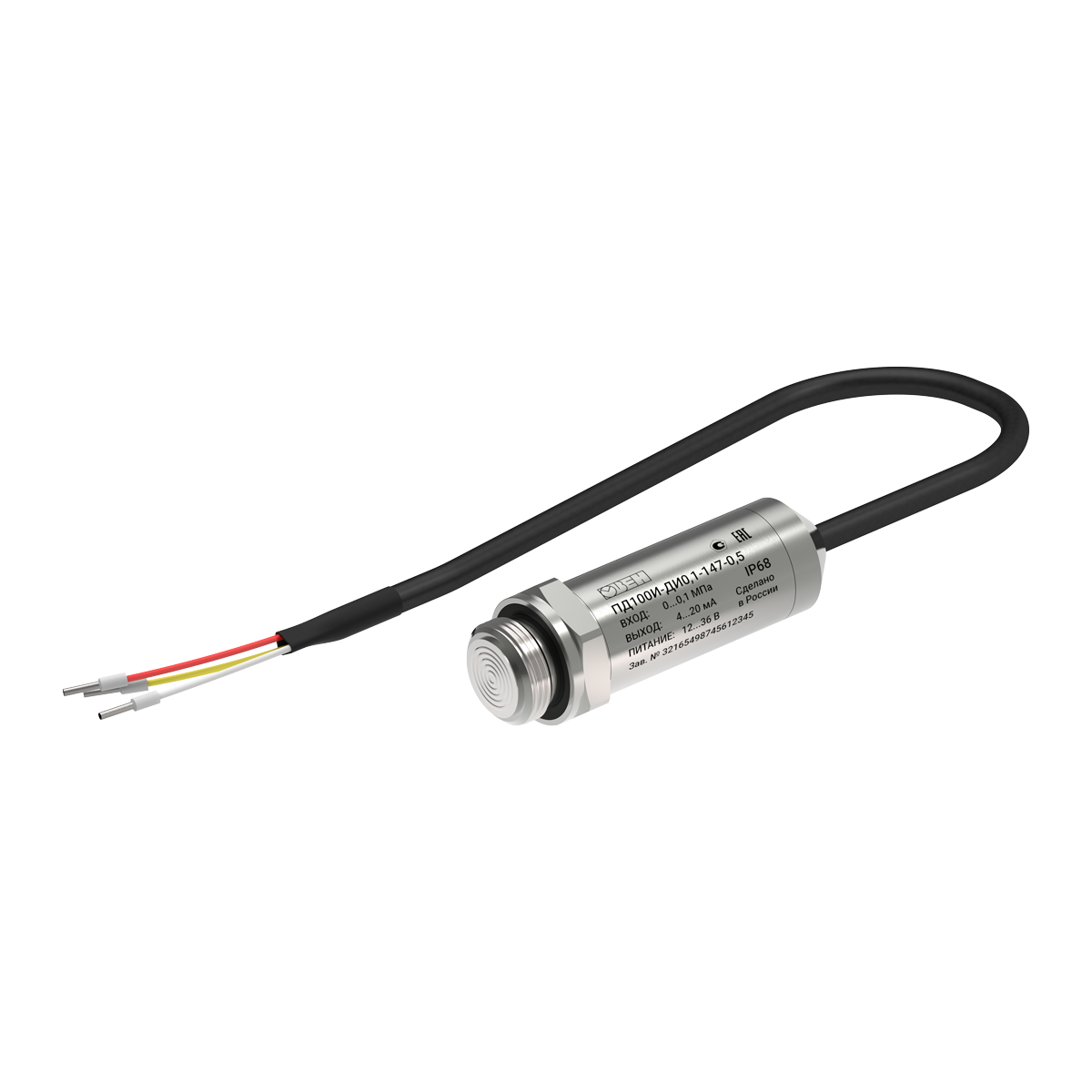

Идеальным решением для таких применений является уровнемер от компании ОВЕН модель ПД100И-147 с мембраной сенсора, расположенной на торце датчика.
Применение ОВЕН ПД100И-147
Малогабаритный уровнемер ПД100И-147 представляет собой преобразователь уровня с выходным сигналом 4…20 мА, торцевой мембраной из нержавеющей стали и встроенным гидрометрическим кабелем. Сенсор датчика вварен в штуцер лазерной сваркой, плата нормирующего преобразователя покрыта герметиком, что обеспечивает его пылевлагозащиту IP68.
Уровнемер ОВЕН ПД100И-147
Второй областью применения, для которой идеально подходит эта модель, являются производственные помещения с постоянной относительной влажностью 100%. К ним относятся объекты пищевой промышленности: морозильные цеха мясокомбинатов, хранилища овощей, погреба‑грибницы, теплицы с дождевым поливом, пивоваренные цеха и другие аналогичные производственные зоны. В условиях, когда конденсат стекает по всем поверхностям, стандартные датчики давления с классом защиты IP65 долго не выдерживают и быстро выходят из строя. Модель ПД100И-147, представляющая симбиоз датчика давления с торцевой мембраной и погружного гидростатического уровнемера, создана в том числе для работы в таких условиях, и даже при отрицательных температурах окружающего воздуха.
Третья область применения этих датчиков – ёмкости, находящиеся на открытом воздухе под дождём, уровень в которых измеряют датчиками избыточного давления, врезанными в стенку у дна или в отводной патрубок. Особенно актуально это в тех случаях, когда в такие емкости осуществляется открытый долив, а жидкость расплёскивается за борт и заливает оборудование, установленное в стенках и расположенное у основания ёмкости.
Выбирайте ОВЕН ПД100И-147
Уровнемер ОВЕН ПД100И-147 с торцевой мембраной и повышенной степенью пылевлагозащиты IP68 – оптимальное решение для контроля уровня КНС и стоков. Датчик внесен в государственный реестр средств измерений и поставляется с бесплатной заводской первичной поверкой.
Самая востребованная модификация – это ПД100И-ДИ0,06-147-0,25-10 с диапазоном измерений 0…6,0 м вод. ст., 10-метровым кабелем, погрешностью 0,25 % ВПИ. Подробную информацию о датчике, его характеристиках, стоимости и сроках производства смотрите на нашем сайте.
