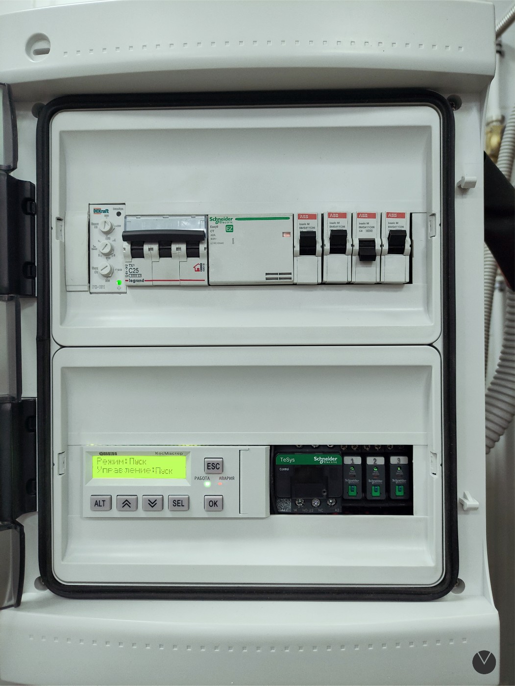

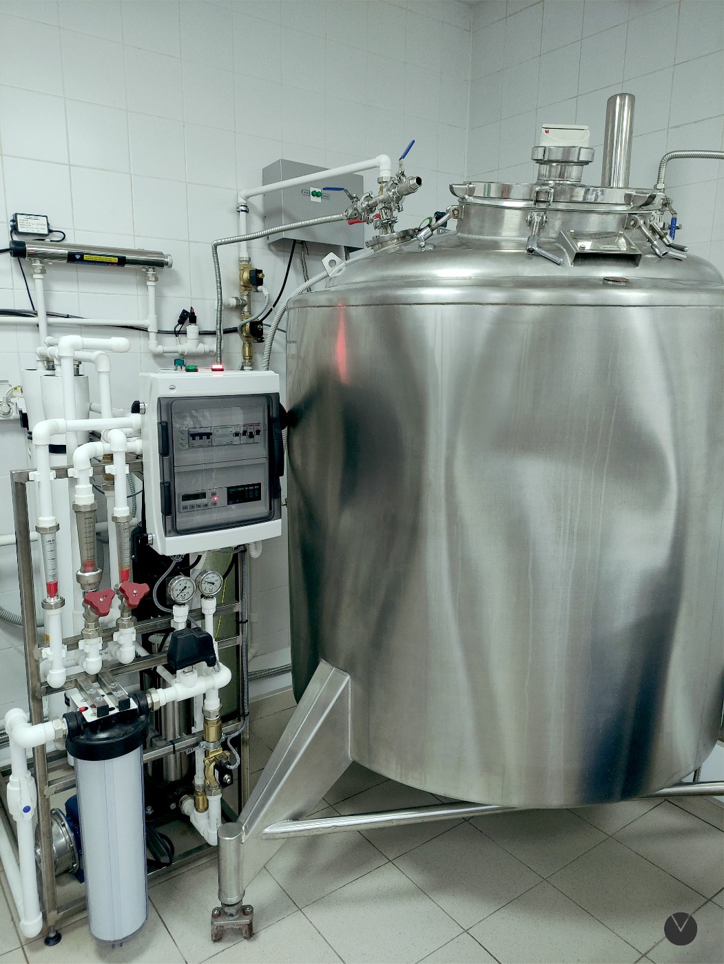

В 2023 году компания реализовала проект по автоматизации системы обратного осмоса, которая управляет подготовкой воды для уборки помещений и промывания емкостей.
Станислав Юдин отмечает, что для производственных процессов необходимо до 6000 литров воды инъекционного качества в месяц. Периодически компания останавливает производство по технологическим причинам. Ранее в этих случаях технические службы «Агровет» консервировали очищающие мембраны в установках обратного осмоса, а затем запускали в ручном режиме промывку мембран. Для этого перенаправляли поток воды в канализацию, делали замеры проводимости до выхода на рабочие параметры, перенаправляли воду в емкости.
В результате модернизации установки системы обратного осмоса появилась возможность настроить периодическую промывку мембран и обслуживание системы в автоматическом режиме. Осмотическая вода далее поступает непосредственно к объекту, где она необходима, или в систему дистилляции.
Перед использованием компания обязательно проверяет качество очистки и характеристики воды согласно протоколу «Мониторинг воды для инъекций», разработанному в рамках правил надлежащей производственной практики Евразийского экономического союза1, и российскому стандарту фармакопеи ФС.2.2.0019.18.
В ходе испытаний технологи «Агровет» оценивают физико-химические и микробиологические показатели воды. К первой группе относятся параметры электропроводности, pH, сухой остаток, восстанавливающие вещества, диоксид углерода, нитраты и нитриты, аммиак, хлориды, сульфаты, кальций и тяжелые металлы. Микробиологическая проверка включает оценку чистоты и наличия бактериальных эндотоксинов.
Оборудование ОВЕН
При модернизации установки обратного осмоса, помимо контроллера «КосМастер», установлено дополнительное оборудование ОВЕН. Станислав Юдин отмечает, что для индикации температуры очищенной воды и поддержания температуры теплоносителя (ПМС-10) в рубашке емкости с очищенной водой используются универсальный измеритель аналоговых сигналов ИТП-16 и ряд датчиков. К ним относятся преобразователи давления ПД100И-ДИВ (0.5-171-0.5), датчики температуры ДТС214-100П, датчик уровня ПДУ- 3Н.2.1300.300.CL65 с присоединением Clamp, который подключен к «КосМастер», аварийный датчик уровня ПДУ-2Н.200.CL40 с присоединением Clamp и двухканальный блок питания БП07Б-Д3.2.
