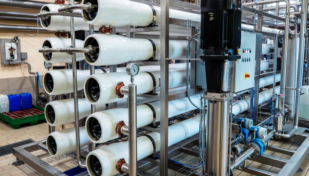

Для непосвященного человека установка обратного осмоса выглядит обманчиво просто. Казалось бы, есть насос, мембранный блок и две трубы на выходе – в одну поступает чистая вода (пермеат), а по другой концентрат отправляется в канализацию. Искушение собрать управление установкой на паре реле давления и поплавковом выключателе в баке всегда велико. Но любой инженер, которому приходилось менять «умершие» за полгода мембраны или объяснять технологу, откуда в утренней пробе взялось зашкаливающее солесодержание, знает, что дьявол кроется в переходных процессах.

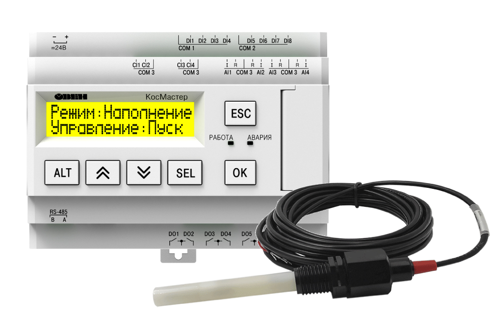

КосМастер – блок для управления установками обратного осмоса
Именно на стыке гидравлики, химии и автоматизации возникает потребность в чем-то более серьезном, нежели простая релейная логика. Контроллер КосМастер от ОВЕН – это удачный опыт инженеров систематизировать этот хаос и предложить решение, которое «понимает» физику мембранного разделения.

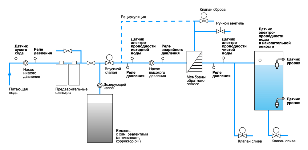

В простейшей схеме управления насос высокого давления просто включается по сигналу «баку нужна вода». Это грубая ошибка. Резкий скачок давления на старте работает как гидравлический молот, уплотняя и деформируя полотно мембраны. Еще хуже ситуация при остановке, если просто выключить насос: внутри мембранного модуля остается концентрат – вода с предельным содержанием солей. За время простоя эти соли могут начать кристаллизоваться прямо на сетке турбулизатора и в порах мембраны, необратимо снижая ее производительность.
КосМастер решает эту проблему через жестко заданный алгоритм гидравлической промывки. Перед выходом на рабочий режим высокого давления контроллер открывает сбросной клапан на линии концентрата и запускает насос. В этот момент поток воды с высокой линейной скоростью, но низким давлением проносится вдоль полотна мембраны. Он смывает накопившиеся отложения, органику и пузыри воздуха в дренаж. После завершения этого цикла сбросной клапан плавно закрывается, создавая необходимое рабочее давление для фильтрации. Такая же логика работает при остановке: система замещает агрессивный «рассол» свежей исходной водой, фактически консервируя мембрану в безопасной среде до следующего пуска.

Умная автоматика борется с этим через управление дополнительным клапаном сброса пермеата. При каждом запуске «грязный» пермеат автоматически перенаправляется в канализацию. Контроллер в реальном времени следит за датчиком проводимости и переключает поток на наполнение емкости только в тот момент, когда параметры воды возвращаются в норму. Если же качество воды так и не восстановилось, система не допустит попадания брака в чистый бак, а уйдет в аварию с понятной диагностикой.

Обычные контроллеры чаще всего довольствуются одним замером проводимости на выходе. В отличие от них КосМастер в максимальной конфигурации (версия 03) мониторит состояние воды в трех точках одновременно, что превращает его из простого выключателя насоса в инструмент технолога.
Первый датчик стоит на входе и показывает, что именно затекает из водопровода. Это позволяет увидеть сезонные колебания состава воды или аварийные сбросы на городском водоканале. Второй датчик на линии пермеата оценивает мгновенное качество работы мембран. Третий датчик, погруженный в накопительную емкость, дает финальную картину продукта, который уйдет к потребителю.
Имея данные со входа и выхода, контроллер в реальном времени рассчитывает селективность мембраны в процентах. Это критически важный параметр для диагностики. Часто операторы, видя рост проводимости на выходе, паникуют и требуют замены дорогих мембран. Но при наличии расчета селективности может выясниться, что мембраны работают штатно, удерживая свои законные 98 % солей, а проблема кроется в резком ухудшении качества исходной воды. Это спасает бюджет предприятия от необоснованных трат на расходники.

Чтобы избежать этих качелей, датчики, идущие в комплекте с контроллером, оснащены встроенными термокомпенсаторами. Алгоритм пересчитывает «сырые» данные сопротивления к единой опорной температуре 25 °C. Это позволяет инженеру видеть реальный химический состав воды, очищенный от температурного шума, и принимать верные решения независимо от сезона.

Главное отличие промышленного подхода от «гаражного» заключается в прозрачности процессов. Благодаря интерфейсу RS-485 и поддержке протокола Modbus, установка перестает быть «вещью в себе». Все данные давления, статусы клапанов, температуры, проводимость и коды аварий передаются в SCADA-систему или облачный сервис.
