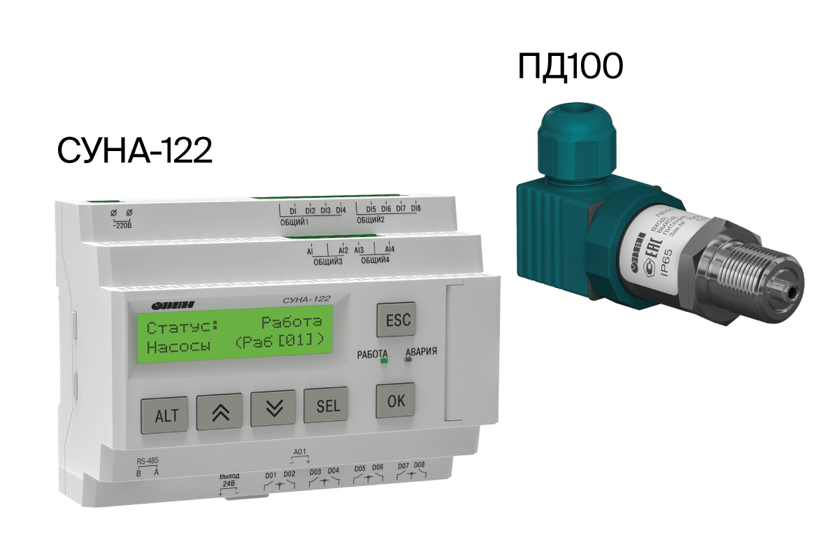

Ранее на заводе использовались устаревшие механические реле давления для работы насосной станции, что и стало причиной модернизации. Компания решила разработать новую систему собственными силами с акцентом на создание шкафа с частотным управлением. Это позволило улучшить энергоэффективность насосов и их производительность, увеличить срок службы и гарантировать запуск системы от дизельной электростанции в случае отключения основного электроснабжения.
Для достижения стабильного давления и беспроблемной работы дизель-генераторной установки при запуске насосов было важно обеспечить надежное управление. «Камоцци Пневматика» разработала шкаф на базе контроллера ОВЕН СУНА-122, который поддерживает заданное давление в системе. Датчик ОВЕН ПД100 измеряет текущее давление, а контроллер СУНА-122 следит за равномерным износом насосного оборудования и управляет насосами через частотный преобразователь, передавая информацию на систему MasterSCADA.
«С оборудованием ОВЕН работаем более 10 лет, поэтому очень доверяем ему, – отмечает Сергей Борт, техник-энергетик ООО «Камоцци Пневматика». – Нравится, что техническая документация на русском языке, понятный интерфейс и техподдержка 24/7. Слышали хорошие отзывы про СУНА, что также мотивировало на принятие решение о покупке. За время эксплуатации СУНА показала себя надежным и удобным контроллером».
В результате внедрения автоматизированной системы управления на базе оборудования ОВЕН «Камоцци Пневматика» смогла значительно увеличить износостойкость насосов благодаря плавному пуску и точному регулированию давления. Модернизация насосной станции обеспечила компании надежное и бесперебойное водоснабжение, что напрямую сказалось на качестве производимой продукции и безопасности работы сотрудников.
