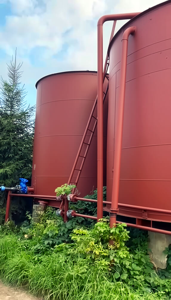

А.С.: Водоснабжение — одна из ключевых задач в садовых товариществах (СНТ), особенно в летний период, когда у всех резко возрастает потребность в поливе. В качестве источника воды у нас используется река, откуда насос качает воду в два больших резервуара.
В качестве источника воды используется река, откуда насос качает воду в резервуары
Для запуска насоса председателю приходилось каждое утро бегать на речку и вручную запускать погружной насос, чтобы наполнить емкости. Основная проблема такой схемы работы заключалась в постоянном контроле за состоянием баков, чтобы не допустить перелива воды и вовремя отключить насос, для чего опять необходимо бежать к речке. Поэтому мы решили автоматизировать систему.
Нужно было обеспечить автоматическое наполнение поливочной емкости, исключить человеческий фактор при управлении погружным насосом, предотвратить переполнение резервуаров. Ну и конечно, система должна быть недорогой, надежной и простой в эксплуатации.

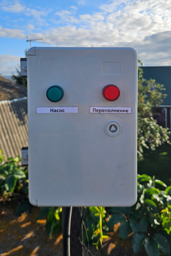

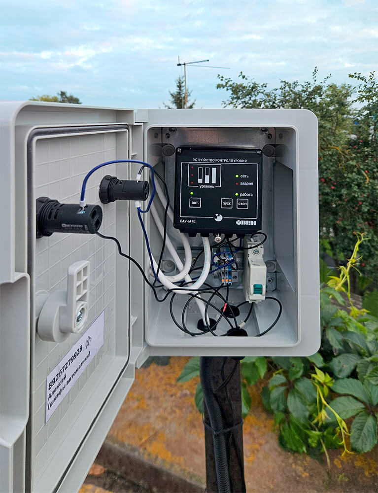

Для автоматизации наполнения резервуара я собрал шкаф управления насосом (ШУН) на базе приборов ОВЕН. Чем мне нравится наше оборудование – это тем, что у ОВЕН простая и надежная автоматика, которая служит десятилетиями. Один раз поставил – и забыл.

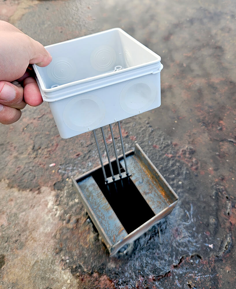

В качестве главного управляющего устройства для контроля уровня я взял регулятор уровня Овен САУ М7Е, который обеспечивает автоматическое включение и отключение насоса по сигналам с датчика. В резервуар установил кондуктометрический датчик ОВЕН ДУ-4 с четырьмя зондами из нержавеющей стали, который позволяет определять минимальный, максимальный и аварийный уровни жидкости.
Кондуктометрический датчик ОВЕН ДУ-4
Для индикации работы насоса и состояния перелива на переднюю панель шкафа размещена светосигнализация на базе сигнальных ламп MEYERTEC MT22-SA. Монтаж выполнен с использованием клеммников MEYERTEC MTP.
Пускатель насоса в проекте использован уже существующий. Для этого был использован имеющийся силовой шкаф, стоящий в насосной у реки. В шкафу предусмотрен контактор, трехфазный автомат и кнопки управления «пуск-стоп». Для интеграции с новой системой достаточно было установить переключатель режимов «ручной-автоматический». Это позволило сохранить часть оборудования и снизить стоимость проекта.
Система по умолчанию работает в автоматическом режиме, но при необходимости может быть переведена в ручное управление.
В результате мы получили надежный и бюджетный вариант автоматизации управления насосом.
Шкаф управления насосом обеспечивает:
  • стабильное автоматическое наполнение резервуара;
  • защиту от переполнения;
  • индикацию текущего состояния;
  • световую индикацию текущего состояния;
  • возможность переключения на ручное управление;
  • готовность к расширению и модернизации при росте потребностей СНТ.
Система работает в круглосуточном автоматическом режиме и не требует постоянного участия человека.
