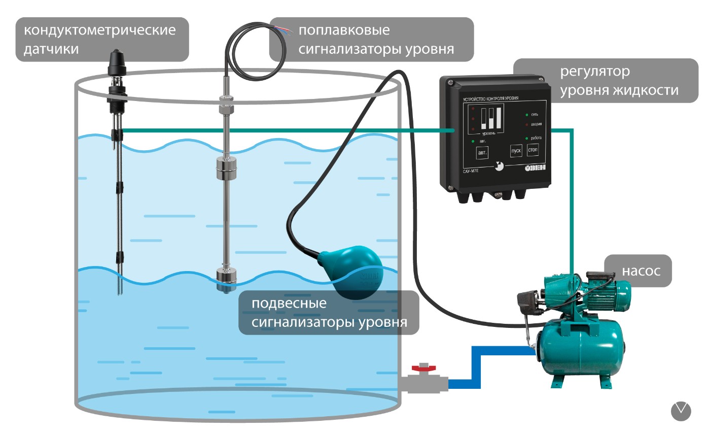

Поддержание уровня воды в поливочной емкости можно реализовать путем установки в поливочную емкость сигнализатора уровня жидкости, сигнал которого при снижении уровня воды в емкости ниже заданного включит накачивающий электрический насос. Отключение накачивающего насоса происходит по сигналу датчика верхнего уровня воды в поливочной емкости. При этом сигнализатор уровня может быть кондуктометрическим, подвесным или поплавковым.
Кондуктометрические сигнализаторы уровня определяют уровень жидкости в емкости на основе электропроводности воды. Они бюджетные, точные и надежные и могут использоваться для поливочных емкостей различной величины.
Поплавковые сигнализаторы уровня просты в установке и надежны в использовании, но могут быть менее точными, особенно, если уровень жидкости меняется сильно и быстро.
Подвесные сигнализаторы уровня также просты в установке и дешевы, они могут подключаться к насосу напрямую, не требуя при этом дополнительного электропитания.

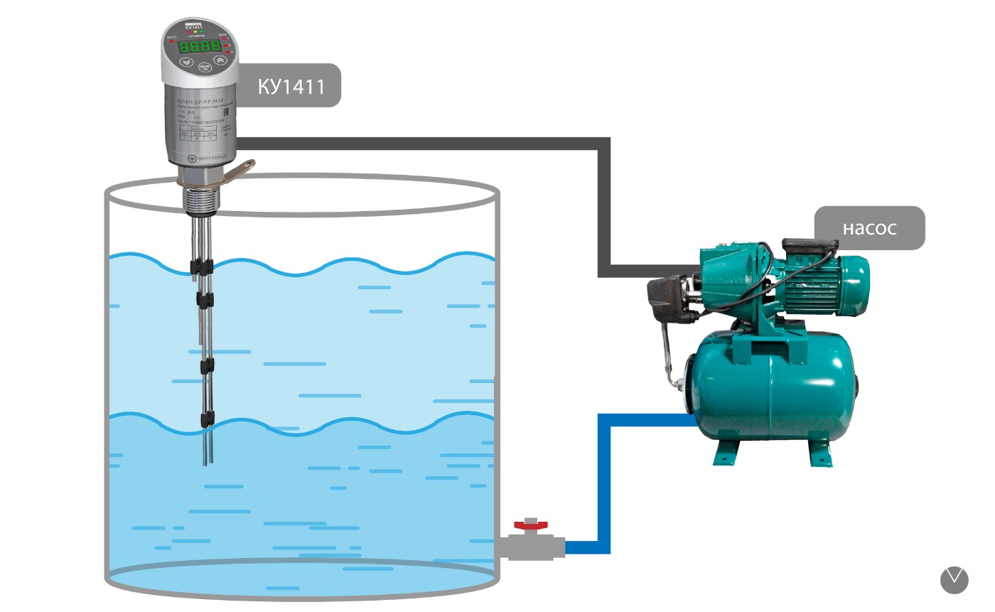

Важно! Для создания полноценной системы управления насосом с помощью кондуктометрических и поплавковых сигнализаторов уровня необходим вторичный прибор, например, САУ-М7Е или САУ-У. А для любителей эстетики в нашей линейке представлено устройство, сочетающее в себе и датчик, и контроллер – КУ1411, который удобно монтировать прямо в емкость.
