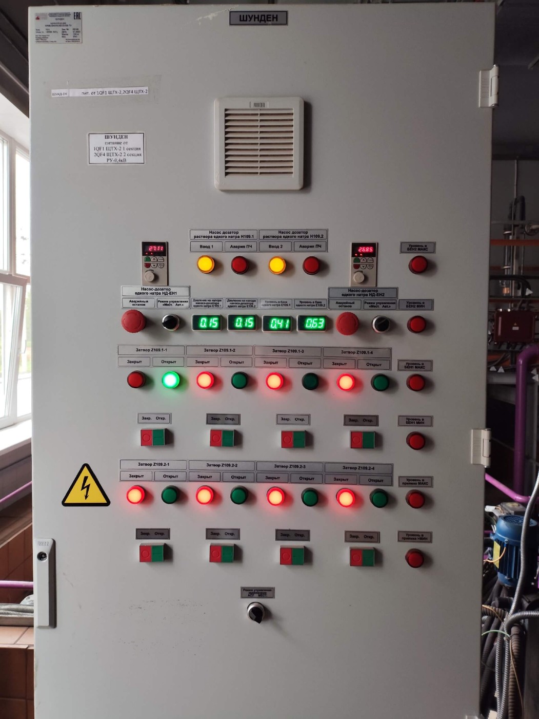

Для полноценного управления процессом мы установили следующие шкафы управления (перечислю основные):
  • шкаф автоматики (ША) в операторской;
  • шкаф управления запорной арматурой (ШУЗ);
  • шкаф управления насосами дозирования гипохлорита натрия (ШУНД-Г);
  • шкаф управления насосами дозирования коагулянта (ШУНД-К);
  • шкаф управления насосами дозирования флокулянта (ШУНД-Ф);
  • шкаф управления насосами дозирования едкого натра (ШУНД-ЕН);
  • шкаф управления насосами дозирования бисульфита натрия (ШУНД-БН);
  • шкаф управления насосами собственных нужд (ШУН-СН).

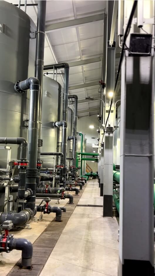

Новая водоподготовительная станция в Новокузнецке

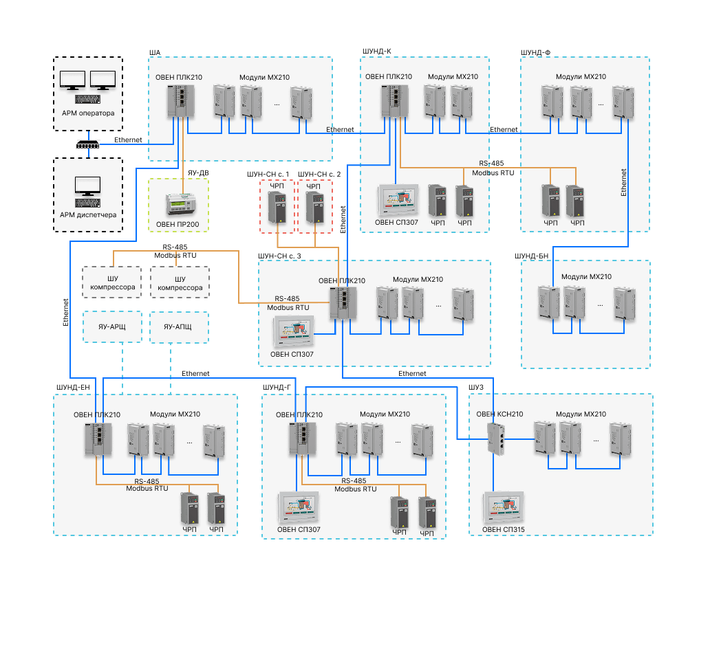

В операторской находится главный шкаф автоматики (ША), где установлен программируемый контроллер ОВЕН ПЛК210 – основное управляющее устройство системы. Он в свою очередь связан с контроллерами ПЛК210 шкафов (ШУНД-К, ШУН-СН, ШУНД-Г, ШУНД-ЕН), которые управляют насосами дозирования различных очистителей, шкафом управления запорной арматурой ШУЗ, модулями ввода-вывода ОВЕН МВ210 и МУ210 по сети Ethernet.

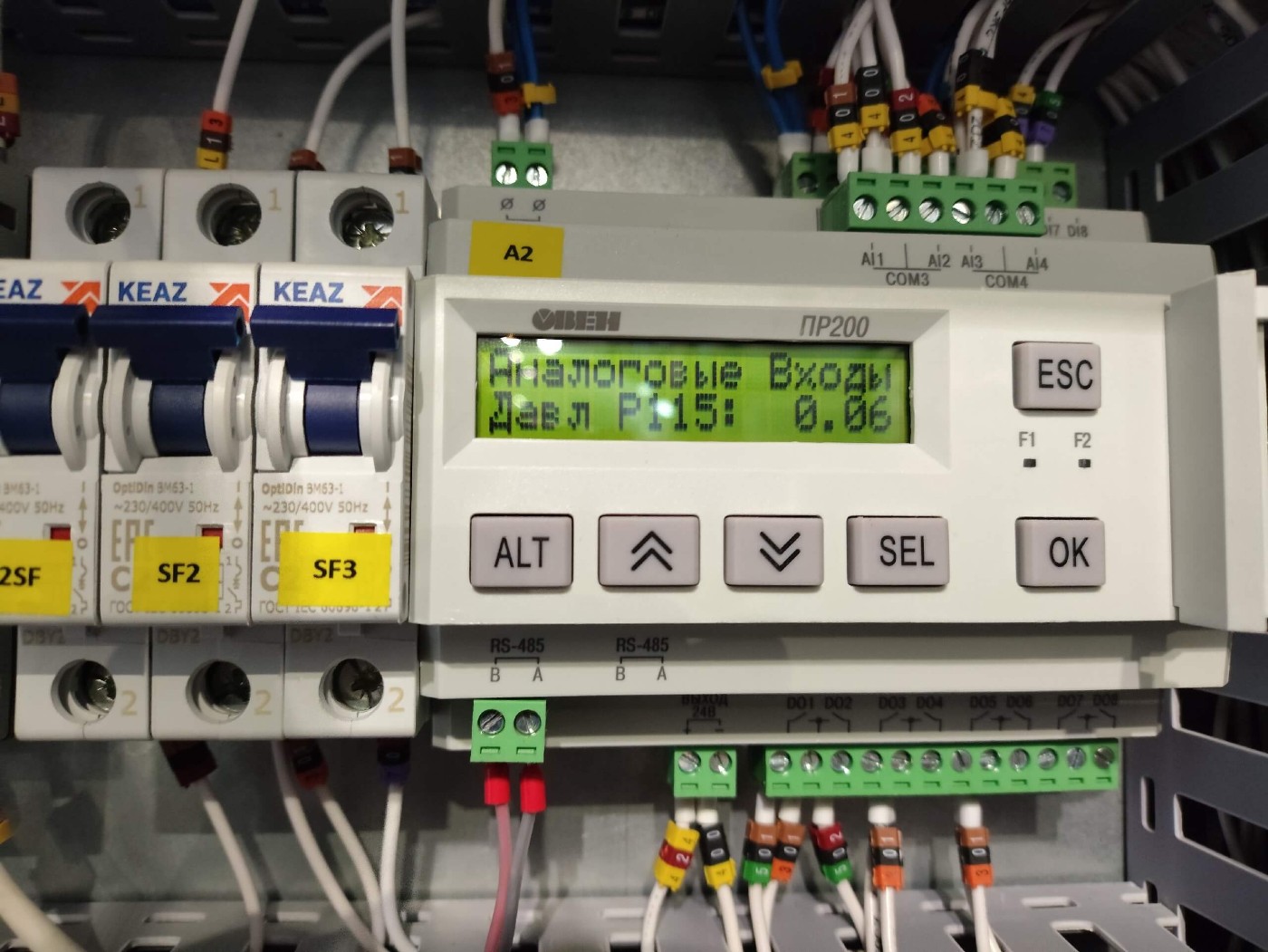

Управляющее устройство ПР200 и модули ввода-вывода ОВЕН
Благодаря наличию собственных ПЛК шкафы автоматики выполняют локальные функции управления соответствующими подсистемами независимо от состояния основного контроллера.
Насосами дренажных вод управляет программируемое реле ОВЕН ПР200. Сбор информации с реле осуществляется по интерфейсу RS-485.

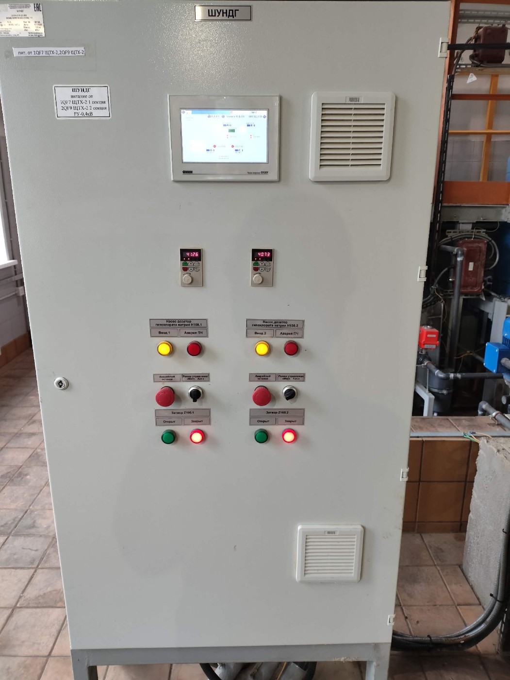

Для наглядного отображения значений параметров и оперативного управления, а также ведения архива событий шкафы ШУНД-К, ШУНД-Г и ШУН-СН оснащены сенсорными панелями операторов ОВЕН СП307, для ШУЗ использована панель СП315. Панели оператора взаимодействуют с контроллерами посредством Ethernet по протоколу Modbus TCP.
>Шкафы управления насосами
Управление насосами осуществляют частотные преобразователи по интерфейсу RS-485 (протокол Modbus RTU), управление электроприводами затворов – бесконтактные реверсивные пускатели.
Также собственными контроллерами ПЛК210 обеспечены станции дозирования. Это позволяет осуществлять дозирование реагентов даже в случае выхода из строя или при потере связи с контроллером главного шкафа автоматики.

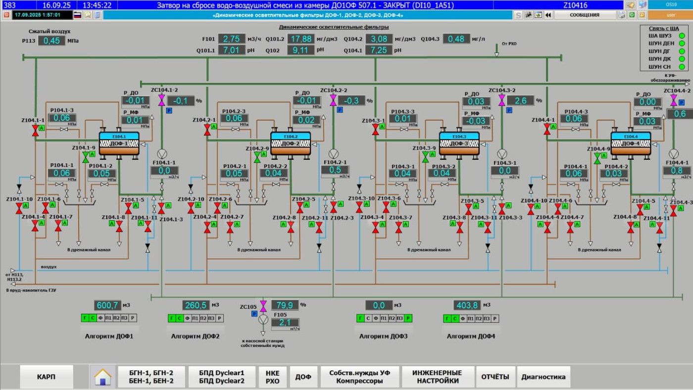

SCADA-система АРМ оператора и схема системы управления
При полном снятии напряжения с системы все рабочие программы и алгоритмы, а также настроечные параметры сохраняются в памяти ПЛК210 в течение всего срока службы системы.
Для сбора информации и централизованного управления в проекте организована локальная сеть, объединяющая все ПЛК между собой и АРМ диспетчера. Локально-вычислительная сеть имеет физическую топологию «разомкнутого кольца». Такая схема повышает надежность системы, обеспечивая автоматическое восстановление связи при выходе из строя какого-либо из ее узлов. АРМ оператора реализовано на базе промышленного компьютера iROBO-3000, на котором развернута SCADA-система.
Внедренный проект отвечает за полный цикл контроля и регулирования технологического процесса доочистки сточных вод. Система собирает данные, показывает реальные значения параметров, автоматически регулирует и управляет процессом без участия человека. В целях предотвращения аварийных ситуаций или поломок система включает защиту и блокировку. Удаленное управление позволяет дистанционно включать/выключать оборудование, а заданные настройки сохранятся даже при отключении питания.
