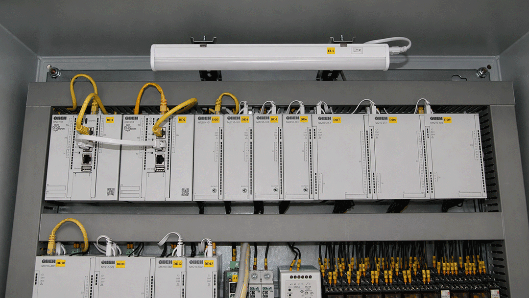

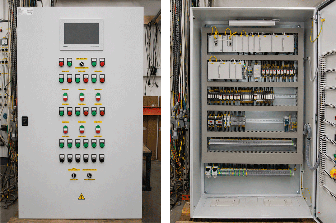

Для создания автоматизированной системы был разработан шкаф автоматического управления (ШАУ), включающий два (рабочий и резервный) высокопроизводительных программируемых контроллера ОВЕН ПЛК210-PL с российской программной средой Полигон и поддержкой горячего резервирования и модули аналогового и дискретного ввода-вывода ОВЕН: МВ210-101, МВ210-214, МУ210-402, МУ210-502.
Шкаф управления с рабочим и резервным контроллерами ОВЕН ПЛК210-PL

Для управления насосами разработаны 6 щитов управления с установленными в них частотными преобразователями.
Контроллер ПЛК210-PL обрабатывает порядка 100 регистров, управляя всеми системами.
Контроллеры ОВЕН ПЛК210-PL с программной средой Полигон и поддержкой горячего резервирования
ШАУ контролирует работу насосов, клапанов, вспомогательного оборудования, поддерживает циркуляцию и температуру холодоносителя в контурах, реализует алгоритмы переключения режимов работы системы.

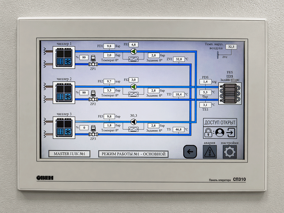

Визуализацию параметров и возможность настройки обеспечивает панель оператора ОВЕН СП310-Р.
Мнемосхема на панели оператора ОВЕН СП310-Р
