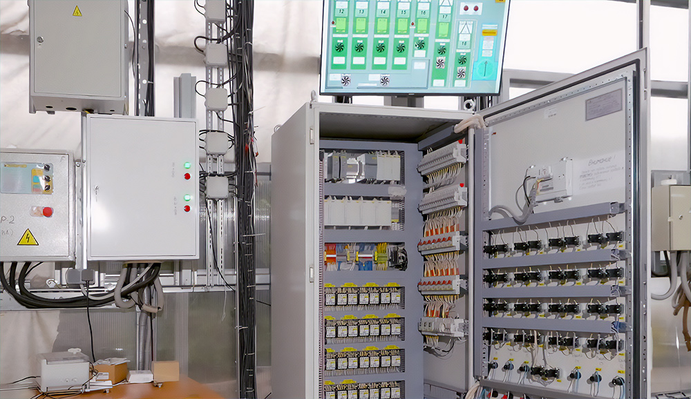

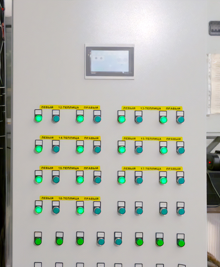

Шкаф управления теплицей с индикацией и ручным дублированием

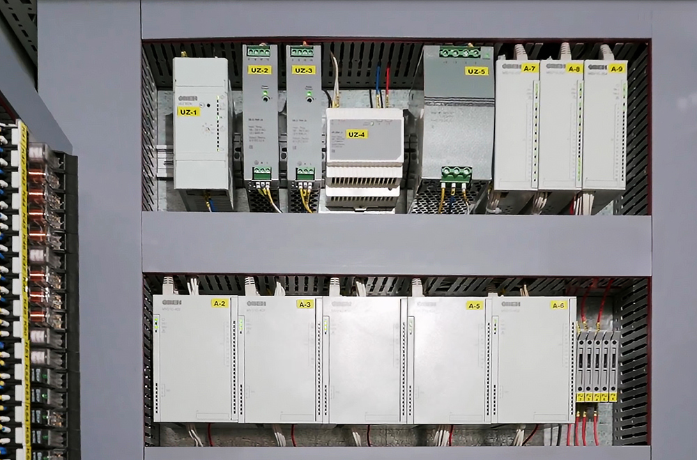

Для контроля за микроклиматом был собран шкаф управления с очень сложной логикой на базе оборудования ОВЕН – панельного контроллера с экраном СПК107 и модулей ввода-вывода МВ210-202, МВ210-204 и МУ210-402.
Шкаф управления на базе модулей ввода-вывода ОВЕН
Системой можно управлять и автоматически, и вручную. Для этого на лицевой панели шкафа предусмотрено ручное дублирование и индикация. Оператор может самостоятельно управлять котлом, задвижками, выставлять температуру. Для переключения оперативных режимов предназначен экран ОВЕН СПК107. Однако 7-дюймового экрана для размещения мнемосхемы оказалось недостаточно, поэтому мы вывели ее на большой экран, помещенный прямо над шкафом управления. На нем дублируются все мнемосхемы с экрана СПК107.
Все мнемосхемы с ОВЕН СПК107 дублируются на большой экран
