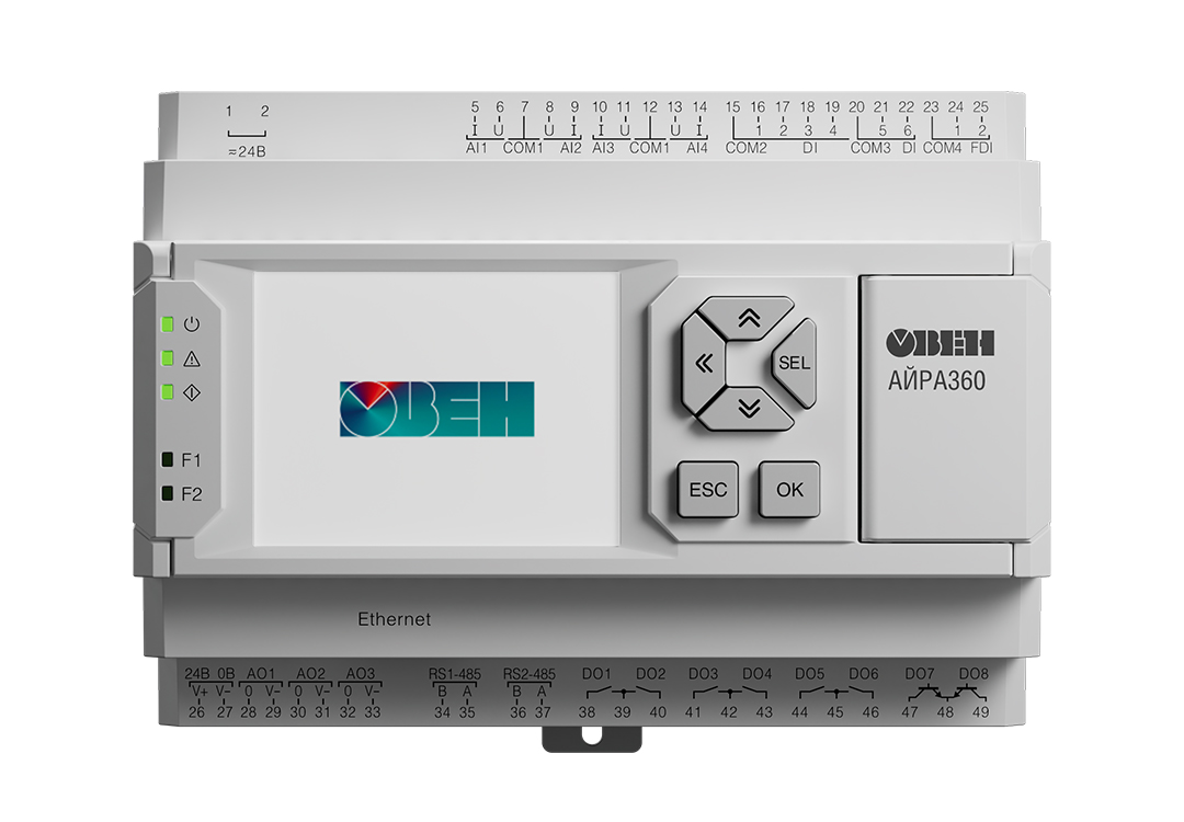

Для типовых приточно-вытяжных систем с рекуперацией оптимальным вариантом становится применение специализированных контроллеров, таких как ОВЕН АЙРА360, разработанных непосредственно под задачи вентустановок, и позволяющих реализовать управление системой без программирования. Подобное решение позволяет сократить сроки внедрения и сделать систему предсказуемой в работе.
Почему ОВЕН АЙРА360?
ОВЕН АЙРА360 создан специально для автоматизации вентиляционных установок любого типа. Что самое удобное – для старта работы не нужно писать программу: всю вентиляционную систему можно настроить всего за несколько минут с помощью «Мастера настройки» в программе Owen Configurator. Инженер задает тип установки, состав оборудования и параметры работы, после чего формируется готовая структура управления. В контроллере уже реализованы все базовые функции управления ПВУ: регулирование температуры, управление нагревом и охлаждением, защита оборудования, контроль состояний и работа по расписанию.

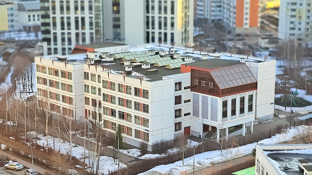

Типовой проект: школа с приточно-вытяжной вентиляцией
Для организации нормального воздухообмена, рассчитанного по ГОСТам и нормативам, в учебных классах общеобразовательной школы установлена стандартная приточно-вытяжная система с роторным рекуператором.
  • роторный рекуператор с защитой от обмерзания;
  • водяной нагреватель с аналоговым управлением;
  • электрический нагреватель для предварительного нагрева и догрева поступающего воздуха;
  • фреоновый охладитель (две ступени);
  • вентиляторы с управлением скоростью вращения;
  • фильтры (PDS) с контролем загрязнения;
  • датчики температуры наружного и внутреннего воздуха;
  • приточные клапаны с обогревом и концевыми выключателями.
Это типовая схема вентиляции с повторяемой логикой действия. Разработка индивидуального алгоритма управления в данном случае нецелесообразна.
Автоматизация вентсистемы на базе ОВЕН АЙРА360
Поскольку ключевым ограничением для данного проекта стало использование отечественного оборудования и автоматики, в качестве главного управляющего устройства был выбран специализированный контроллер для вентиляционных систем ОВЕН АЙРА360. Для увеличения количества входов и выходов использованы два модуля расширения для программируемых реле ОВЕН ПРМ-1 И ПРМ-2. Подключение модулей осуществляется по внутренней шине.
