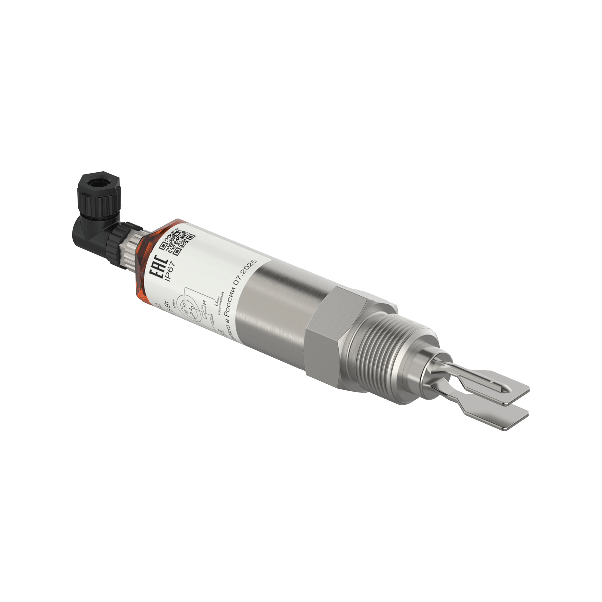

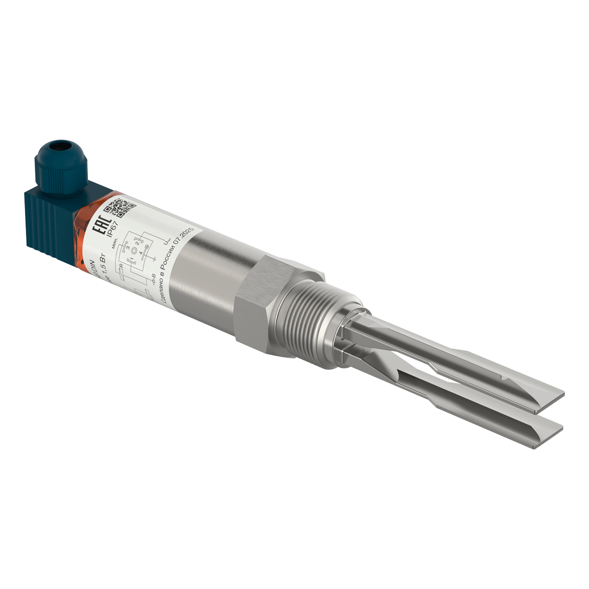

Чувствительные элементы ВДУ изготавливаются из пищевой нержавеющей стали AISI 316L – материала, устойчивого к агрессивным средам и разрешенного к контакту с пищевыми продуктами. В линейке предусмотрены две длины вилок – 40 и 100 мм, что позволяет подобрать датчик для эффективной работы как с жидкостями, так сыпучими средами.
ОВЕН ВДУ-230.40.1.P.M12
ОВЕН ВДУ-230.100.1.P.DIN

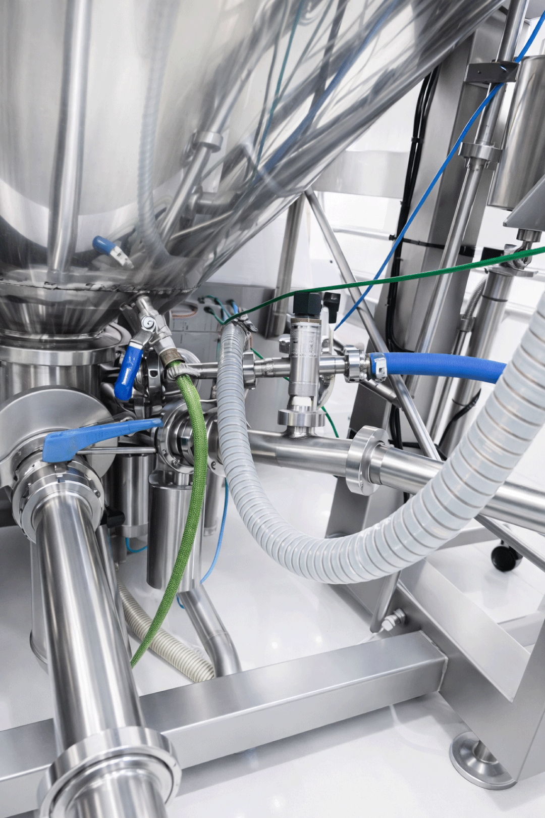

Практика показывает, что вибрационные сигнализаторы уровня актуальны на тех производствах, где требуется постоянный контроль наличия продукта на линии и защита дорогостоящего оборудования от аварийных режимов. Один из таких сценариев — установка сигнализатора в трубопроводе перед узлом, критичным к работе «на сухую».
Преимущества вибрационных сигнализаторов ОВЕН ВДУ находят подтверждение в производственной практике компании «КАМАКО» - белорусского производителя майонезов, соусов и кетчупов, чья продукция была неоднократно отмечена престижными наградами и представлена во многих странах мира. Инженер КИПиА компании Юрий Гороховик поделился опытом внедрения датчиков ОВЕН ВДУ на линию производства майонеза «КАМАКО».
Ю.Г.: Современное промышленное производство майонеза включает стадию эмульгирования – соединение масла, воды, яичного порошка, горчицы и других компонентов в стабильную смесь. Основная проблема заключается в том, что майонезная эмульсия является сложной рабочей средой – это жировая фракция, обладающая высокой степенью вязкости и плотности. С такими средами обычные датчики часто не справляются.
Мы выбрали вибрационный датчик уровня ОВЕН ВДУ прежде всего из-за надежности контроля уровня в потоке. Необходимо было обеспечить непосредственный контакт с продуктом для мгновенной реакции. При этом было важно, чтобы датчик легко промывался. Вибрационная вилка подошла идеально: она гигиенична, не боится налипания майонезной эмульсии и работает без ложных срабатываний, в отличие от емкостных аналогов.
Сам датчик ОВЕН ВДУ установлен на трубопроводе подачи майонезной эмульсии прямо перед гомогенизатором – высокоточным дорогостоящим аппаратом, в котором жировая фракция диспергируется до микроскопических капель.
Датчик уровня ОВЕН ВДУ на магистрали подачи майонезной эмульсии в гомогенизатор
Главный технологический риск заключается в попадании воздуха в гомогенизирующую головку. Работа гомогенизатора «на сухую» даже в течение нескольких секунд приведет к необратимому износу деталей, перегреву уплотнений и выходу оборудования из строя. Ремонт гомогенизатора – длительная и дорогостоящая процедура, связанная с простоем всей производственной линии.
Поэтому ключевая задача ВДУ – непрерывный контроль наличия эмульсии в магистрали с целью защиты гомогенизатора от сухого хода. При снижении уровня продукта или полном опорожнении трубопровода датчик мгновенно формирует сигнал на остановку подачи и блокировку работы оборудования.
