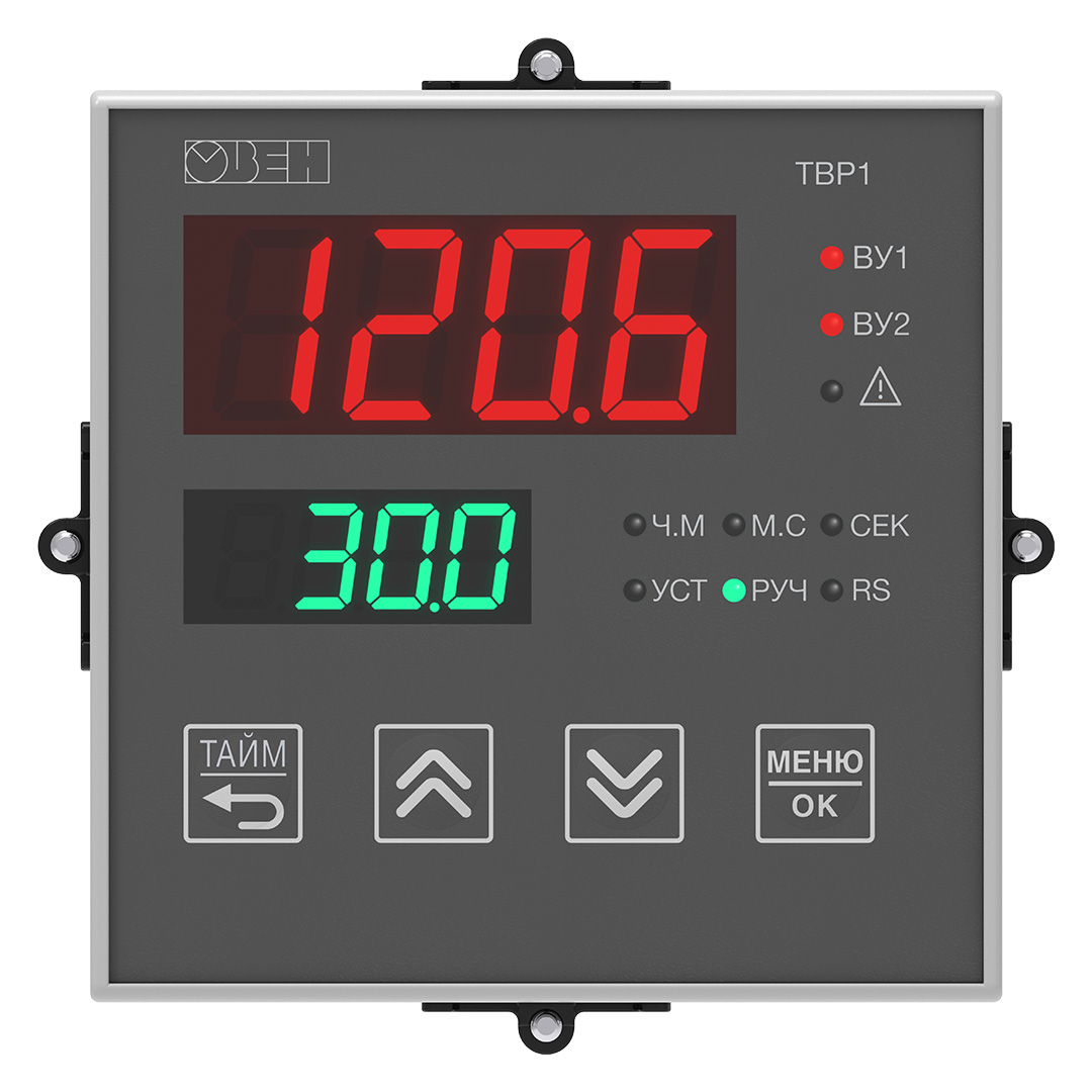

Чтобы исключить зависимость от внимательности персонала и автоматизировать цикл «нагрев – выдержка – охлаждение», мы рекомендуем использовать специализированное устройство «2-в-1» – терморегулятор с таймером, например, новый ОВЕН ТВР1.
Терморегулятор с таймером ОВЕН ТВР1
10 алгоритмов термообработки под разные технологические процессы
Для автоматизации печи, сушильного шкафа или автоклава не нужно собирать сложный шкаф управления. Достаточно одного прибора ТВР1, который выполняет функции термостата и реле времени.
Уставка температуры и время выдержки задаются один раз. Прибор управляет нагревателями, ведет отсчет времени и автоматически отключает нагрев по завершении процесса, подавая звуковой сигнал.
Это гарантирует стабильную обработку каждой партии продукции без отклонений по температуре и времени.
Для управления достаточно одного ОВЕН ТВР1
Чтобы выпускать продукт высокого качества, мало просто нагревать – нужно соблюдать алгоритм. Например, в процессах стерилизации или запекания таймер нельзя запускать сразу – отсчет времени должен пойти только тогда, когда печь прогрелась до рабочей температуры.
В ТВР1 уже заложено 10 готовых сценариев работы под разные технологические процессы. Вам не нужно нанимать программиста, достаточно выбрать нужный режим:
  • Алгоритм 1: Управление технологическим процессом с ручным запуском и автоматическим остановом=
  • Алгоритм 4: Управление технологическим процессом с автоматическим запуском после выхода на уставку и автоматическим остановом после завершения работы таймера
  • Алгоритм 6: Непрерывное управление технологическим процессом с таймером для отслеживания фактического использования оборудования
  • Алгоритм 10: Управление технологическим процессом в полуавтоматических CIP-мойках
    Прибор универсален и подходит для модернизации любого парка оборудования — от пищевых печей до промышленных сушилок.
