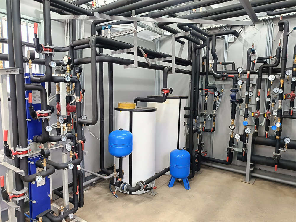

Котельная. Вид внутри
На каждом контуре контролируется расход теплоносителя, как самый объективный параметр наличия циркуляции. К двум независимым контурам ГВС с разной температурой теплоносителя – общебытовая 55 ⁰С и технологическая 75-80 ⁰С – у каждого свои независимые группы насосной циркуляции ГВС.

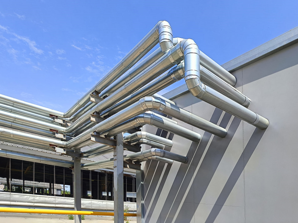

В общей сложности в рамках проекта у нас было организовано 10 насосных групп по 2 насоса, множество очень тонких теплотрасс, идущих по воздуху. Откачку дренажа осуществили по надземной трассе.

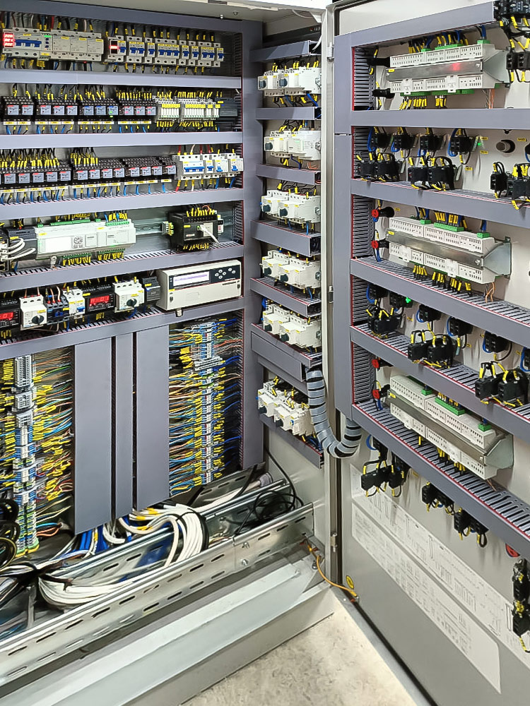

Шкаф управления. Вид внутри
Для реализации задачи я взял ОВЕН ТРМ1032М – отличный прибор, всегда с ним работаю. Это универсальный контроллер. Он регулирует температуру по заданной уставке или отопительному графику, управляет запорно-регулирующим клапаном, циркуляционными насосами, поддерживает давление в системе отопления, управляя контурами подпитки и защищает обратный теплоноситель от превышения температуры.

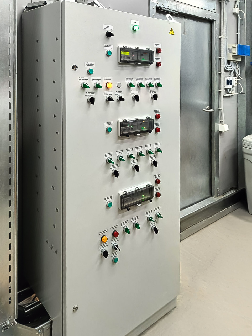

Шкаф управления. Вид снаружи.
Благодаря возможности погодозависимого регулирования и алгоритмам экономичного режима работы, ТРМ1032М поддерживает стабильный климат внутри помещений и снижает теплопотери. Интуитивно понятный интерфейс и готовые алгоритмы сильно сократили время настройки. А интерфейс RS-485 позволил включить ТРМ1032М в систему удаленной диспетчеризации OwenCloud.
Всего в проекте я использовал две модификации ТРМ1032М: ТРМ1032М-12.10.К (1 шт.) и ТРМ1032М-02.10.К (1 шт.).

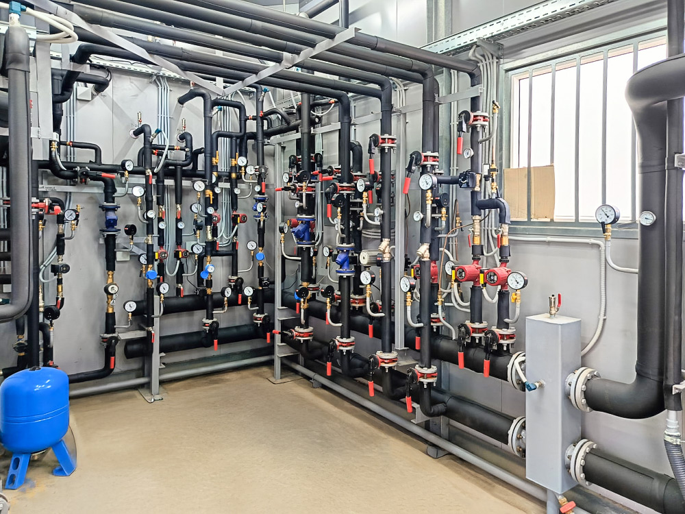

Котельная. Внешний вид
Для защиты инженерных коммуникаций реализовано автоматическое управление кабельным обогревом приходящей линии ХВС и уходящего дренажа – включение осуществляется по температуре наружного воздуха.
