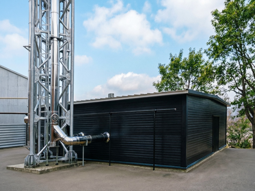

Котельная мощностью 3 МВт относится к объектам средней мощности и способна обеспечивать тепловые нагрузки достаточно крупных объектов: производственных площадок, административных зданий. При такой установленной мощности очень важно обеспечить равномерное распределение нагрузки, корректную работу каскада котлов и надежную защиту оборудования.
Чтобы обеспечить отказоустойчивость системы, а также внедрить продуманную логику резервирования и управления, необходима автоматизация объекта.
Котельная мощностью 3МВт

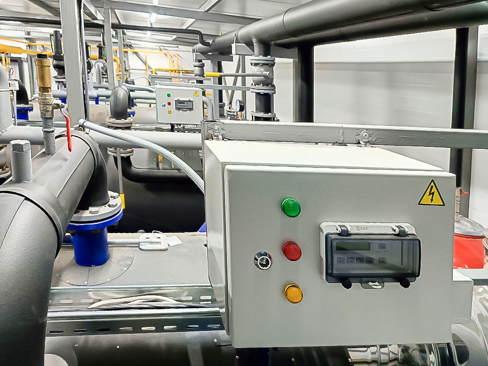

В котельной установлены три водогрейных котла, каждый мощностью по 1 МВт. Для каждого котла был спроектирован индивидуальный котловой пульт. В качестве основного управляющего оборудования котлами выбрана модификация КТР-121.01.10.
Контроллер ОВЕН КТР-121.01.10

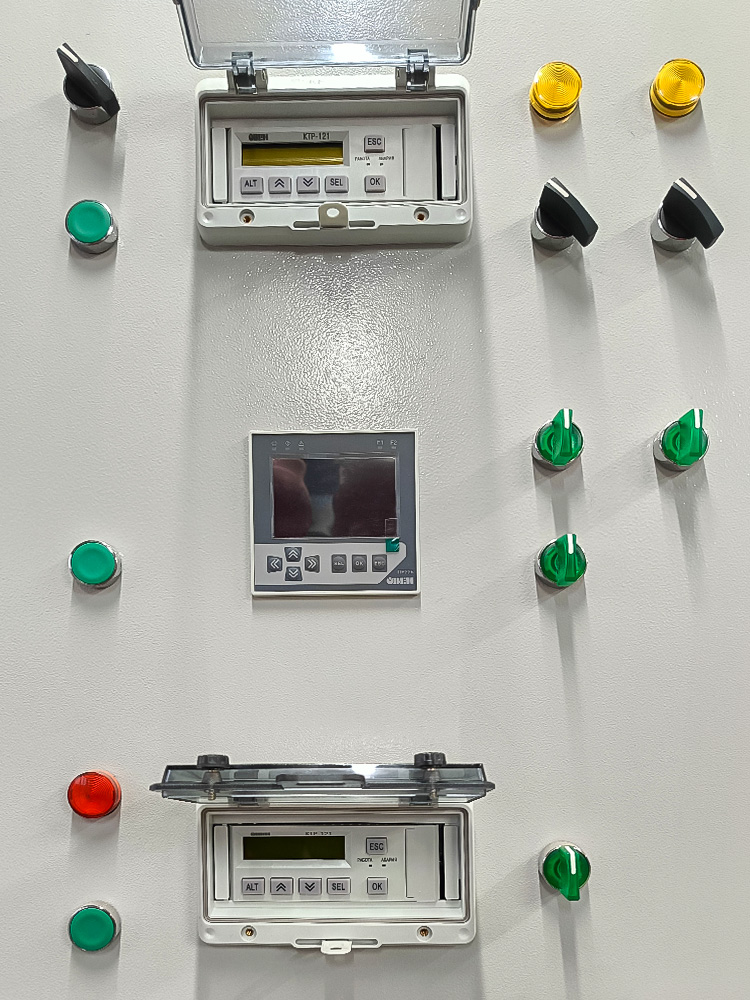

Для отопительного контура установлен контроллер модификации КТР-121.03.10, который управляет тепловыми регуляторами, температурой в контурах, насосами контуров отопления и ГВС.

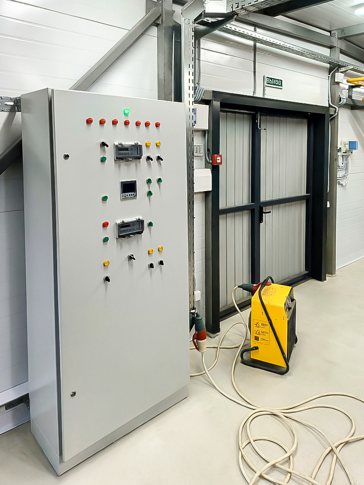

Каскадное управление тремя котлами обеспечивает каскадный контроллер КТР-121.02.41.

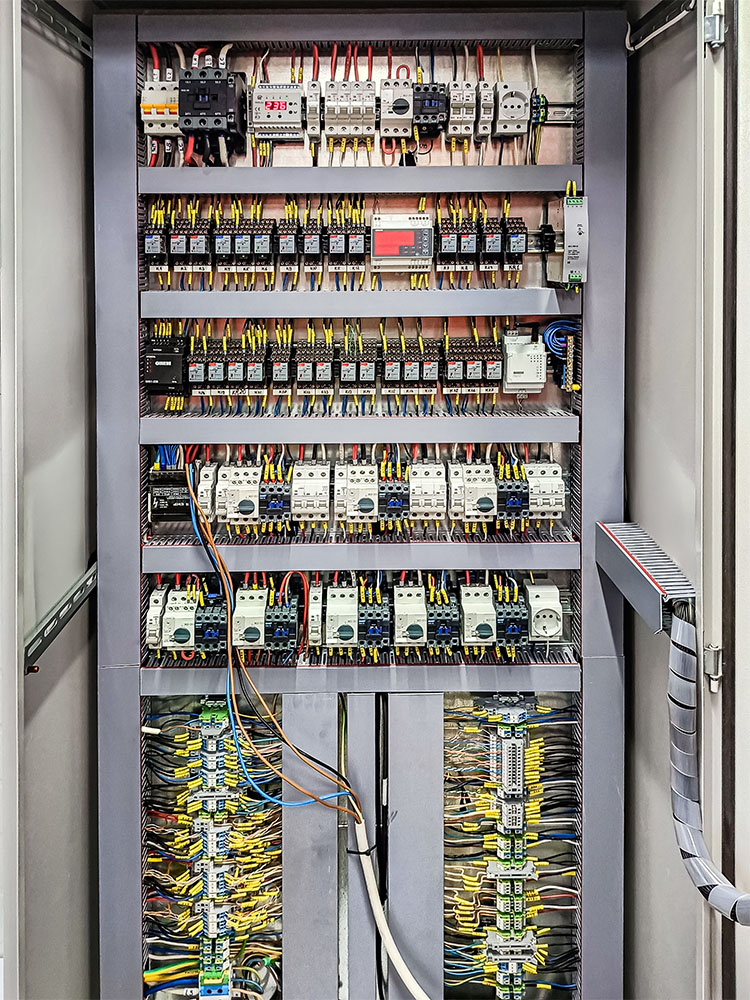

Для общего управления насосной группой из трех насосов было установлено программируемое реле в щитовом корпусе с графическим дисплеем и Ethernet ОВЕН ПР225, написано ПО для управления.
ШУ отопительным контуром, каскадным переключением котлов и насосной группой
