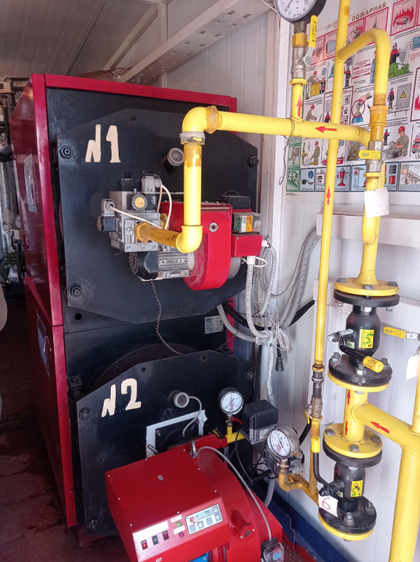

Котлы в помещении котельной

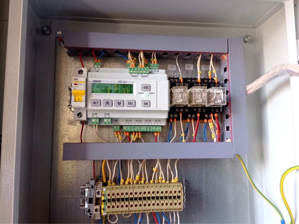

Шкаф управления с контроллером КТР-121
Визуализация также помогает выявлять проблемы с ПИД-регуляторами, позволяя дистанционно корректировать их параметры. Пользовательские графики особенно полезны для разрешения споров: если управляющая компания заявляет о недостаточной подаче тепла, инженер может открыть соответствующий график и подтвердить правильность работы системы.

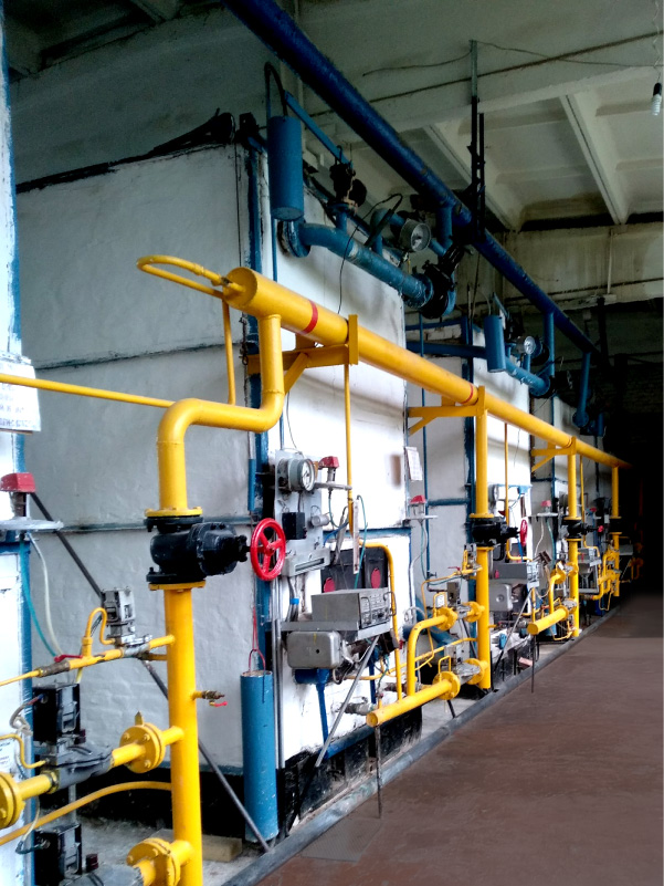

В помещении автоматизированной котельной
