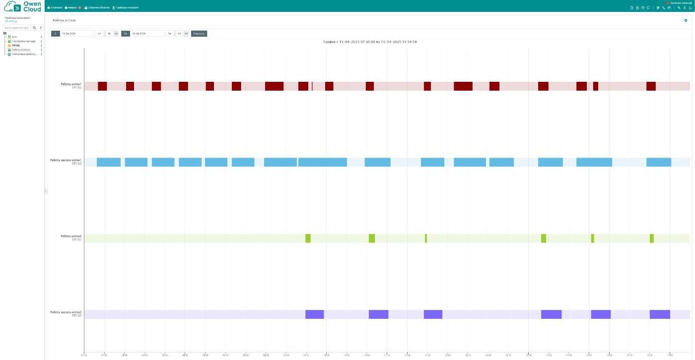

Кроме плавного распределения мощности, КТР позволяет задавать приоритет включения и учитывать время работы каждого котла. В OwenCloud эти процессы видны на графиках и в пользовательских отчетах — сколько времени работал каждый котел, когда он включался и в каких режимах.
График работы котлов
Работа котлов на диаграмме событий

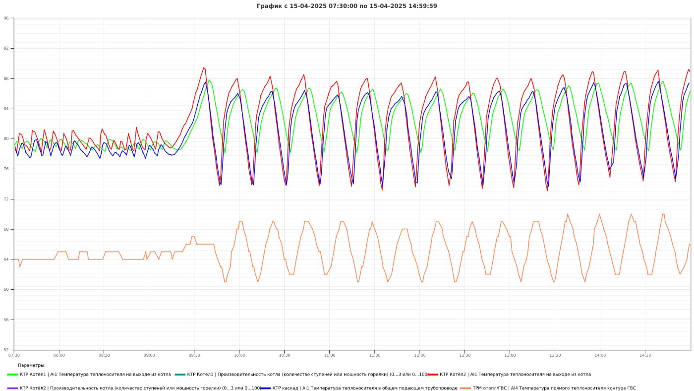

Кроме выбора правильной точки измерения, важно настроить параметры ПИД-регулятора трехходового клапана — коэффициенты пропорциональной, интегральной и дифференциальной составляющей. При слишком агрессивных настройках регулятор реагирует с задержкой или слишком резко, что создает температурные «пилы». При корректной настройке система реагирует плавно, без скачков.
«Болтанка» при переходе с зимнего режима на летний, если в летнем режиме не отрегулирован ПИД-регулятор

Пилообразное тактование — это ситуация, когда котел работает короткими циклами: включается на несколько минут, быстро набирает температуру и сразу выключается. Через небольшой промежуток времени все повторяется. Такой режим снижает срок службы горелок и автоматики, увеличивает расход газа и создает нестабильность температуры.
Чаще всего причиной «пилы» становится неправильная настройка ПИД-регулятора. Если коэффициенты подобраны неправильно, регулятор слишком резко реагирует на отклонения. Котел набирает уставку с избытком, отключается, теплоноситель остывает, и цикл повторяется.
А.Т.: «По графику сразу видно, если линия идет «лесенкой», это значит, что регулятор настроен неправильно. После перенастройки котлы начинают работать плавно».

В OwenCloud это показано наглядно: графики температуры и состояния котлов отмечают момент включения и выключения. По ним легко понять, сколько раз за сутки происходил пуск. После перенастройки регулятора и оптимизации температуры можно добиться ровной линии, без резких скачков. Это сразу отражается и на расходе газа, и на сроке службы оборудования.
