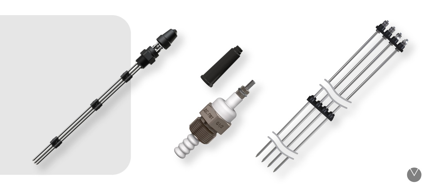

1. Кондуктометрические датчики уровня
Рис. 1. Кондуктометрические датчики уровня ОВЕН

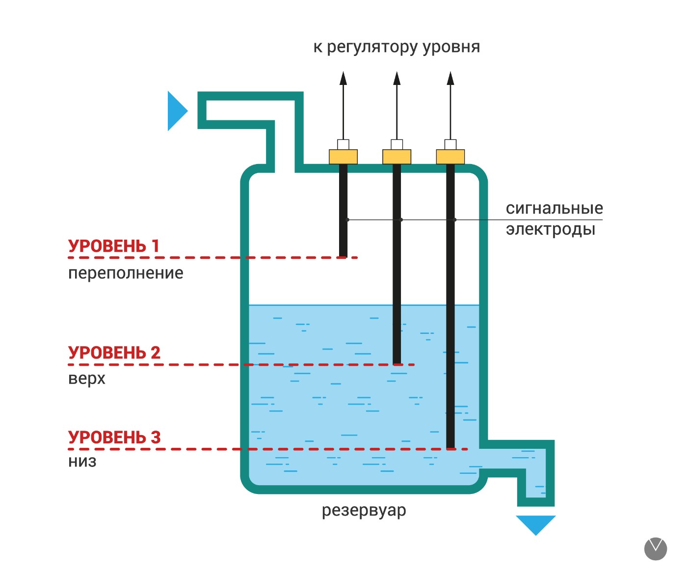

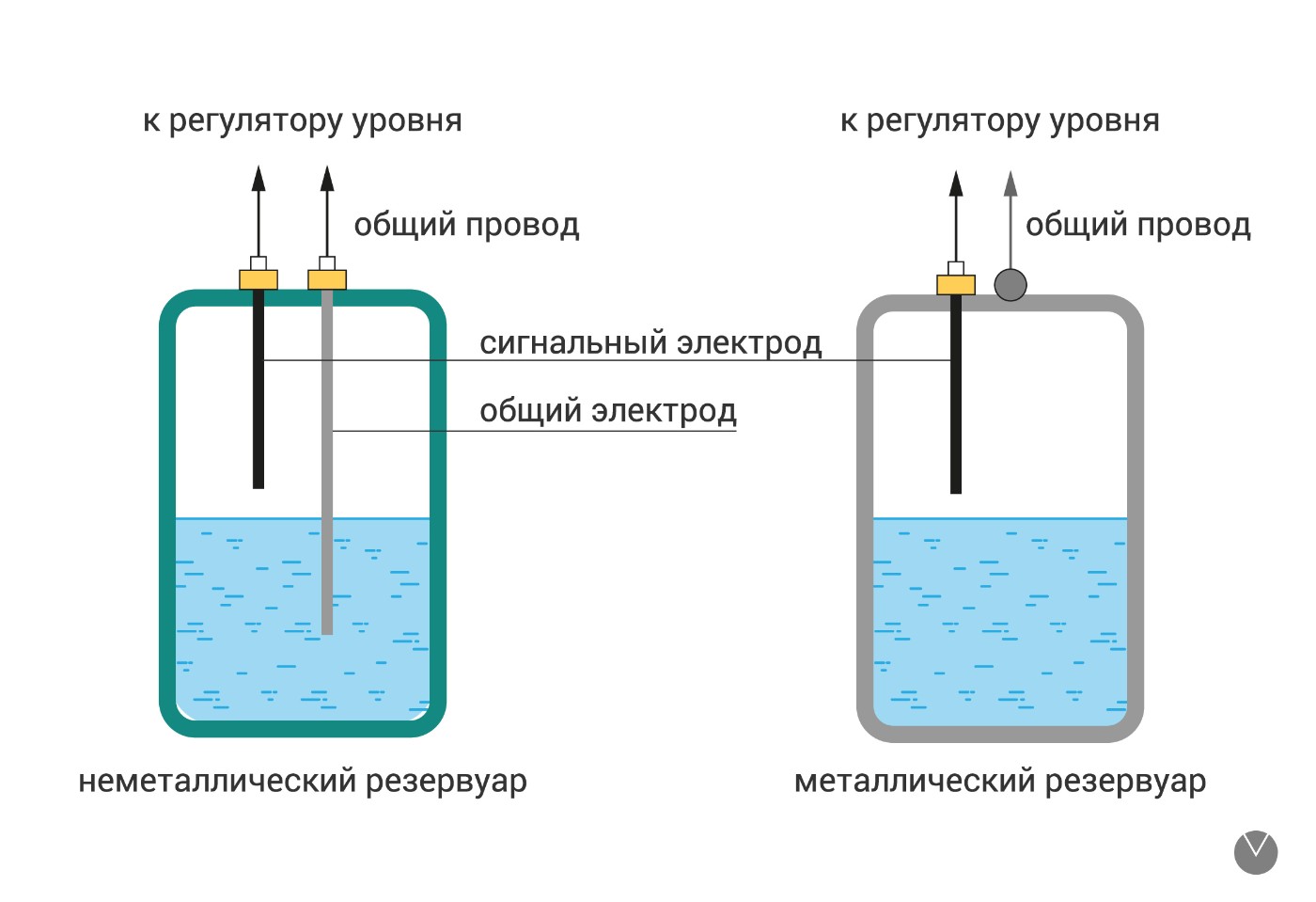

Принцип действия датчиков основан на измерении сопротивления среды между стержнями (электродами). На стержни подается напряжение, и при наличии между ними электропроводящей среды выдается сигнал о достижении уровня. В неметаллических резервуарах количество электродов должно быть на единицу больше числа контролируемых уровней, поскольку один из них служит так называемым общим электродом. Его длина должна быть максимальной по отношению к остальным электродам, и его рабочая часть должна всегда находиться в постоянном контакте с жидкостью (рис. 2). Остальные электроды являются сигнальными, их длина и количество соответствует значению и числу контролируемых уровней. В металлических резервуарах общим электродом может служить корпус емкости.
Рис. 2. Сигнализация одного уровня жидкости в различных резервуарах
Датчики предназначены для защиты от переполнения емкостей, предохранения насосов от «сухого» хода, контроля одного или нескольких уровней электропроводных жидкостей (рис. 3). К таким жидкостям относятся растворы кислот и щелочей, растворы солей, вода, пищевые продукты и т.д.
Рис. 3. Применение кондуктометрических датчиков уровня

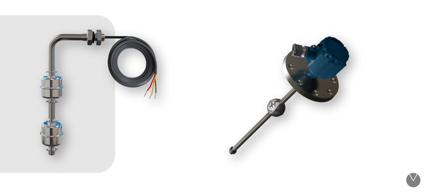

2. Поплавковые датчики уровня
Поплавковые датчики уровня делятся на измерители и сигнализаторы (рис. 4). Разница между ними следующая: поплавковый измеритель уровня непрерывно преобразует уровень жидкости в выходной аналоговый (4…20 мА) либо цифровой (RS-485) сигналы, а поплавковый сигнализатор уровня выдает сигнал о достижении определенного уровня посредством замыкания выходного реле.
Рис. 4. Поплавковые датчики уровня ОВЕН
В отличие от кондуктометрических датчиков поплавковые датчики могут работать в среде с любой электропроводностью. В зависимости от типа исполнения поплавковые датчики могут устанавливаться в открытых или закрытых резервуарах.

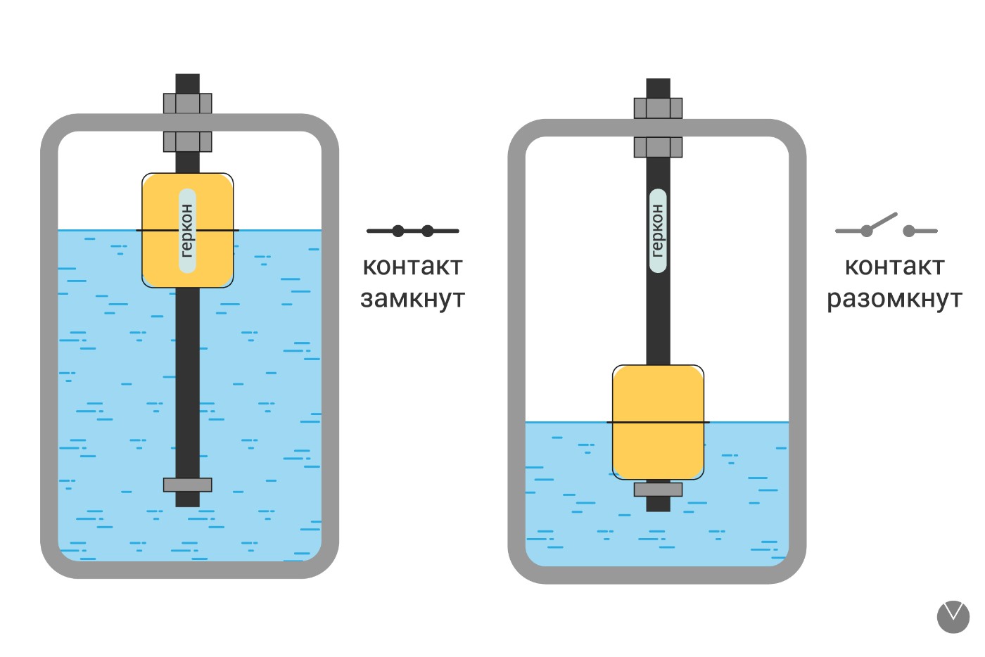

Простота конструкции поплавковых датчиков гарантирует надежность и экономичность обслуживания. В них реализован так называемый герконо-потенциальный метод измерения. Магнитный поплавок перемещается по штоку с герконами, срабатывающими при приближении магнита к определенному уровню жидкости, которые, в свою очередь, определяют текущий уровень жидкости (рис. 5).
Рис. 5. Принцип действия поплавковых датчиков уровня
Поплавковые датчики используются для контроля уровня сточных вод, химически агрессивных жидкостей или пищевых продуктов, в том числе вязких жидкостей. Поплавковые датчики могут применяться для контроля уровня жидкости в транспортных средствах, например, для контроля объема топлива в тяжелой технике: грузовиках, экскаваторах, тепловозах. Здесь датчики уровня работают в условиях сильной вибрации и волнения на поверхности жидкости. Для устранения влияния этих факторов поплавковый датчик помещают в специальную демпферную трубу, диаметром чуть больше, чем диаметр поплавка.

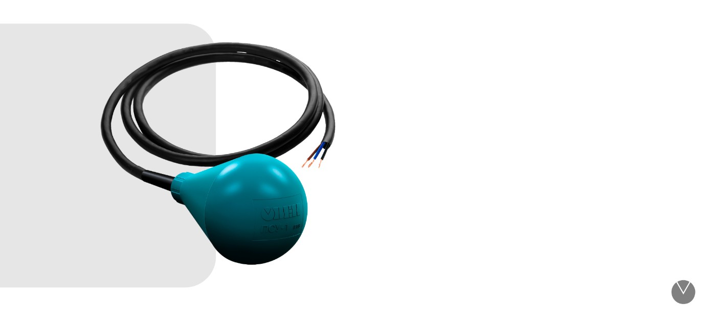

3. Буйковые датчики уровня

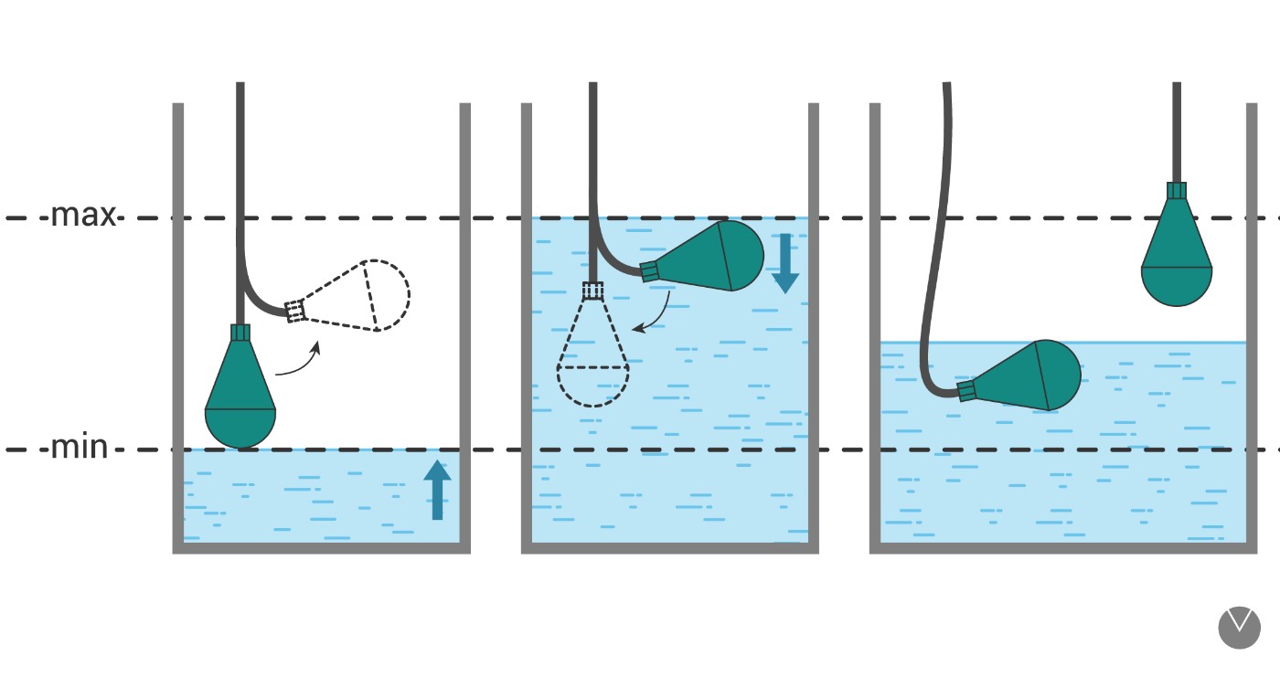

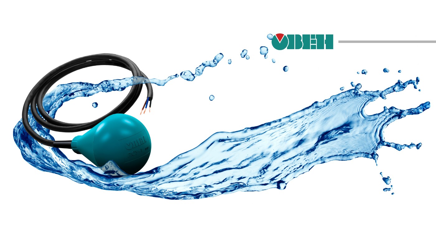

Буйковый датчик уровня представляет из себя герметичный химически стойкий поплавок со встроенным коммутационным механизмом (рис.6). Датчик выполняет роль сигнализатора уровня.
Рис. 6. Буйковый датчик уровня ОВЕН
 Буйковые сигнализаторы уровня предназначены для управления наполнением/опорожнением резервуаров с водой и другими жидкостями, в том числе содержащими твердые включения. Датчики очень популярны в промышленности и в коммунальных службах, применяются в качестве сигнализаторов уровня канализации и сточных вод.
Принцип работы таких датчиков уровня основан на действии выталкивающей силы жидкости – силы Архимеда – на корпус датчика, в котором находится микропереключатель.
– Ах, если бы у Архимеда было электричество…
 Механизм срабатывает при отклонении датчика от исходного положения (рис.7).
Рис. 7. Принцип действия буйковых датчиков уровня
Преимущества буйковых датчиков уровня:
  • Химически стойкие материалы поплавка и кабеля (полипропилен и неопрен).
  • Сигнализация уровня любых жидких сред: от дистиллированной воды до агрессивных жидкостей и взвесей.
  • Надежность и дешевизна.
Недостатки буйковых датчиков уровня:
  • Относительно невысокая точность измерения уровня.
