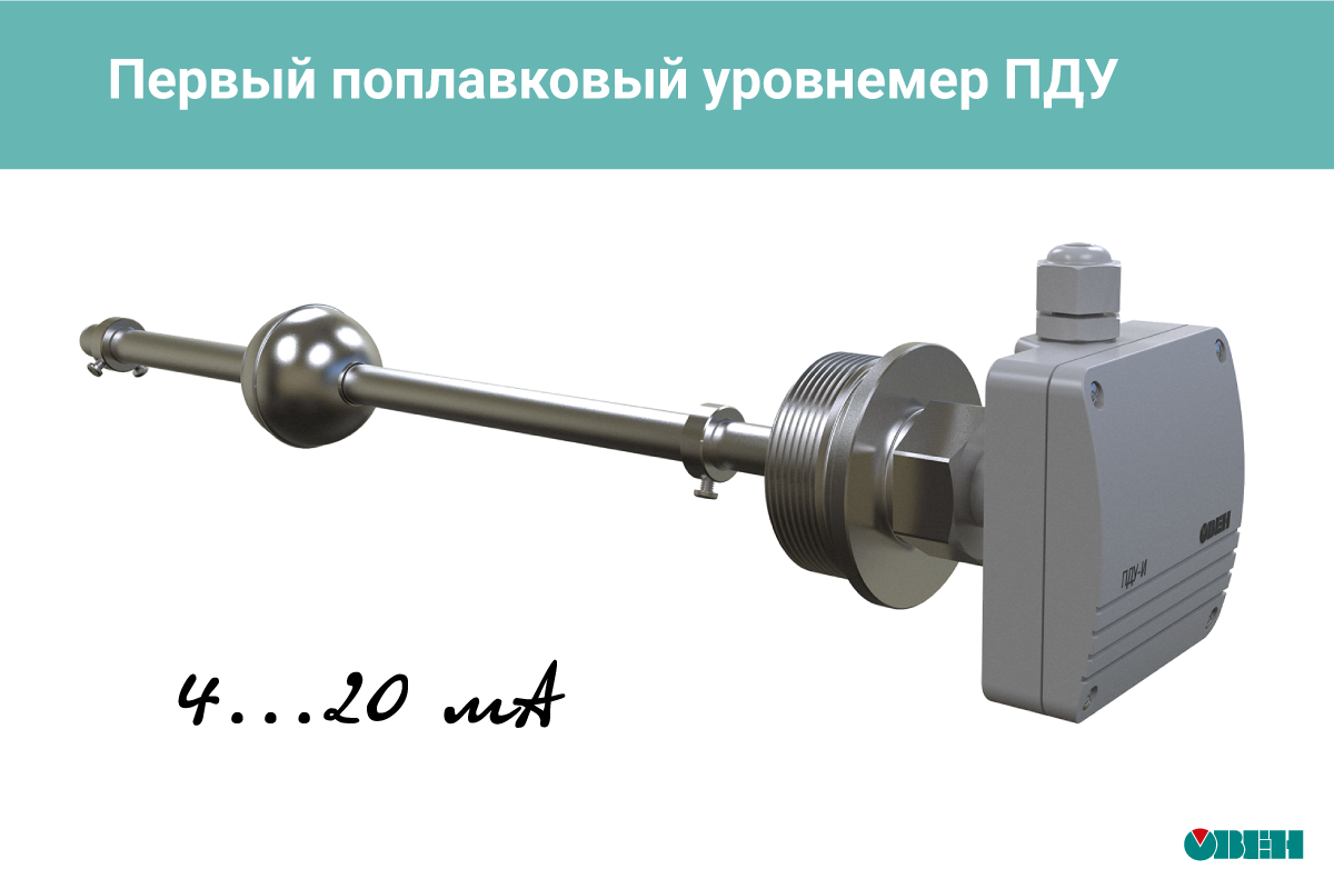

Открывая данное направление в далеком 2010 году, компания ОВЕН взяла курс на герконовый метод измерения уровня. Первый уровнемер, сошедший с нашего конвейера, на тот момент был со стандартной большой серой коммутационной головкой, имел один выходной сигнал 4...20 мА и один тип присоединения. Но, тем не менее, благодаря бюджетной цене и надежности исполнения он получил широкую известность на рынке промышленной уровнеметрии.
Однако со временем, как показывали отзывы пользователей, выяснилось, что большая коммутационная головка оказалась неудобной для ряда монтажных работ, сигнал 4…20 мА не всегда подходил для систем, где много полевого оборудования, да и дискретность 10 мм не всех устраивала из-за довольно высокой погрешности измерения. В результате было принято решение о модернизации!

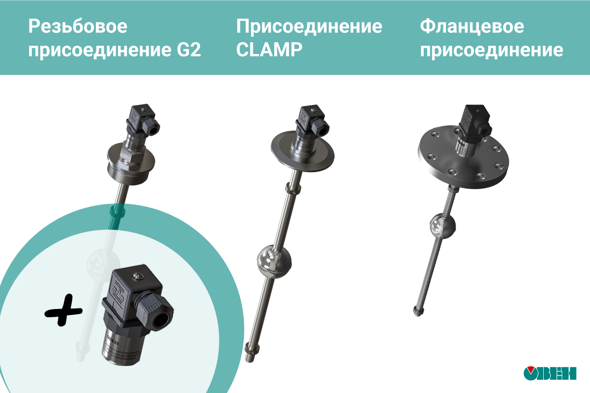

Модернизация ПДУ-И
В ходе модернизации датчики ПДУ-И снабдили улучшенной клеммной головкой с DIN-разъемом стандарта EN175301-803, что сделало их удобными и простыми в использовании.
Датчики стали изготавливать с дискретностью 5 и 10 мм, что позволило существенно снизить погрешность измерений.
А дальнейшим развитием линейки стало введение модели с креплением CLAMP и фланцевым исполнением, что значительно расширило их применение.
Не останавливаясь на достигнутом, мы продолжаем совершенствовать наши изделия. И совсем скоро представим модернизированные уровнемеры ПДУ-И с фланцевым присоединением. А что именно в них изменится – пока секрет. Следите за нашими новостями!

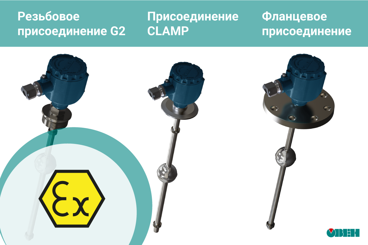

Модернизация взровызащищенных моделей ПДУ
Как можно заметить, все вышеописанное касается общепромышленных моделей. А что сказать о развитии взрывозащищенных исполнений датчиков уровня?
Уровнемеры ПДУ-И-Exd выпускаются во взрывозащищенном исполнении «взрывонепроницаемые оболочки «d» 1 Ex d IIC T4 Gb и имеют различные виды креплений: резьбовое присоединение G2, крепление типа CLAMP и фланцевое.
Датчики ПДУ-Exd применяются в составе систем контроля уровня жидкости на взрывоопасных производствах или в помещениях и установках, где находятся емкости с взрывоопасными средами: всевозможными видами топлива, стоками нефтеперерабатывающих заводов, автопредприятий, химических производств и т.п., они отлично зарекомендовали себя в нефтяной и химической отраслях и на объектах, где требуется повышенная надежность устройства.

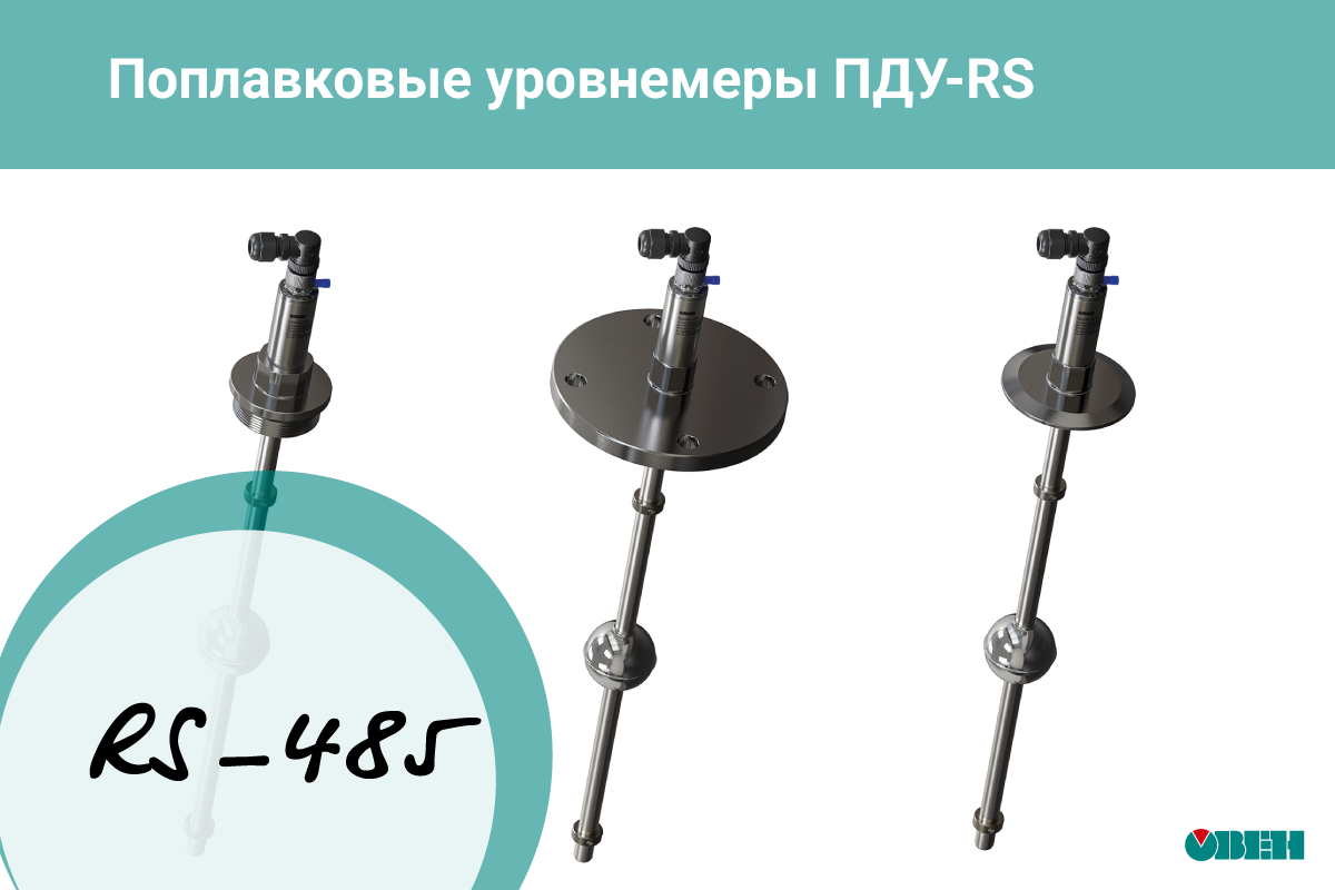

Цифровизация ПДУ
Следующим шагом развития уровнемеров стала их цифровизация. Поплавковые уровнемеры ПДУ-RS с интерфейсом RS-485 на борту сразу же обрели популярность в тех сферах, где требовалось подключать много датчиков. Их применение заметно удешевляет стоимость автоматизации, позволяя напрямую подключать датчики к контроллерам, облачным сервисам и другим системам управления, освобождая аналоговые входы на приборах контроля.

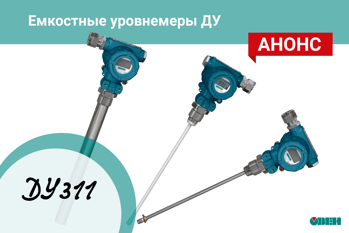

В настоящее время компания ОВЕН активно занимается разработкой линейки емкостных уровнемеров ДУ.
Следите за нашими новостями, чтобы не пропустить выход долгожданной новинки!
