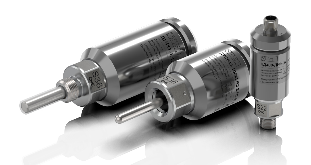

Датчики ОВЕН с интерфейсом SPE
Для проектировщика это означает упрощение кабельной инфраструктуры и уменьшение количества промежуточного оборудования. Для службы эксплуатации – доступ к расширенной диагностике и сервисным данным непосредственно от полевого устройства. Сравнили основные возможности различных интерфейсов в таблице.
