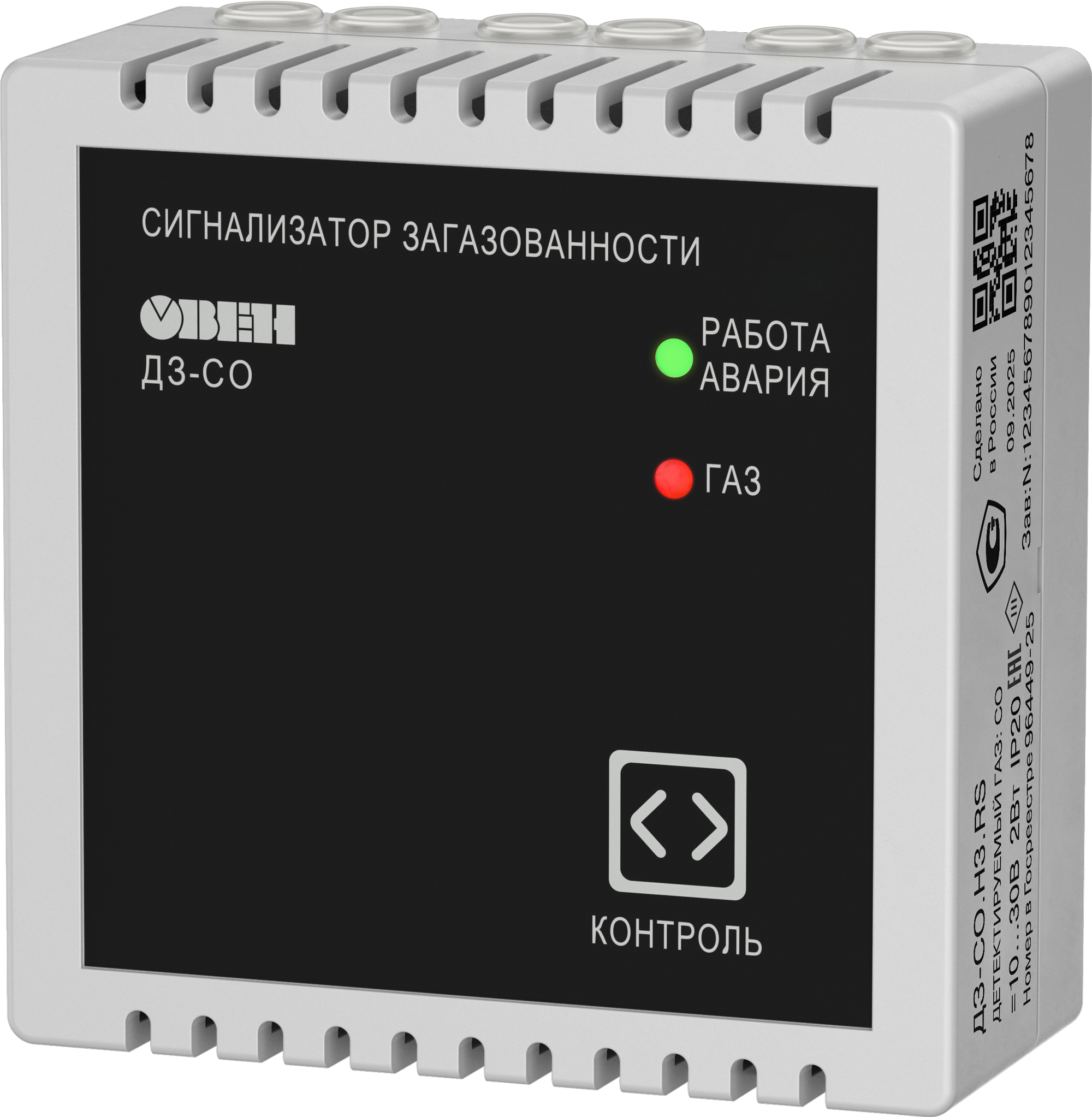

ОВЕН ДЗ-СО.RS – сигнализатор угарного газа с интерфейсом RS-485

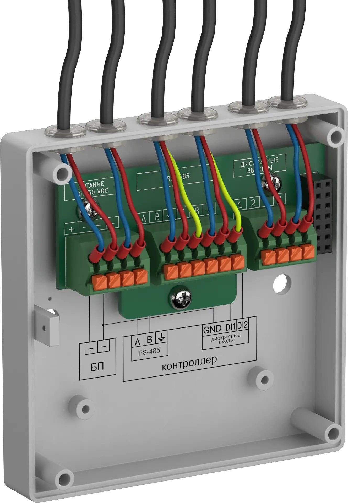

Варианты подключения
При этом в ДЗ-СО.RS сохранены и дискретные выходы. Сигнализатор может работать по классической схеме «сухого контакта», где используются два транзисторных выхода по порогам срабатывания. Это обеспечивает максимально простое подключение и совместимость с реле, шкафами автоматики и контроллерами. Такое решение востребовано в локальной автоматике вентиляции и при реконструкции существующих объектов.
При подключении через RS-485 датчик работает в режиме Slave. Скорость реакции системы зависит от частоты запросов от Master.
Также поддерживается комбинированная схема подключения, при которой исполнительные устройства получают локальный сигнал с дискретных выходов, а система диспетчеризации одновременно собирает телеметрию по RS-485.
Такой подход позволяет одновременно обеспечить быстрое локальное срабатывание системы и полноценный удаленный контроль состояния объекта.
Подключение по дискретным выходам Подключение только по RS-485 Комбинированное подключение (дискретные выходы + RS-485)
Три схемы подключения датчика

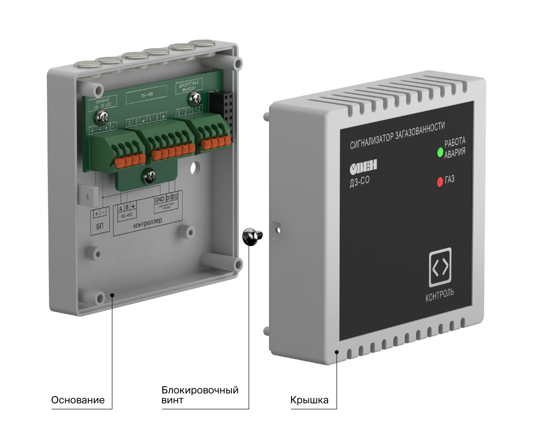

Конструктив ДЗ-СО.RS с учетом реального монтажа и эксплуатации
Переход к цифровым распределенным системам контроля СО изменил не только логику работы сигнализаторов, но и требования к их монтажу и эксплуатации.

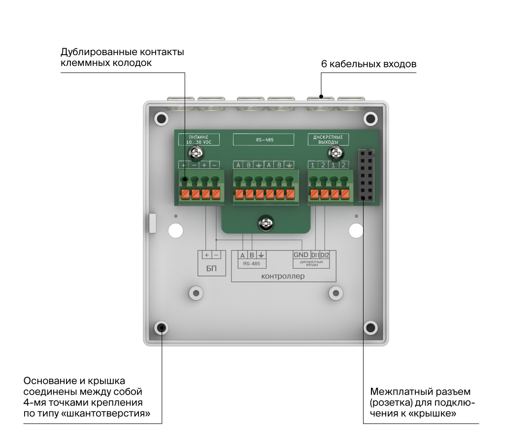

Сигнализатор состоит из основания и крышки, соединенных межплатными разъемами и зафиксированных блокировочным винтом.
Доработанный конструктив сигнализатора позволяет легко собирать датчики в шинную топологию сети RS-485 и дискретных выходов благодаря дублированным контактам клеммных колодок и шести кабельным вводам.

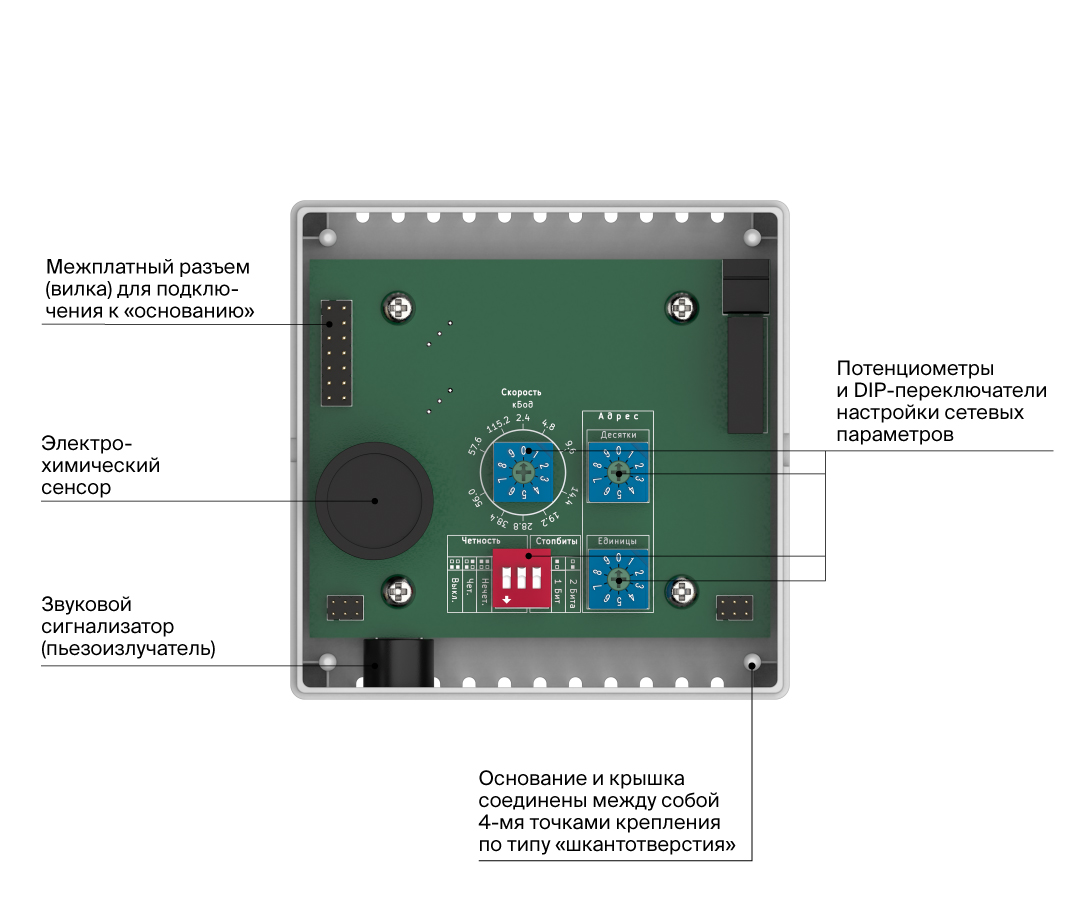

Дополнительно в сигнализаторе реализована настройка сетевых параметров без использования внешнего программного обеспечения. Потенциометры и DIP-переключатели вынесены непосредственно на плату, благодаря чему инженер может быстро проверить или изменить настройки устройства прямо на объекте во время пусконаладки.
Для подключения внешних линий используются клеммные колодки, рассчитанные на подключение проводников сечением от 0,35 до 0,75 мм². При этом конструкция клеммников позволяет без проблем подключать и провода большего сечения:
  • до 1,5 мм² для одножильных проводов;
  • до 1,5 мм² многожильных проводов, скрученных и залуженных;
  • до 1,0 мм² многожильных проводов, обжатых в наконечник 1,0 мм².
Такой конструктив упрощает монтаж: на стену устанавливается основание, подключаются линии питания и связи, затем ставится крышка и фиксируется винтом. Наличие «блокировочного винта» повышает вандалоустойчивость оборудования и позволяет устанавливать датчик в общедоступных местах.
Этапы монтажа сигнализатора ДЗ-СО.RS
  1. Открутить блокировочный винт и снять крышку с сигнализатора.
  2. Подготовить отверстия в месте установки. Установить в отверстия дюбели из комплекта поставки. Закрепить корпус сигнализатора с помощью винтов.
  3. Для подключения прибора к линиям питания и связи следует:
    • проделать отверстия в заглушках кабельных вводов;
    • пропустить соответствующие кабели внутрь корпуса прибора через кабельные вводы;
    • подключить проводники к клеммникам;
  1. Установить крышку сигнализатора, завернуть блокировочный винт.
