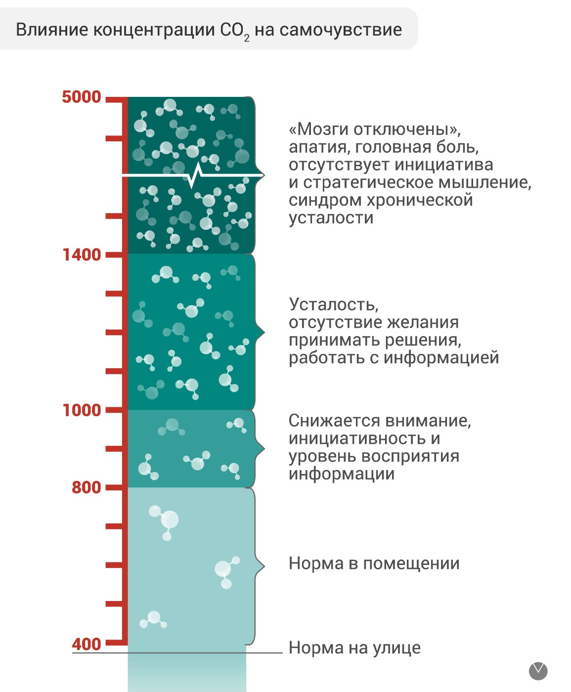

400 – 800 ppm – нормальное значение концентрации СО2 в воздухе рабочих и жилых помещений с точки зрения физиологии. После проведения многочисленных экспериментов было выявлено, что у испытуемых не возникает никаких последствий по здоровью (вне зависимости от возраста или физического состояния).
800 – 1000 ppm – значение концентрации СО2 в воздухе многоквартирных и частных домов, которое закреплено в ГОСТ 30494-2011. Однако есть ряд исследований, которые утверждают, что концентрация в 1000 ppm приводит к ускоренному утомлению, учащению пульса и головной боли. При возникновении такой концентрации желательно проветрить помещение.
1000 – 1400 ppm - повышенная концентрация СО2 в воздухе, но при этом допустимая. Концентрация СО2 в 1400 ppm является верхним пределом по ГОСТ. Необходимо срочно проветрить помещение.
1400 – 5000 ppm - этот диапазон концентрации СО2 является недопустимым и опасным для здоровья. В таких условиях у человека очень быстро развиваются признаки кислородного голодания, учащается пульс и возникает тошнота.

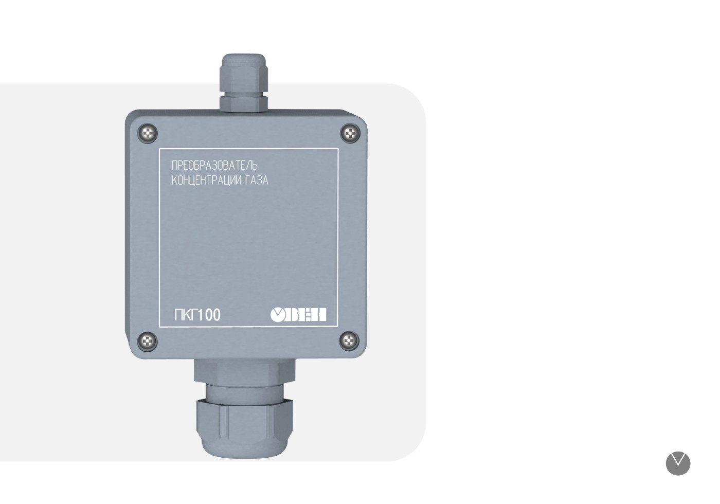

В жизни невозможно предотвратить все несчастные случаи, но отравление от углекислого газа возможно и нужно предотвращать! Для этого компания ОВЕН разработала надежный преобразователь концентрации углекислого газа ПКГ100. Этот датчик имеет высокоточный оптический сенсор, позволяющий ему выдерживать перегрузки на протяжении 5 лет, а корпус IP65 и модификации с выносным и встроенным зондом решат любую технологическую задачу контроля СО2.
Газоанализаторы ОВЕН ПКГ100 применяются для измерения концентрации газа в воздухе рабочей зоны - на фермах, в птичниках, теплицах, овощехранилищах, шахтах, лабораториях и т.д. Они также прекрасно подойдут и для частных домов – помогут контролировать уровень углекислого газа в погребах, подвалах, гаражах и везде, где это необходимо. Размещайте датчик в безопасной зоне и проверяйте уровень СО2 перед тем, как зайти в потенциально опасную зону.
Также датчики ПКГ100 могут использоваться в составе вентиляционных систем для управления микроклиматом различных помещений.
