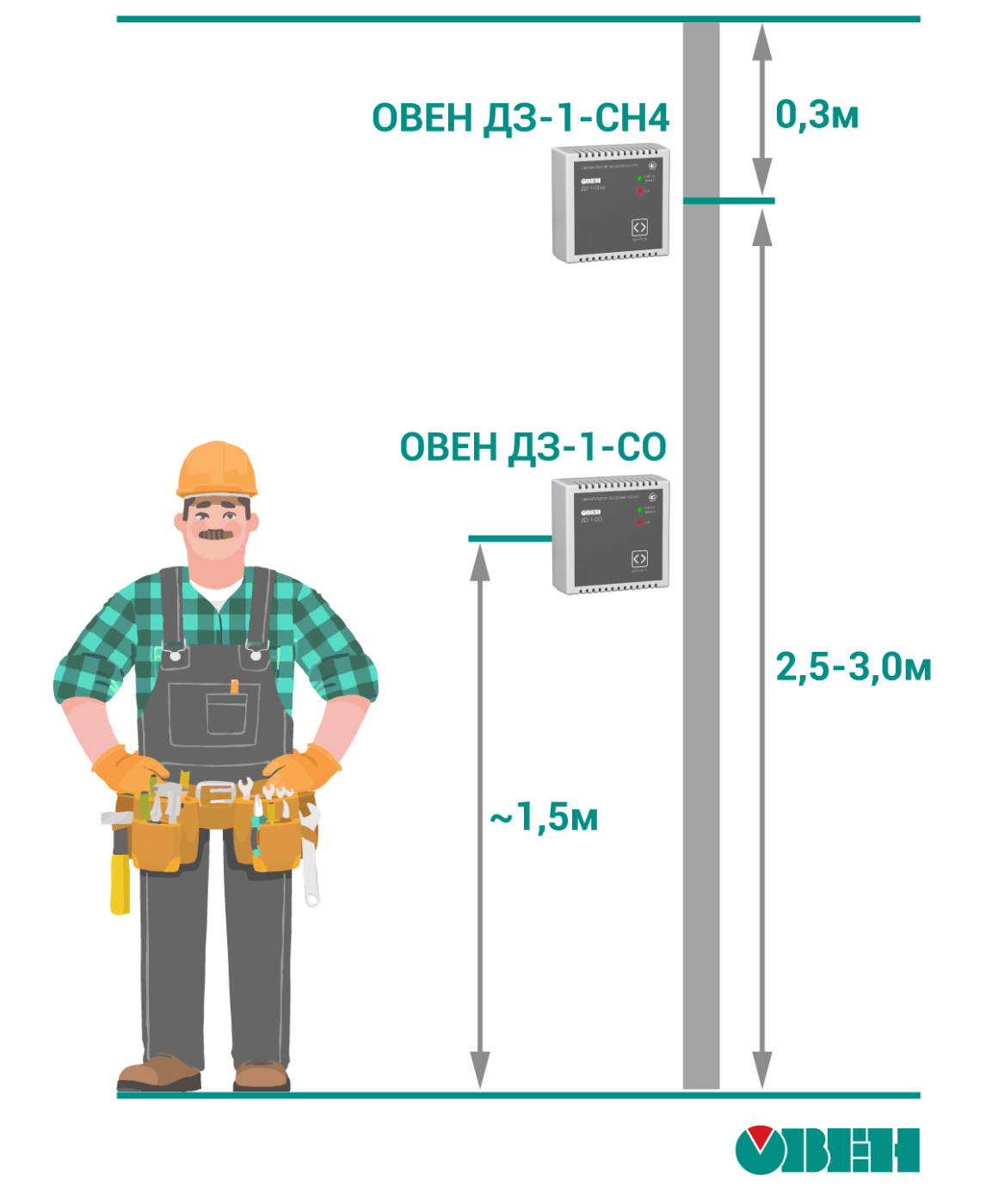

Для предотвращения опасных ситуаций в котельных важно правильно установить сигнализаторы загазованности:

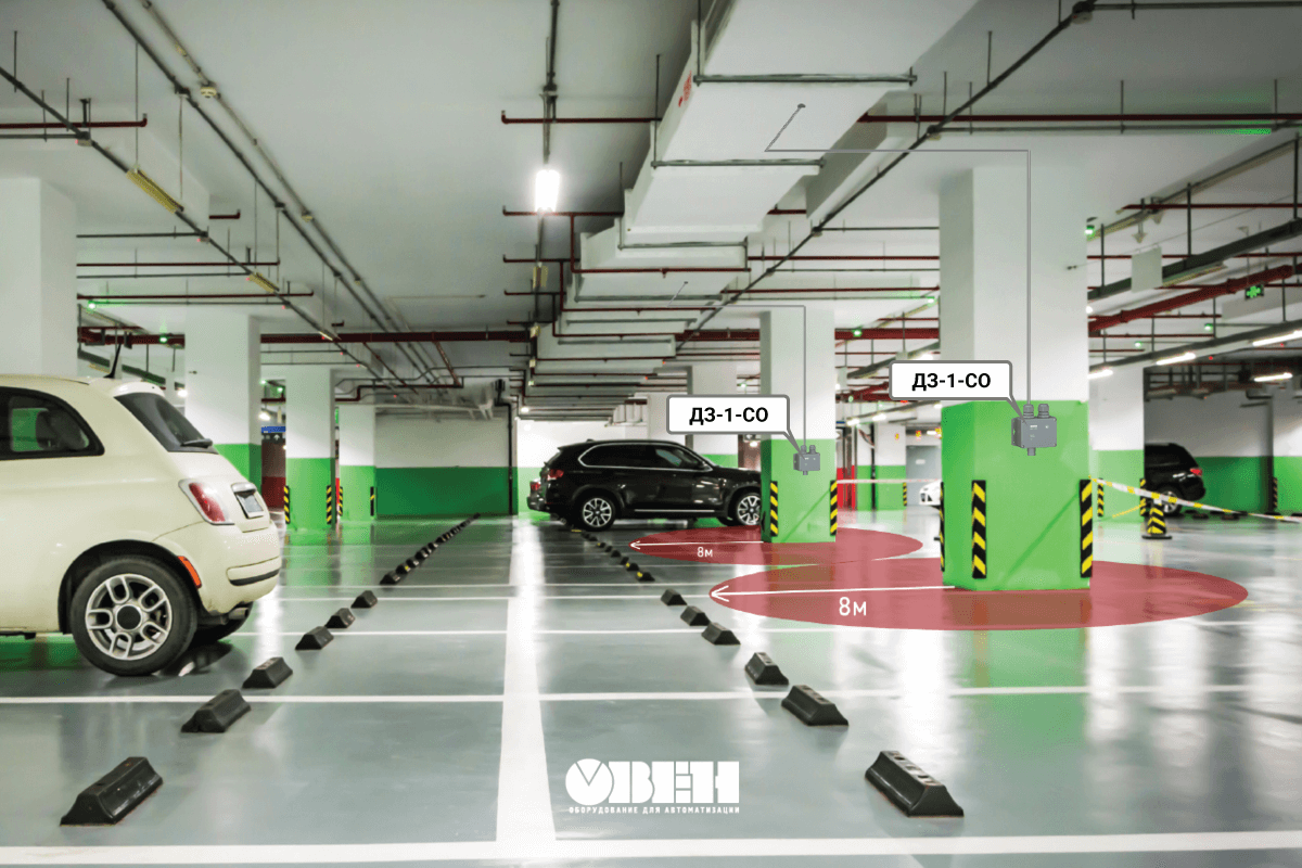

  • Датчики угарного газа необходимо устанавливать на уровне органов дыхания человека (1,5-1,8 метра от пола) в местах возможного скопления угарного газа и длительного пребывания персонала котельной. Датчики должны быть удалены от вентиляции и окон, при этом расстояние установки не должно превышать 8 метров от потенциального источника газа.
  • Датчики метана должны быть установлены согласно похожим правилам: в местах потенциального источника газа, расстояние до которого не должно превышать 8 метров, вдали от вентиляции и окон. Высота установки датчика метана должна лежать в пределах 2,5 – 3 метров от уровня пола, но не более 0,3 метра от потолка.
Сколько датчиков газа нужно установить в котельной?
На каждые 200 м2 помещения котельного зала следует устанавливать один датчик газа ДЗ-1-СО, но не менее одного датчика на помещение.
Что касается метана, то один датчик ДЗ-1-СН4 контролирует площадь примерно в 50 м2. Если котельная значительно больше или разделена на несколько частей, датчики должны быть установлены в каждой части помещения.
