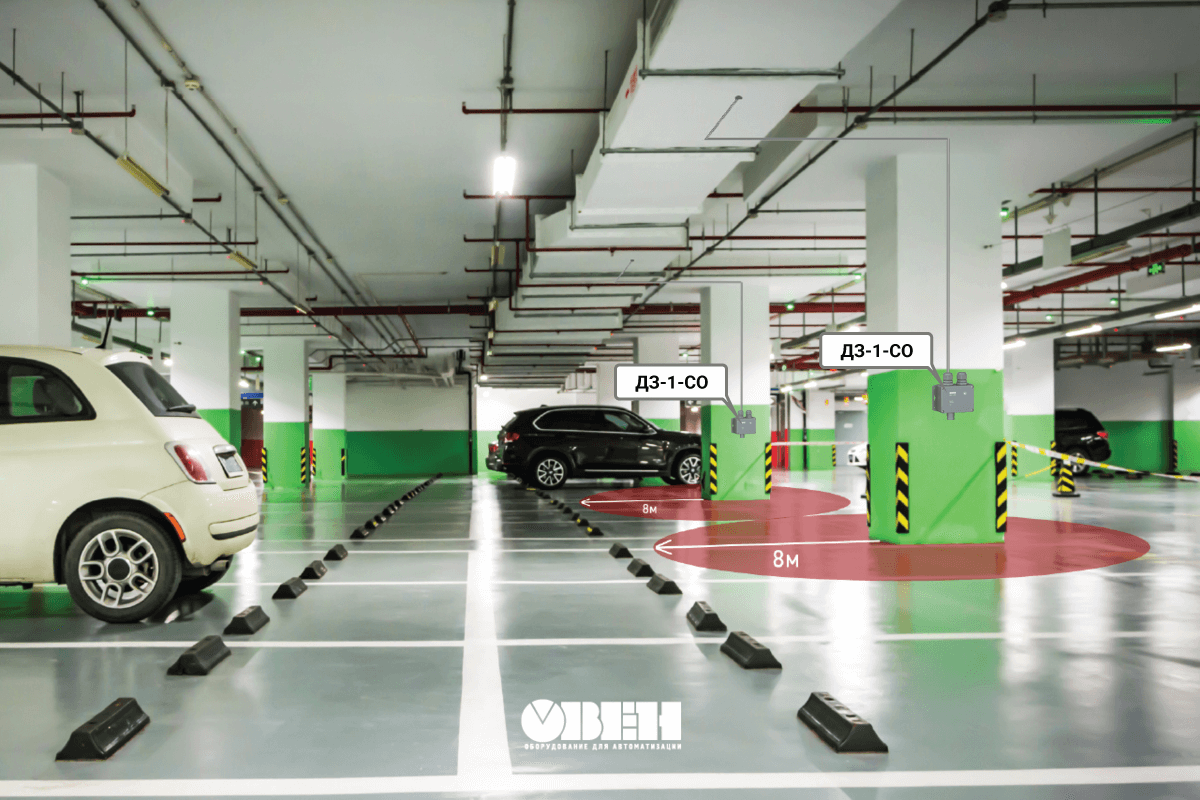

Газоанализаторы ДЗ-1-СО могут контролировать превышение ПДК угарного газа на площади территории радиусом примерно в 15 метров, что соответствует площади примерно 700 м2 при установке датчика на столбе и около 350 м2 при установке на стене. Однако согласно действующей документации, они должны быть установлены на каждые 200 м2. Высота установки сигнализатора загазованности ДЗ-1-СО должна быть на уровне дыхания человека (1,5-1,8 метра от пола).

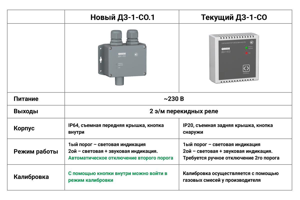

Кстати! Уже этой осенью в ассортименте датчиков газа появится новый специализированный детектор угарного газа ДЗ-1-СО.1 для парковок. ДЗ-1-СО.1 обладает повышенной степенью пылевлагозащиты, оснащен автоматическим отключением второго порога сигнализации, возможностью калибровки по месту и более удобен в подключении: сечение кабеля для монтажа внешних связей для ДЗ-1-СО.1 от 0,5 до 1,5 мм2.

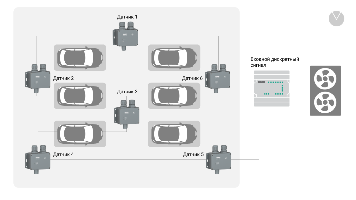

Как было описано ранее, датчики устанавливаются так, чтобы полностью покрыть всю площадь территории парковки. Детекторы загазованности ДЗ-1-СО, помимо световой и звуковой сигнализации, имеют два выходных реле для управления вентиляцией и сигнализацией на парковке. Датчики соединяются последовательно, используя свои выходные реле для каждого уровня загазованности. Таким образом, образуется два замкнутых контура, которые обычно проходят по какой-то определенной площади парковки. Зачастую эту площадь выбирают исходя из заранее намеченных площадей пожарных отсеков. Релейные выходы ДЗ-1-СО используются в “нормально-замкнутом” положении для еще большей надежности.
В случае, если хотя бы один из датчиков обнаружит превышение концентрации угарного газа выше нормы, вся цепочка разомкнется, и вентиляция начнет прогонять свежий воздух. Таких замкнутых контуров может быть достаточно много - все зависит от площади парковки, от её внутреннего расположения и т.д. При этом вентиляция парковки может быть как общая на всю территорию, так и разбита отдельно по зонам. Для удобства управления во главе всех детекторов загазованности обычно ставят программируемое реле или контроллер, как это показано на рисунке выше.
