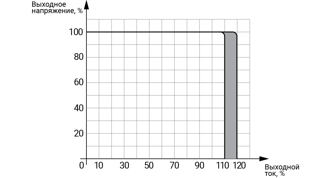

Стабилизация выходного тока
Одним из требований к промышленным блокам питания является стабильность выходных параметров. В процессе эксплуатации нагрузка на источник питания может постоянно изменяться, но блок питания должен сохранять стабильные выходные характеристики независимо от изменений нагрузки и колебаний напряжения питающей сети.
Многие бюджетные иностранные блоки, построенные по классической схеме - выпрямитель сетевого напряжения -> сглаживающий конденсатор -> импульсный преобразователь, - имеют сильную зависимость выходного напряжения от нагрузки. При резком изменении потребления тока (например, когда ПЛК переходит из спящего режима в активный) напряжение на выходе может проседать или давать скачок, что недопустимо для чувствительной электроники.
Для повышения стабильности выходных параметров в промышленных блоках питания применяются вторичные DC/DC-преобразователи: выходное напряжение основного преобразователя стабилизируется еще одним каскадом прямо рядом с нагрузкой. Это обеспечивает идеальную гальваническую развязку и минимальные пульсации на выходе, независимо от колебаний во входной сети.
