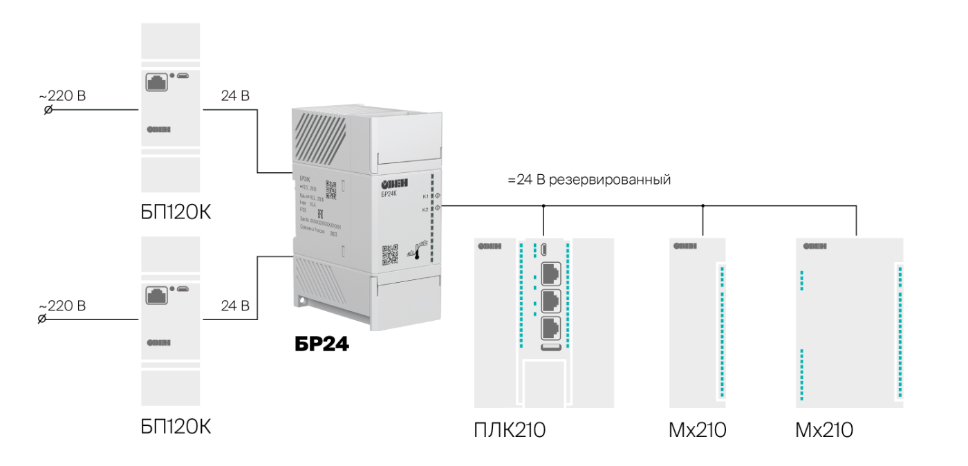

Простейший пример резервирования
Простейший пример резервирования в системах гарантированного электропитания представлен на рисунке и выглядит следующим образом: для повышения надежности блок питания нагрузки ОВЕН БП120К дублируется аналогичным устройством, при этом оба блока подключены через блок резервирования.

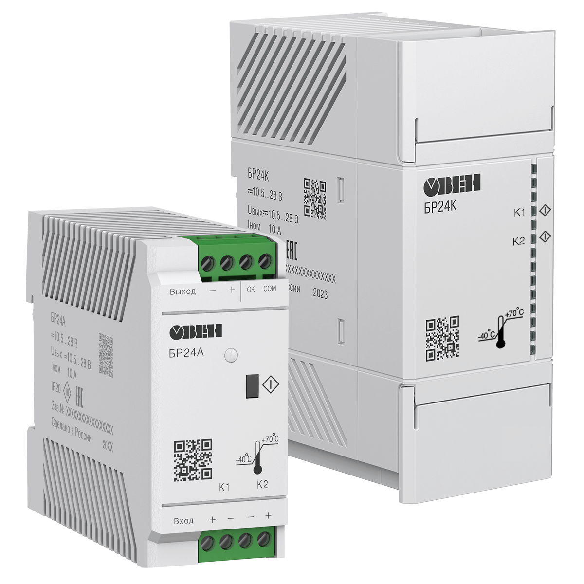

Блоки резервирования ОВЕН БР24А и ОВЕН БР24К
Российский производитель оборудования для автоматизации ОВЕН предлагает двухканальные блоки резервирования БР24А и БР24К. Эти устройства применяются для:
  • резервирования работы двух ИБП или блоков питания на общую нагрузку;
  • согласования и коррекции работы двух источников стабилизированного напряжения в схемах масштабирования мощности.
Основные характеристики блоков резервирования:
  1. Две входные линии по 10 А каждая (до 12,5 А в режиме Istat.boost).
  2. Дискретный выход «сухой контакт» для подключения сигнализации.
  3. Светодиодная индикация состояния устройства и каждого канала.
  4. Защита входной цепи автоматическим выключателем, защита выхода от переполюсовки и импульсных перенапряжений.
  5. Монтаж на DIN-рейку.
  6. Возможность эксплуатации при температуре от -40 до +70 °С.
Блоки БР24А и БР24К легко монтируются. Их размеры (35 мм и 52 мм в ширину соответственно) позволяют устанавливать устройства в стандартные шкафы автоматики. Обслуживание заключается в регулярной очистке от загрязнений, проверке креплений и подтяжке соединений. При соблюдении рекомендаций производителя средний срок службы блоков резервирования ОВЕН составляет не менее 10 лет.
