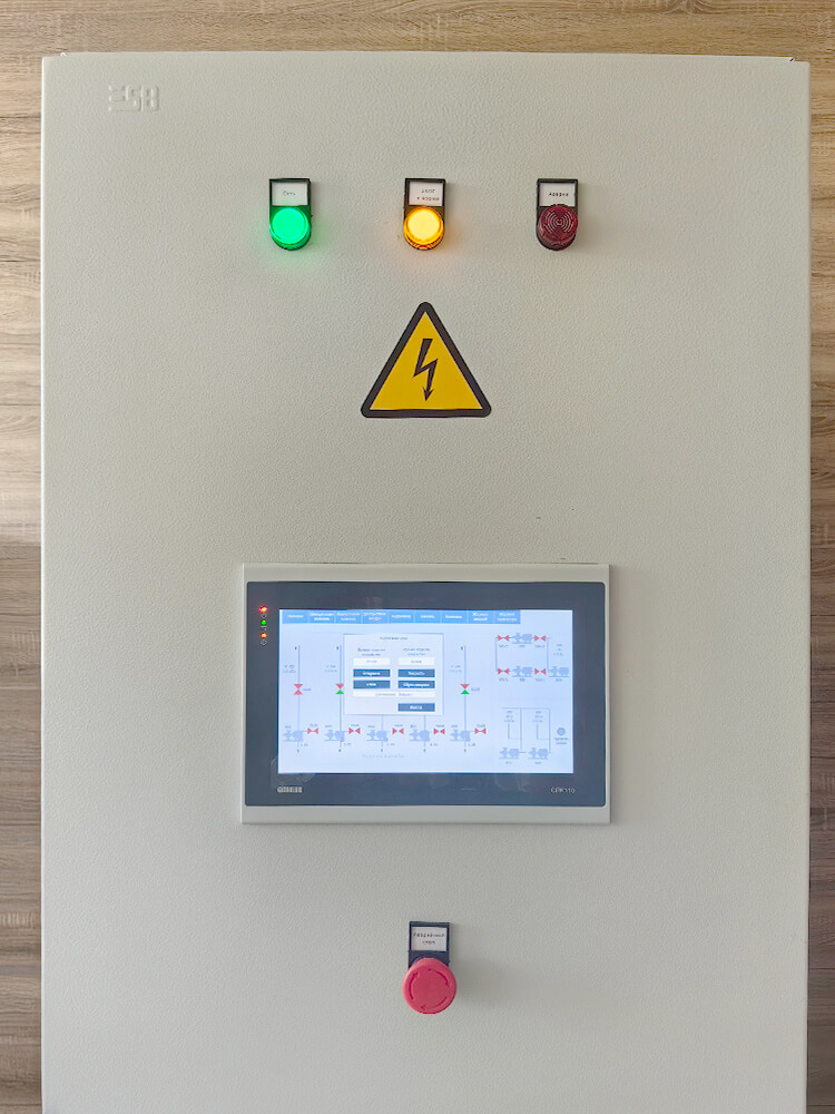

Шкаф управления на оборудовании ОВЕН
Что вы подразумеваете под типовым проектом?
С.В.: Мы активно используем оборудование ОВЕН при автоматизации котельных, для систем вентиляции и кондиционирования, для управления насосами и освещением. Применяем для сбора данных с различных датчиков, особенно на небольших производственных объектах, где важна надежность и простота. Часто ставим панели оператора – они удобны в настройке и позволяют организовать наглядную визуализацию для персонала без лишней сложности.

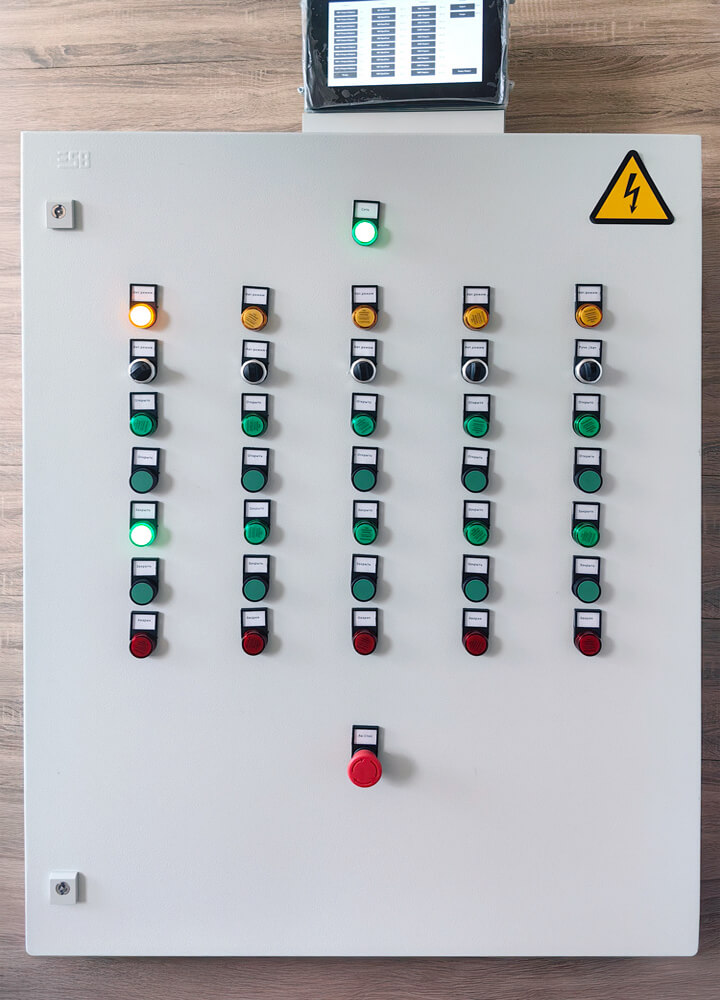

Проект с использованием программируемого контроллера ОВЕН СПК1хх со встроенным сенсорным экраном

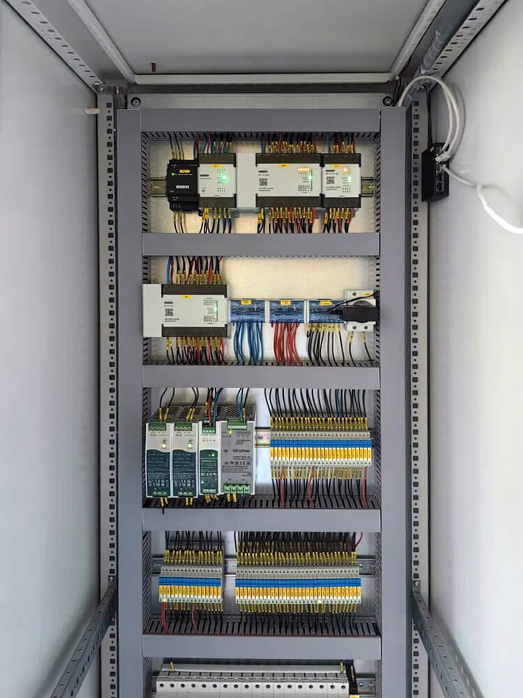

Модули аналогового и дискретного ввода и вывода ОВЕН обеспечивают сбор и обработку сигналов с датчиков
И все это вы находите в продукции ОВЕН?
С.В.: Да. Приборы ОВЕН стабильно работают в промышленных условиях, включая экстремальные температурные режимы, и имеют минимальный процент отказов. Оптимальное соотношение цены и качества – как у модулей аналогового ввода ОВЕН МВ110 – делает их пригодными для массовых применений. Оборудование ОВЕН в принципе отличается надежностью базовых компонентов при конкурентной цене. По крайней мере, это точно касается ПЛК и модулей. Критически важным считаю наличие оборудования и быструю доставку — это позволяет запускать объекты без задержек и оперативно заменять модули в случае отказа. Плюс — понятная русскоязычная документация, обучающие материалы и круглосуточная техподдержка. Последняя особенно помогла при модернизации системы отопления на заводе, когда требовалась интеграция новых ПЛК со старыми датчиками с нестандартными сигналами. Решение нашли совместно с инженерами ОВЕН, подобрав модули МВ110-8АС и схемы согласования.

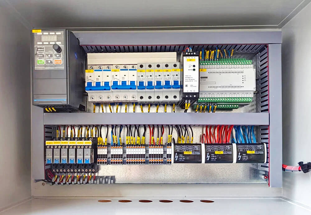

Шкаф управления на ОВЕН ПР102
