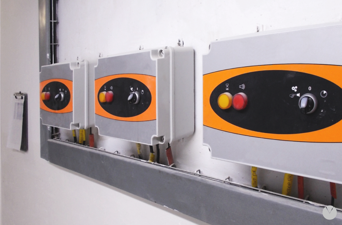

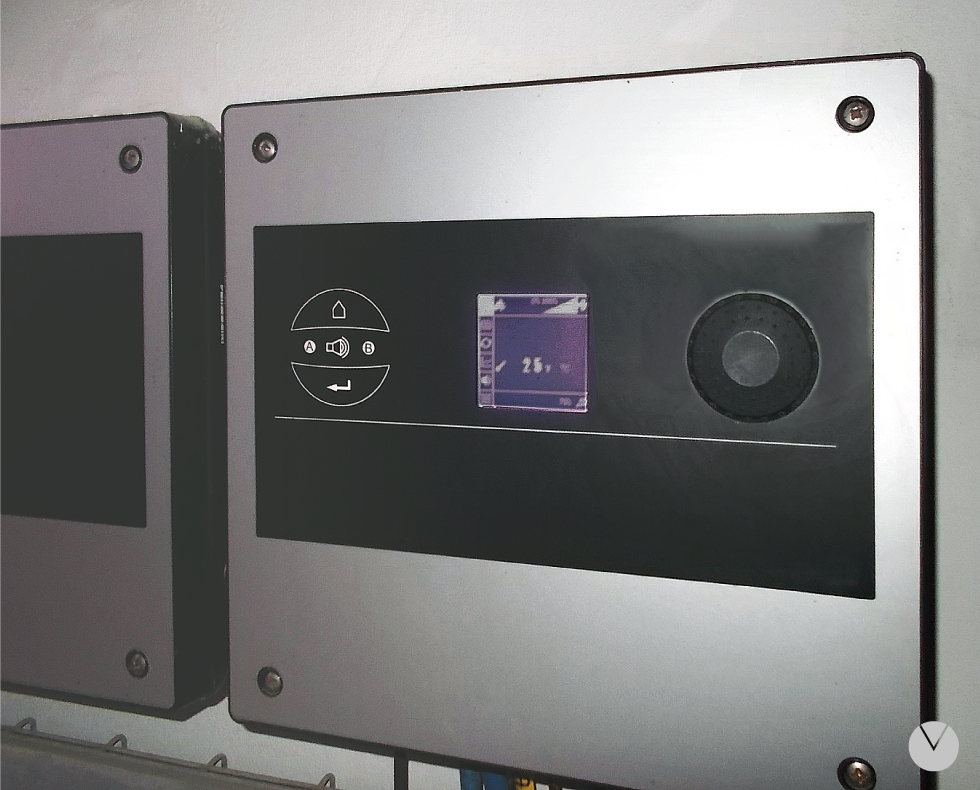

Для управления микроклиматом всех комплексов компания использует более 700 контроллеров, установленных на площадках воспроизводства, доращивания и откорма. Они управляют вентиляцией и отоплением, обеспечивая оптимальные температурно-влажностные режимы, контролируя концентрацию вредных газов и скорость воздушных потоков. Микроклимат каждой секции свинокомплекса регулируется установленным в нем контроллером.

Н.С. Пришлось проявить нестандартный подход. Несмотря на то, что контроллеры отдают данные по протоколу Modbus, формат этих данных отличается от того формата, в котором работает конвертер RS-485 (ModBus)-LoRaWAN, используемый в проекте. Мы использовали ОВЕН ПР200, чтобы собирать данные с контроллеров управления микроклиматом и преобразовывать их в формат, “понимаемый” преобразователем. Благодаря наличию 2-х интерфейсов RS-485 ОВЕН ПР200 может одновременно работать как в режиме Master, так и в режиме Slave: по одному интерфейсу - опрашивать регистры с необходимыми параметрами компьютера микроклимата и упорядочивать их, а по второму - передавать данные на преобразователь ModBus-LorRaWAN. Нам важно было упорядочить регистры, чтобы передача данных шла с минимальным количеством опросов. С помощью ОВЕН ПР мы эту задачу решили.
