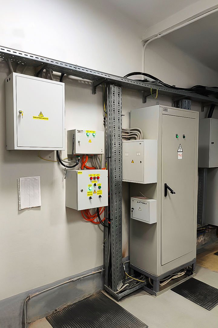

К.Л.: Водозаборный узел (ВЗУ) состоит из двух артезианских скважин, двух глубинных и двух сетевых насосов мощностью 11 кВт каждый. Скважины находятся недалеко от ВЗУ: на расстоянии 20 и 40 м. ВЗУ обеспечивает водой не только 45 строений центра, но и два жилых пятиэтажных здания, находящихся недалеко от него.
Основная проблема старых построек заключается в устаревшем оборудовании. Поэтому модернизация на таких объектах – необходимость. Именно такую задачу нам предстояло решить на данном объекте:
  • реконструировать шкафы управления глубинными насосами,
  • реализовать управление сетевыми насосами с частотным регулированием,
  • автоматизировать контроль уровня в накопительной емкости чистой воды для повышения энергоэффективности работы ВЗУ, надежности и защиты от нештатных ситуаций.

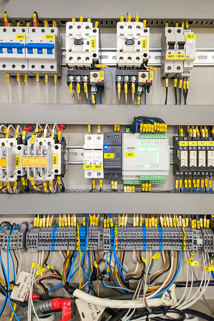

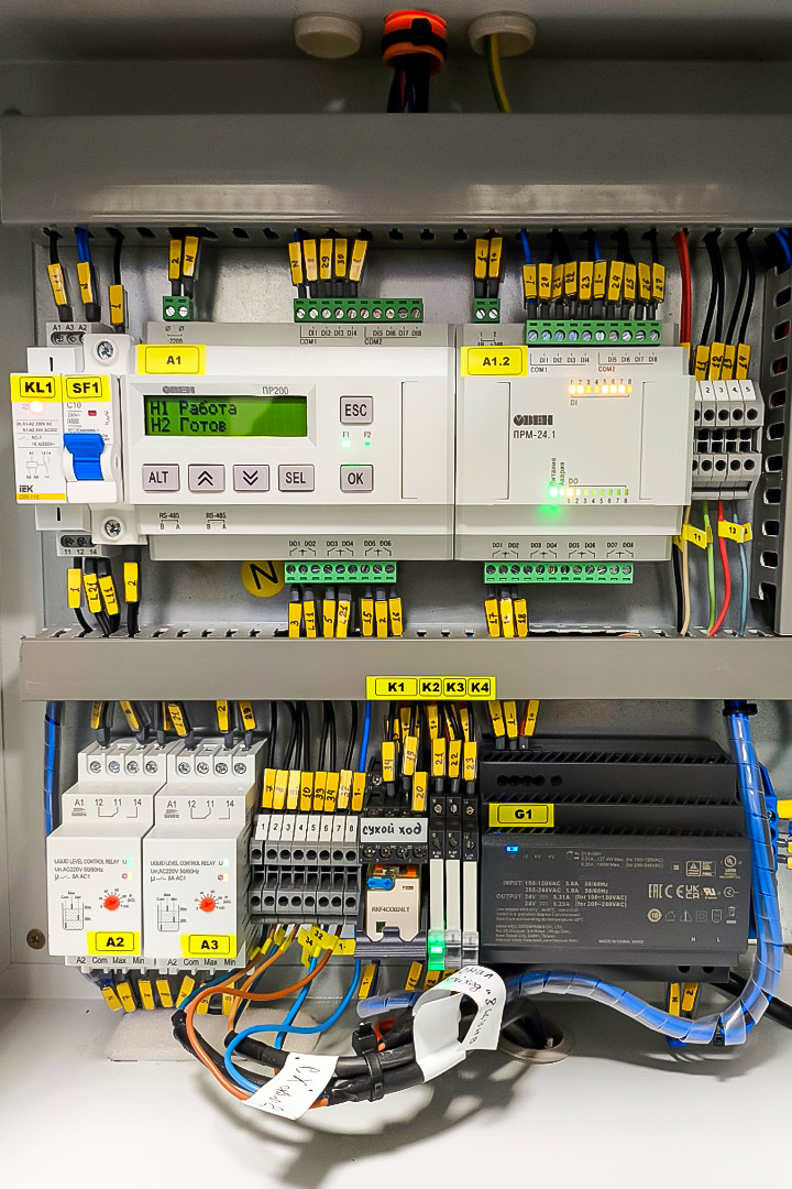

Для глубинных насосов мы разработали два шкафа управления на базе программируемого реле с дисплеем ОВЕН ПР200 и модулями расширения входов-выходов ОВЕН ПРМ. Они контролируют включение, отключение и чередование насосов для наполнения накопительной емкости, а также защиту от сухого хода.
Контроль уровня в накопительной емкости с чистой водой реализован с помощью поплавковых датчиков ОВЕН ПСУ-1.
Шкаф управления сетевыми насосами на базе ОВЕН ПР200 и ПРМ
