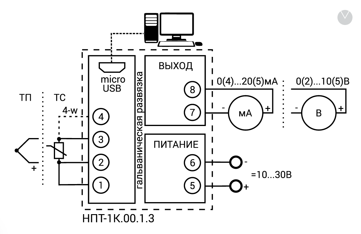

Количество входов и интерфейсов
Несмотря на свои скромные габаритные размеры, НПТ-1К вмещает в себя 8 клемм гальванически развязанных входов/выходов и интерфейс microUSB – для конфигурирования устройства. При этом форма корпуса позволяет легко выполнить подключение уже установленного на DIN-устройства.
Клеммы располагаются под углом, что упрощает выполнение монтажа. НПТ-1К поддерживает подключение датчиков по 2-, 3- и 4-проводным схемам.

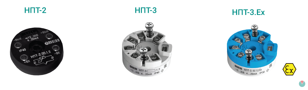

Нормирующие преобразователи для установки в головки датчиков

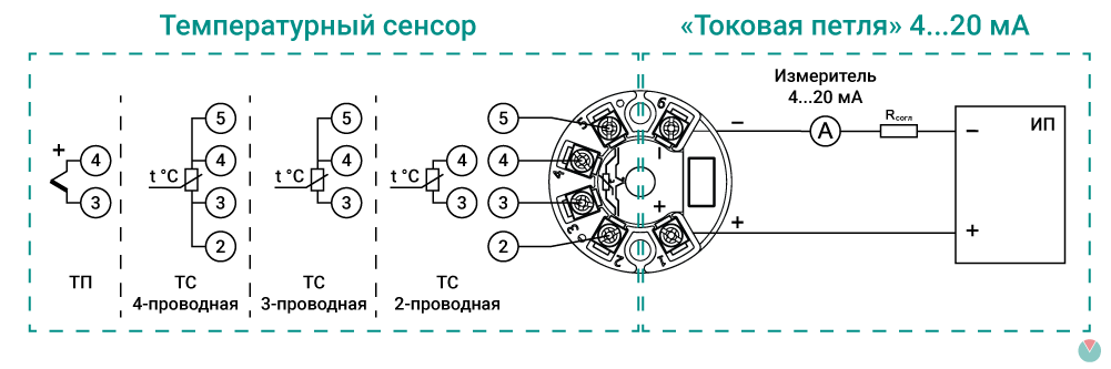

Компания ОВЕН также производит нормирующие преобразователи, предназначенные для установки в головки датчиков температуры. Эти НПТ выглядят как «таблетки» и могут работать с различными типами сенсоров. Подключаются ко входам вторичных приборов они по двухпроводной схеме – преобразователи питаются непосредственно от «токовой петли»:
Схема подключения НПТ-3 ТП – термопара; ТС – термометр сопротивления; ИП – источник питания (ном. =24В)
Rсогл – добавочное сопротивление – улучшает условия работы схемотехники НПТ, но в большинстве случаев при питании НПТ номинальным напряжением =24В можно обойтись без него.
Все НПТ можно настроить на работу с определенным сенсором и на необходимый диапазон температур с помощью бесплатного конфигуратора для ПК.

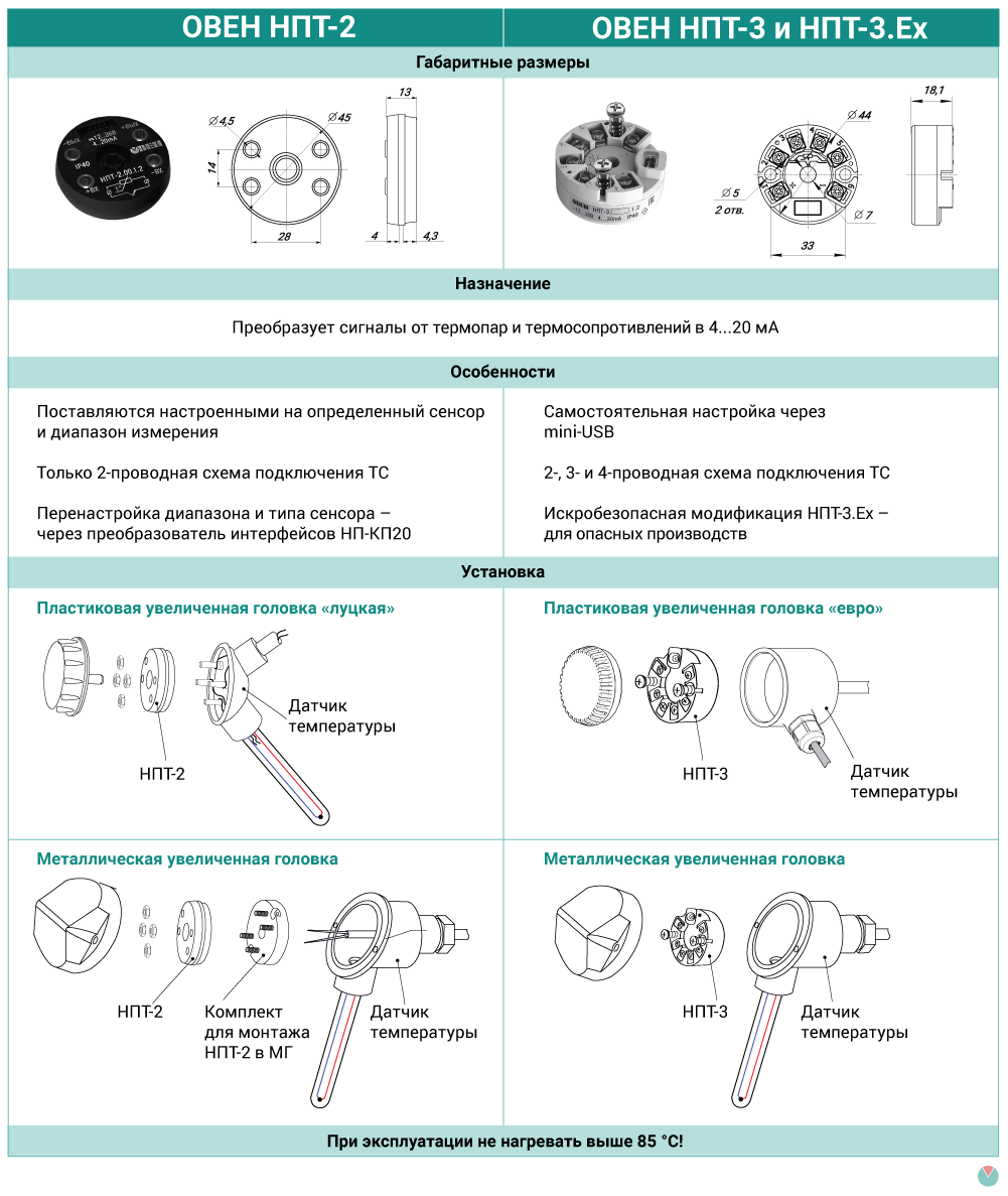

В ассортименте имеются 3 модификации «таблеток»: НПТ-2 НПТ-3 НПТ-3.Ех
Их особенности и отличия друг от друга приведены в инфографике ниже:
