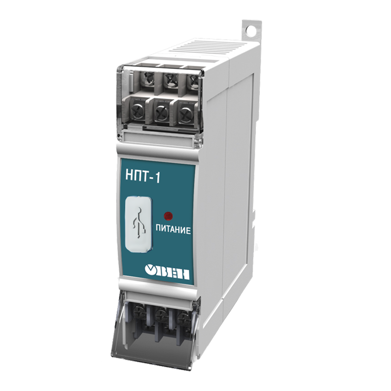

Первый нормирующий преобразователь НПТ-1
Первым нормирующим преобразователем температуры в исполнении на DIN-рейку был НПТ-1 (рис. 1). Прибор предназначался для преобразования температуры, измеренной термопарами и термометрами сопротивления в унифицированный сигнал постоянного тока 0(4)…20 мА, поддерживал самые распространенные НСХ и имел общепромышленную и искробезопасную (Ех) версии.
Рис. 1. НПТ-1. Первый нормирующий преобразователь компании ОВЕН
Постепенно прибор претерпевал изменения: для удобства монтажа добавили съемную колодку, разъем miniUSB для защиты от пыли и влаги закрыли резиновой заглушкой… Однако кардинальные изменения произошли через 10 лет.

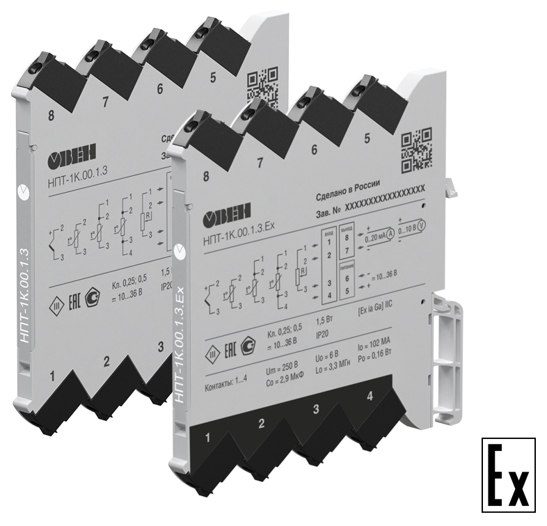

Самые тонкие НПТ-1К и НПТ-1К.Ех
В 2019 году компания ОВЕН выпустила модернизированную версию преобразователя – НПТ-1К, толщина которого составляла всего 6,1 мм (рис. 2). В приборе была реализована гальваническая развязка между входом и выходом, добавился универсальный аналоговый выход по напряжению и поддержка потенциометров и сопротивлений. Стало возможно подключение термосопротивлений по 2-, 3- и 4-проводной схеме, разъем microUSB пришел на смену miniUSB,
Рис. 2. Нормирующие преобразователи НПТ-1К и НПТ-1К.Ех

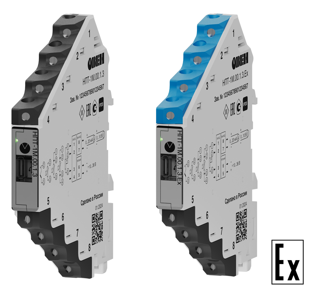

Новая линейка нормирующих преобразователей НПТ-1М и НПТ-1М.Ех
В связи с возникшим в 2021 году дефицитом микропроцессоров и проблемой санкций часть компонентов перестала поставляться в Россию, и мы были вынуждены прекратить выпуск искробезопасной версии прибора – НПТ-1К.Ех и даже готовились к остановке производства общепромышленной версии.
Но вместе с тем все это подтолкнуло нас к очередной модернизации прибора в соответствии с новыми экономическими реалиями. Таким образом, мы выпустили новый нормирующий преобразователь – НПТ-1М (рис. 3) в общепромышленном и искробезопасном исполнении.
Итак, каким же стал наш новый нормирующий преобразователь НПТ-1М?
Рис. 3. Модернизированные нормирующие преобразователи НПТ-1М и НПТ-1М.Ех

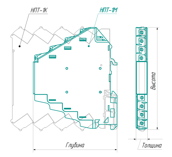

Толще, но меньше по глубине и высоте
Корпус стал толще, чем у НПТ-1К и составил 12 мм, однако, увеличив толщину, мы смогли уменьшить длину и высоту, что позволит устанавливать их на DIN-рейку в шкафы меньшей глубины и не будет мешать установке других устройств (рис. 4).
Рис. 4. Сравнение габаритов НПТ-1М и НПТ-1К

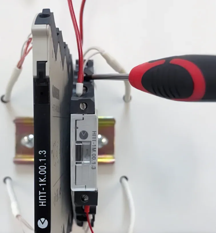

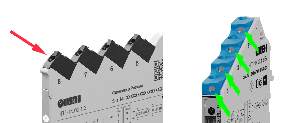

Новый удобный клеммник
За счет формы «елочка» все подключения разъема на виду – провода можно подсоединять в любом порядке, ведь теперь они не перекрывают винт другой клеммы. Также мы развернули клеммы подключения проводов, где установлены затягивающие винты, – для удобства их закручивания (рис. 5).
Рис. 5. Положение жала отвертки при затягивании винтов

Габаритные размеры:
  • Толщина
  • Высота
  • Глубина
6,1 мм
113 мм
115 мм
12 мм
108 мм
89 мм
