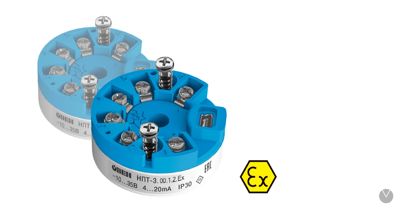

В 2023 году компания ОВЕН выпустила обновленный искробезопасный нормирующий преобразователь сигналов от датчиков температуры в унифицированный сигнал 4…20 мА НПТ-3-Ех [М03]. Сегодня расскажем, чем он отличается от предыдущей версии, и что в нем было улучшено.
Внимание! В статье «Пример выбора оборудования на взрывоопасный объект согласно ГОСТ IEC 60079-14-2013 и ГОСТ 31610.25-2022» мы подробно рассмотрели, как спроектировать искробезопасную систему по ГОСТ 31610.25-2022. Все параметры искрозащиты системы, в том числе необходимые соотношения между сенсором, НПТ-3-Ех и барьером искрозащиты, указаны там. Рекомендуемознакомиться с ней перед чтением этой статьи. Сейчас подробно на этом останавливаться не будем.
Назначение НПТ-3-Ех – преобразование сигналов «сопротивление» от термометров сопротивления и милливольт от термопар в унифицированный токовый сигнал 4…20 мА. Но в отличие от своего общепромышленного «брата» НПТ-3, НПТ-3-Ех является искробезопасным оборудованием, которое может применяться во взрывоопасных зонах. Преобразователь предназначен для монтажа непосредственно в головки датчиков температуры, поэтому имеет форму «таблетки». Взрывобезопасные датчики с установленными внутрь них НПТ применяются в нефтяной и газовой промышленностях, в нефтехимии и многочисленных газовых и топливных хозяйствах различных предприятий.

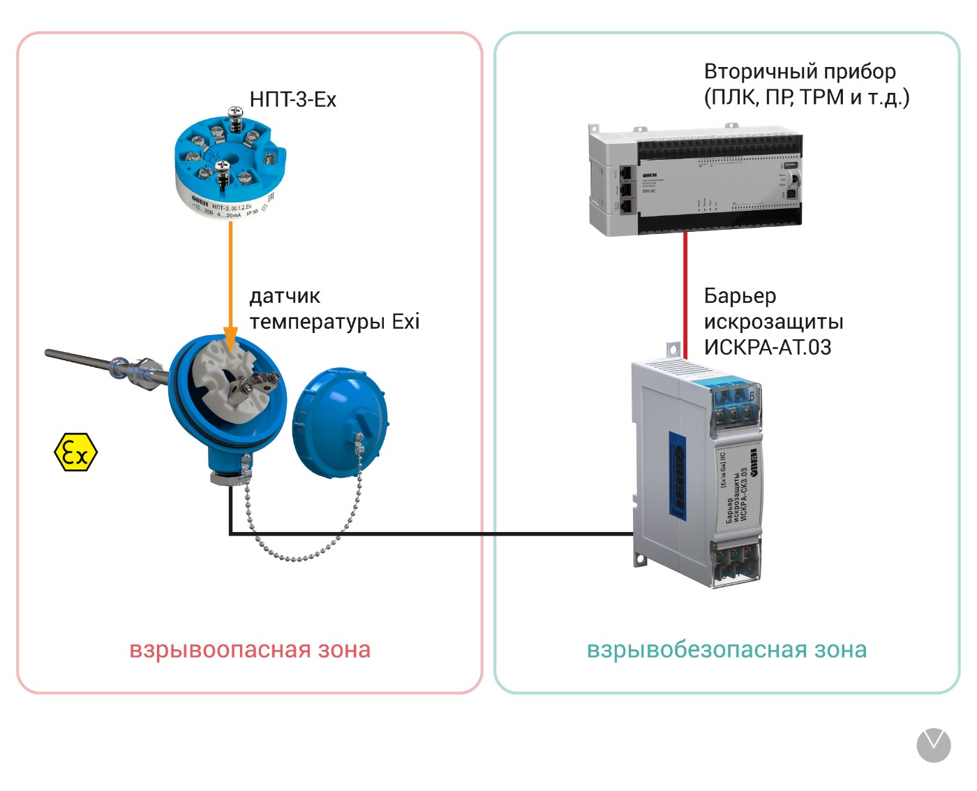

Схема применения НПТ-3-Ех

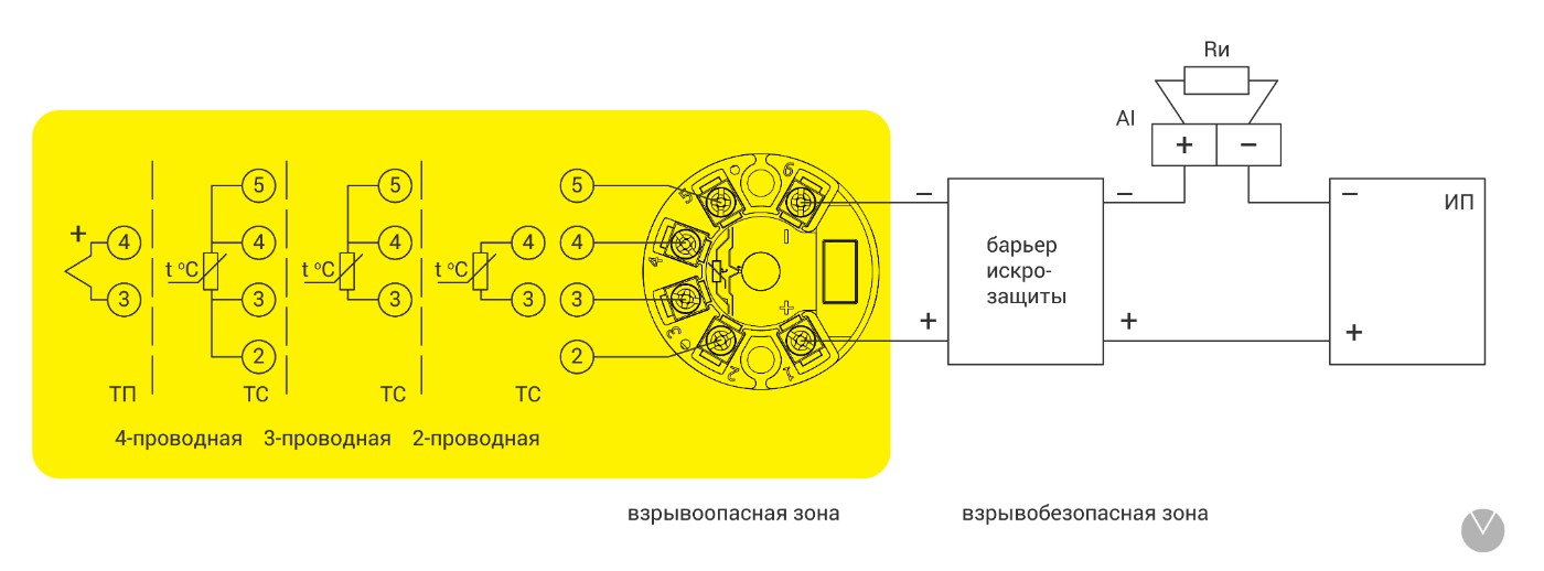

Схема подключения. ИП – источник питания, AI – аналоговый вход вторичного прибора
Датчик температуры установлен на объект измерения – например, трубопровод или резервуар – во взрывоопасной зоне, в его головке установлен НПТ-3-Ех. Он преобразует сигнал от сенсора в ток от 4 до 20 мА, далее ток по линии связи «идет» в шкаф автоматики во взрывобезопасную зону. Между вторичным прибором и датчиком установлен барьер искрозащиты – вданном случае это ИСКРА-АТ.03 для сигналов 4…20 мА. Он контролирует параметры линии связи, ограничивая ток и напряжение в ней.
