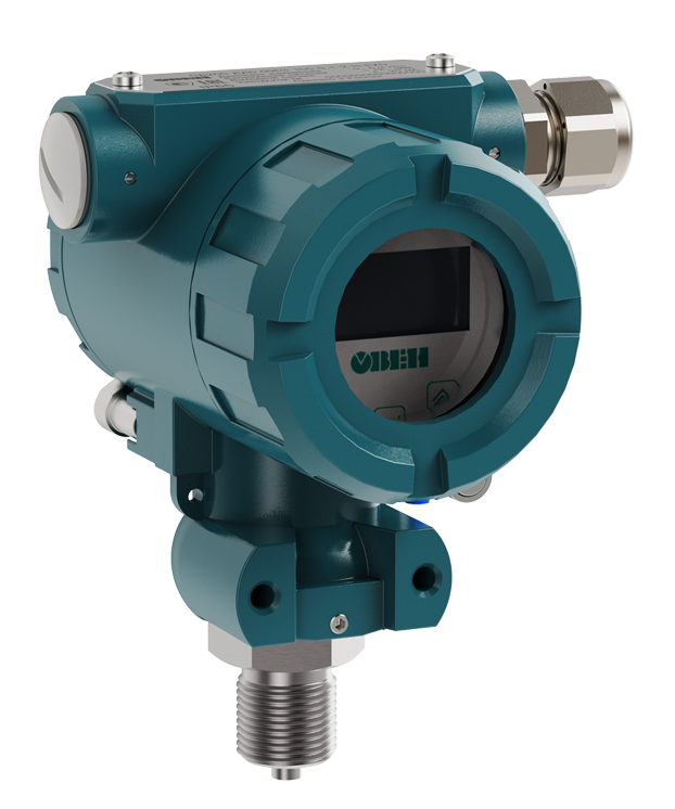

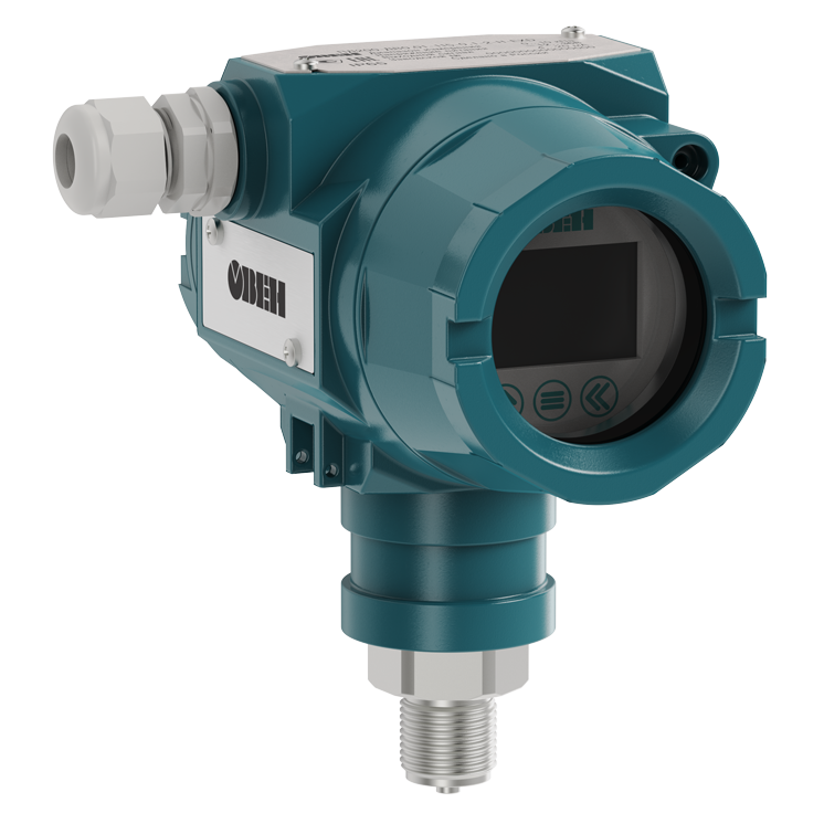

Обе серии датчиков имеют корпус с высокой степенью защиты IP65, выполненный из алюминиевого сплава. Корпус позволяет использовать датчики даже в самых сложных промышленных условиях, обеспечивая их дополнительную защиту от пыли, влаги и механических повреждений. Корпус датчиков ПД200 имеет большие габаритные размеры, что обусловлено отличием в схемотехнике и размером дисплейного модуля.
ПД100И
ПД200
Конструкция корпуса обеих серий датчиков с возможностью поворота на 180 градусов обеспечивает удобство их монтажа и применение в любых производственных условиях.

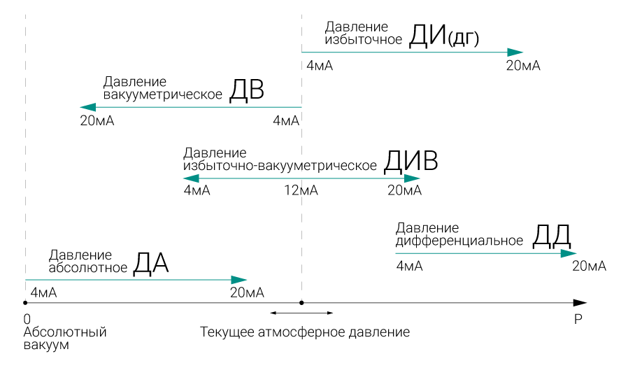

Диапазон измерений
Диапазон измерений датчиков зависит от типа давления: ПД200 имеют модификации для измерения всех типов давлений, ПД100И-115 на сегодняшний день не имеют модификаций для измерения перепада давления. В настоящее время работаем над модификациями датчиков ПД100И-115 для измерения дифференциального давления – планируем их ввести в наш ассортимент ориентировочно в 4 квартале 2024 года.
Для серии ПД200 минимальный верхний предел равен 6,3 кПа, максимальный – 25 МПа.
Для серии ПД100И-115 минимальный верхний предел равен 12,5 кПа, максимальный – 4 МПа.
Обе серии датчиков имеют возможность перенастройки верхнего предела измерения. Максимальный коэффициент перенастройки для датчиков ПД200 равен 1:100 (зависит от модификации), для серии ПД100И-115-2 равен 1:5.
