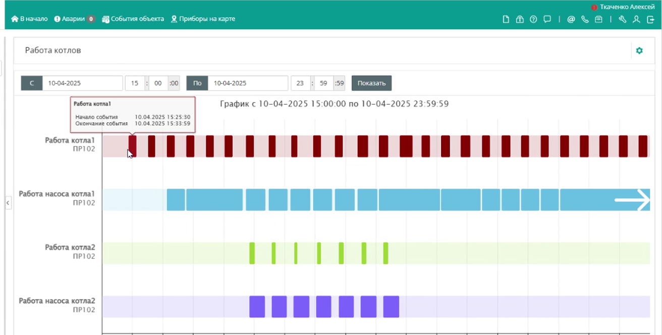

Диаграмма событий работы котлов
С помощью OwenCloud можно увидеть динамику давления в течение суток и недели, а не только текущие показания. Это важно, чтобы отличать случайное отклонение от системной проблемы,например, когда падение связано с заиливанием фильтра или нестабильностью подачи из городского резервуара.
А.Т.: «На одной котельной регулярно происходили ложные аварийные остановы. По графикам в OwenCloud выяснилось, что каждое утро давление кратковременно проваливалось ниже допустимого порога. После согласования с водоканалом удалось скорректировать режим работы насосной станции, и проблема исчезла».
Такие случаи доказывают, что контроль давления помогает предупредить не только аварии, но и позволяет сохранять стабильность работы оборудования в нормальном режиме. Правильные уставки и события дают возможность своевременно реагировать и избегать ложных срабатываний.

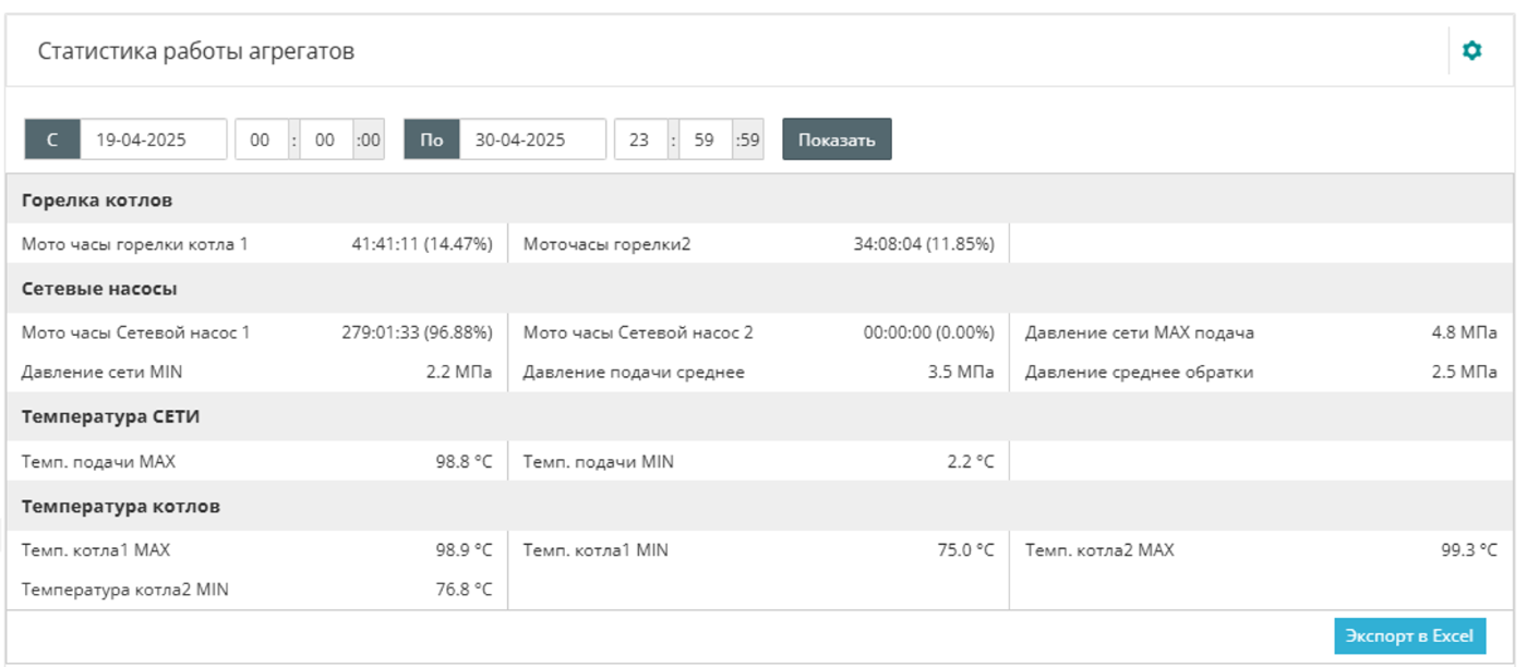

Сводный отчет для анализа работы агрегатов
Такой формат взаимодействия показывает, чтоцифровой мониторинг – это не только инструмент котельной, но и общий язык для всех участников инфраструктуры. Когда у всех есть доступ к одинаковым данным, быстрее принимаются решения и возникает меньше споров.
