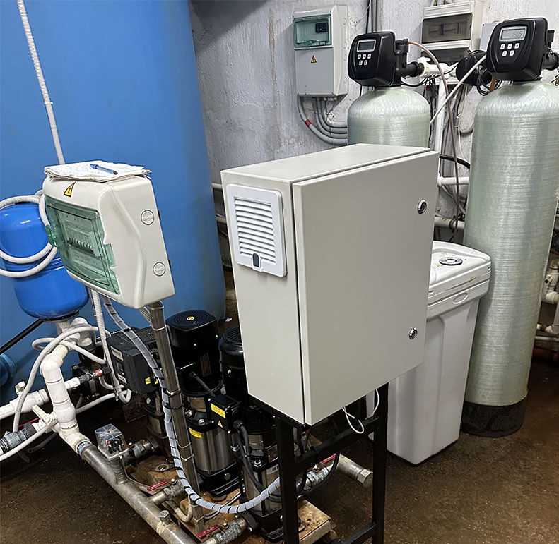

Станция ХВС многоквартирного дома
Но так как идеально все быть не может, то наверняка есть какие-то предложения по улучшению?
В.К.: Конечно, есть моменты, которые хотелось бы улучшить. Тому же ПИД-регулятору не хватает автонастройки. Были проблемы с модулями БКК-1 – много меняли по гарантии. Датчики МВ210-101 тоже хотелось доработать. И очень не хватает готового контроллера под три частотника. Это оборудование очень ждем – оно закрыло бы все наши потребности. Сейчас ОВЕН для нас в приоритете – многие его решения не имеют аналогов. Например, мы используем для своих проектов такое решение как ОВЕН СУНА – уже 12 станций собраны на этом оборудовании. На тех станциях ХВС, что у нас есть в обслуживании, там, где контроллеры приходят в негодность, мы заменяем на СУНУ. Как инженер КИП, скажу так – это оборудование помогло максимально быстро и оперативно устранить проблему. Да и директору нравится, что мы используем приборы именно российского производителя. Он патриот. Поэтому рад, что мы заказываем именно отечественное оборудование.

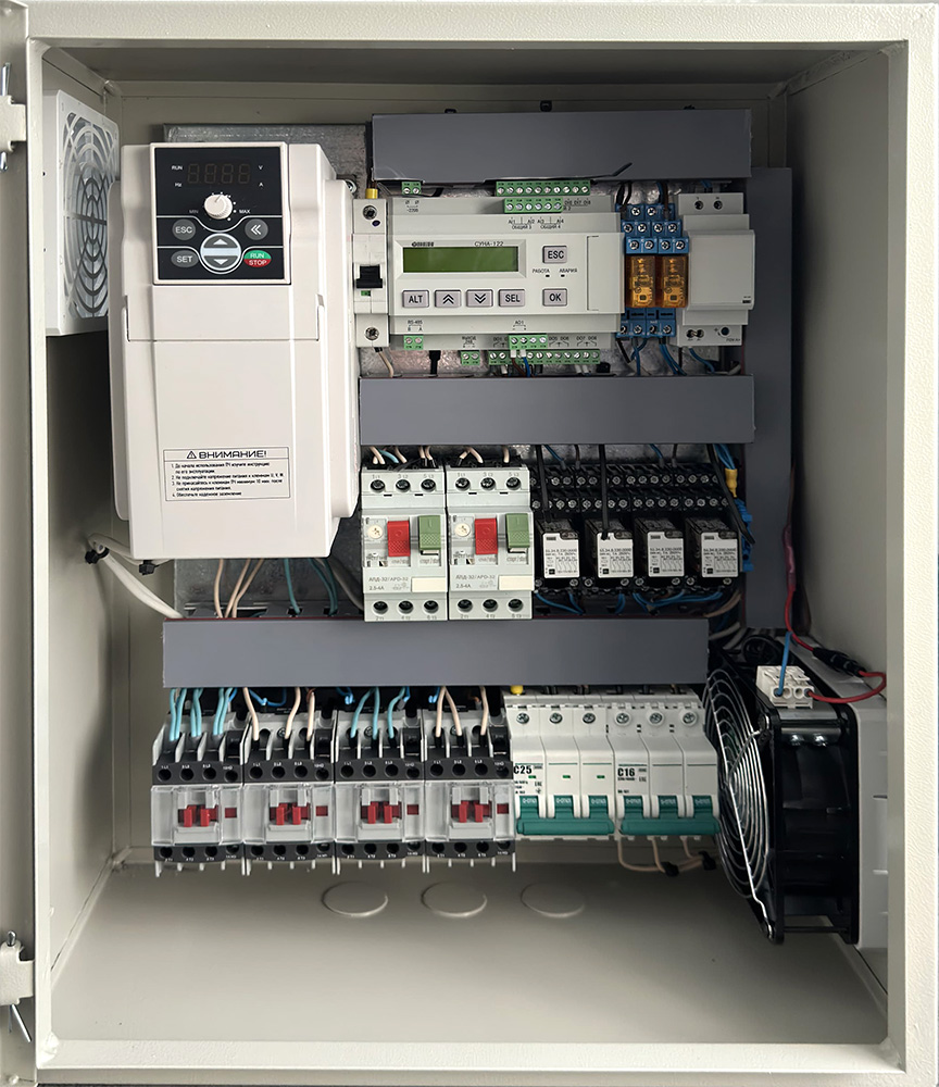

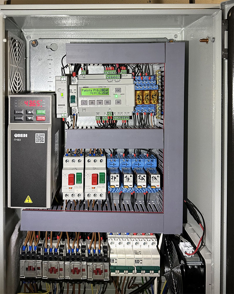

Шкаф управления с ОВЕН СУНА122
То есть СУНА хорошо справляется?
В.К.: Я бы сказал отлично. Ни с одним контроллером проблем не возникает. У нас в управляющей компании на обслуживании находится порядка 80 домов. И вот постепенно по мере необходимости меняем оборудование, это уже, можно сказать, на поток поставлено, я нашел для себя оборудование, которое меня устраивает. Даже есть мысли сделать про запас несколько ящиков, чтобы если что, то прямо его взял и пошел устанавливать.
Легко проходит интеграция оборудования?
В.К.: Не всегда все получается просто. Дело в том, что все шкафы индивидуальные, где все подогнано под определенный контроллер. Но за счет того, что у ОВЕН широкий модельный ряд контроллеров, есть и гибкость. Мы можем подбирать именно тот вариант, который нужен, и если в первые моменты это делалось долго, то сейчас замена происходит довольно быстро: за 1 день мы полностью переоборудуем шкаф управления.

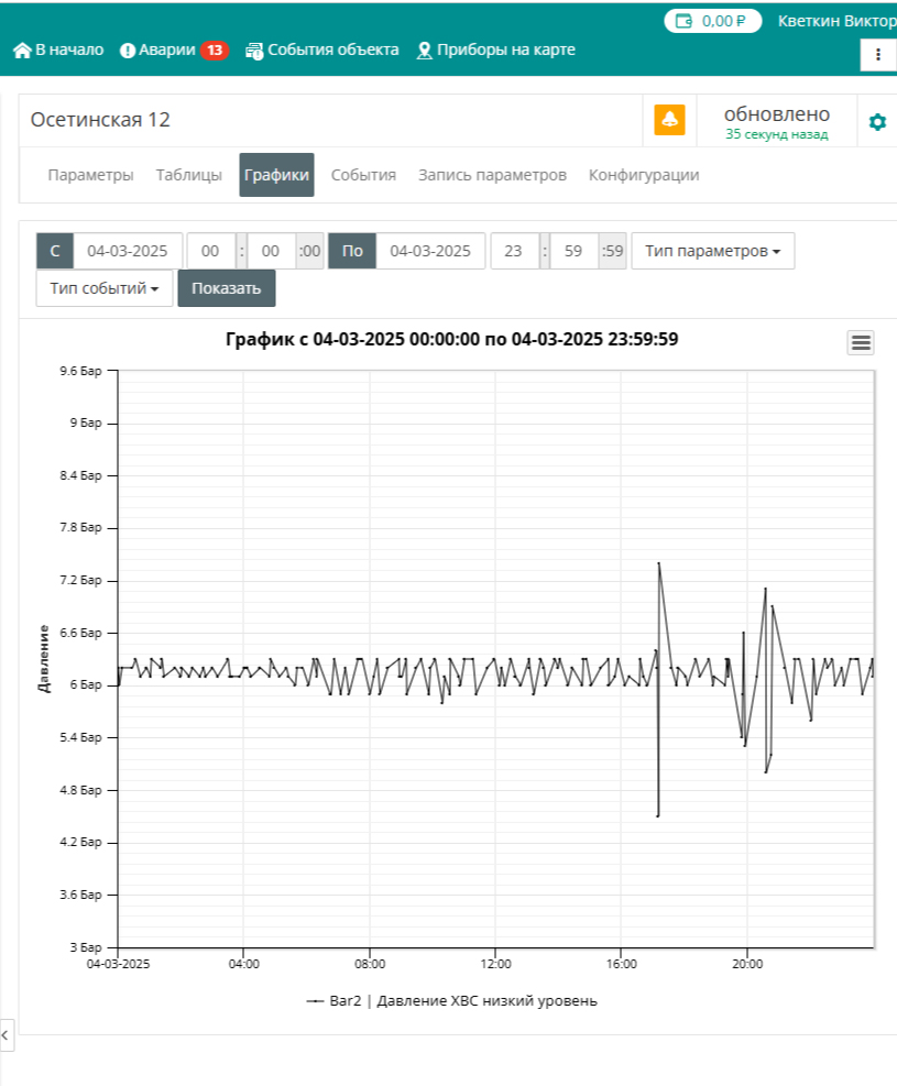

Огромным плюсом оказалась возможность задать контрольные рамки, при выходе за которые система сигнализирует об аварии. Например, если задать условие, что температура на обратке по ГВС не должна опускаться ниже 50 °C, то, как только она уходит ниже этого порога, тут же приходит уведомление. Тут уже даже диспетчер без подготовки разберется, что к чему. То есть мы узнаем о проблеме до того, как жильцы вообще успеют это почувствовать.
График давления ХВС в OwenCloud
Раньше все было наоборот: сначала в доме пропадает горячая вода, люди начинают звонить, жаловаться — и только потом мастер идет разбираться, что случилось. Сейчас все иначе: как только происходит отклонение, мы сразу получаем сигнал и идем устранять причину. Обслуживание домов с этой системой реально вышло на новый уровень. Теперь
