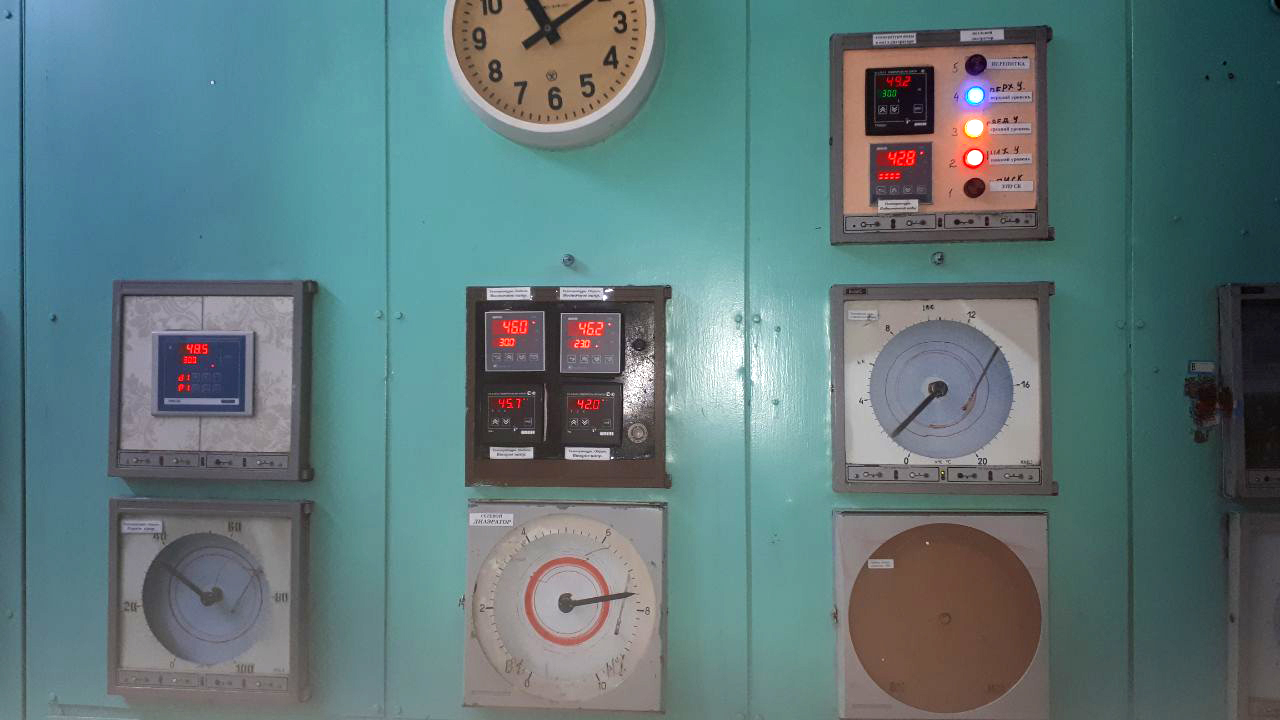

Система в работе

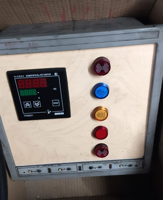

Щит управления

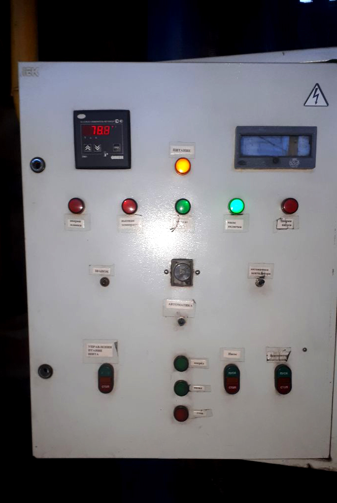

Щит управления

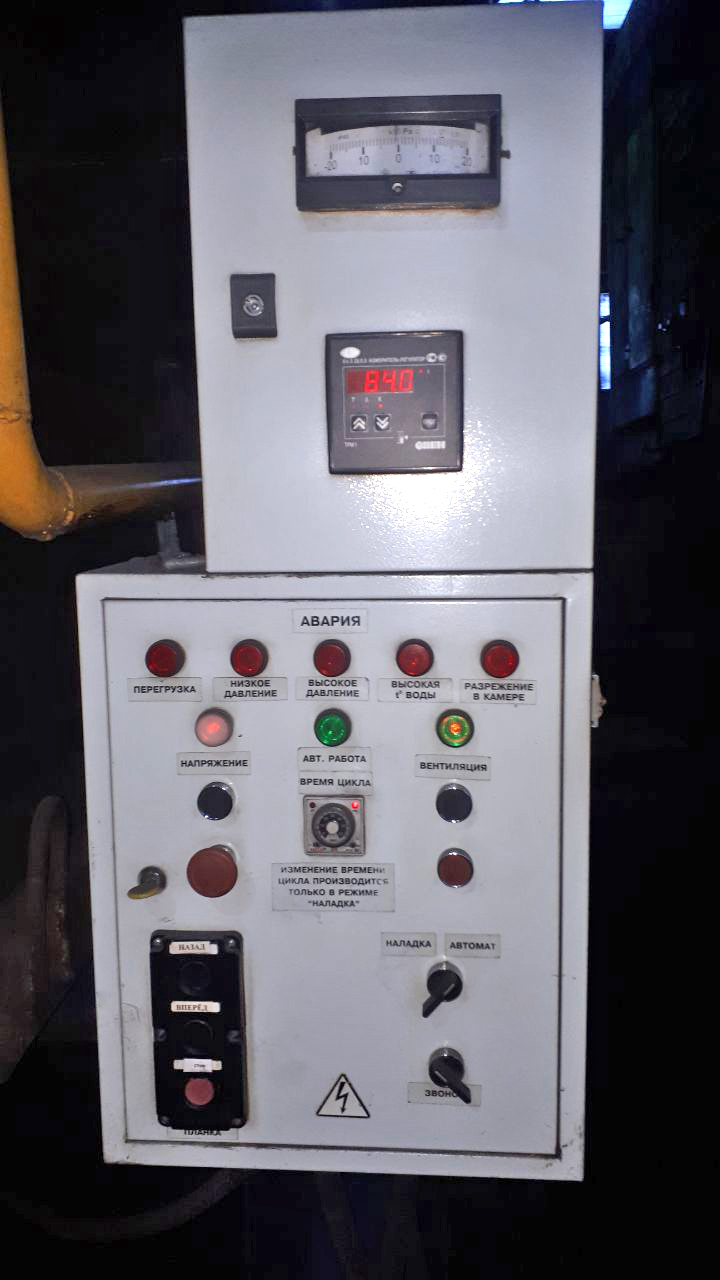

Сигнализация деаэратора

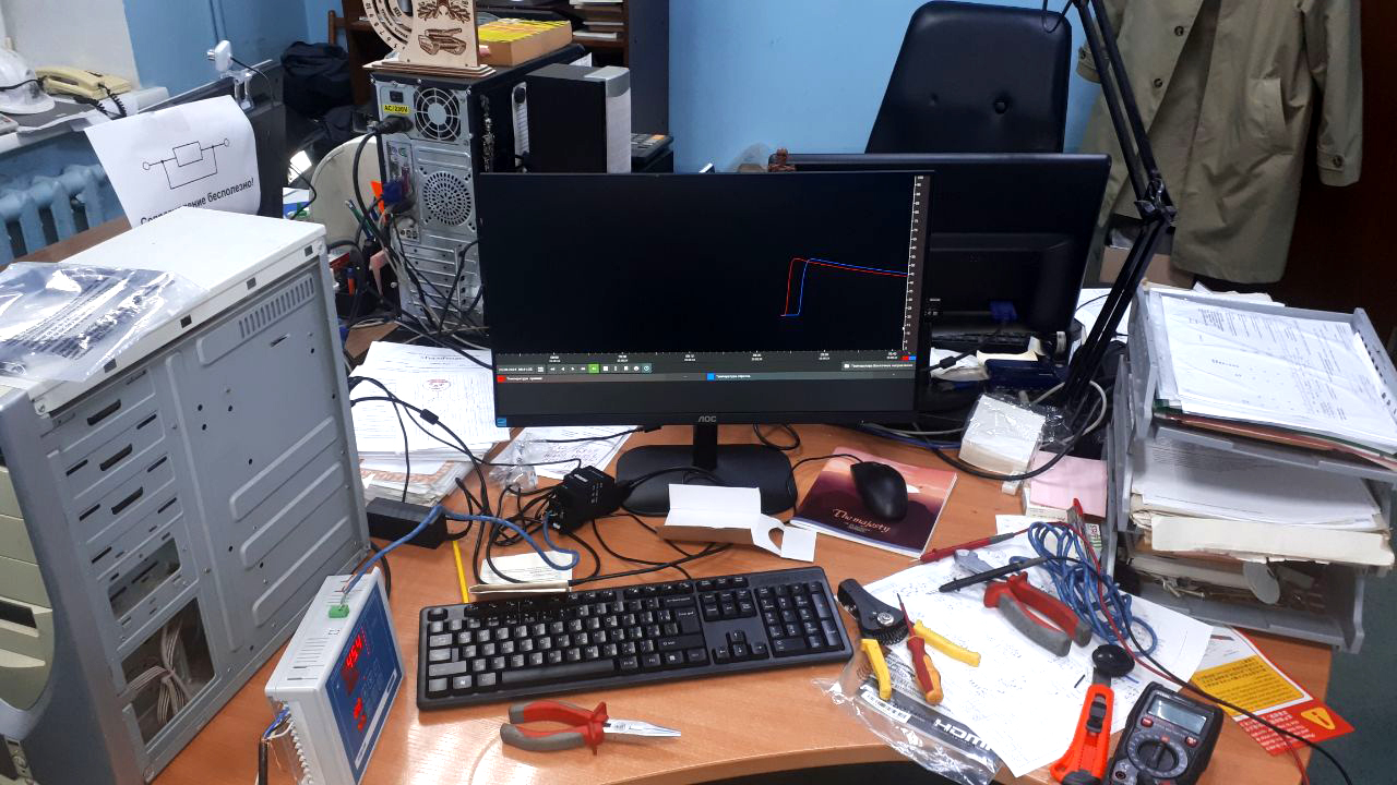

Тестирование архивации показаний
