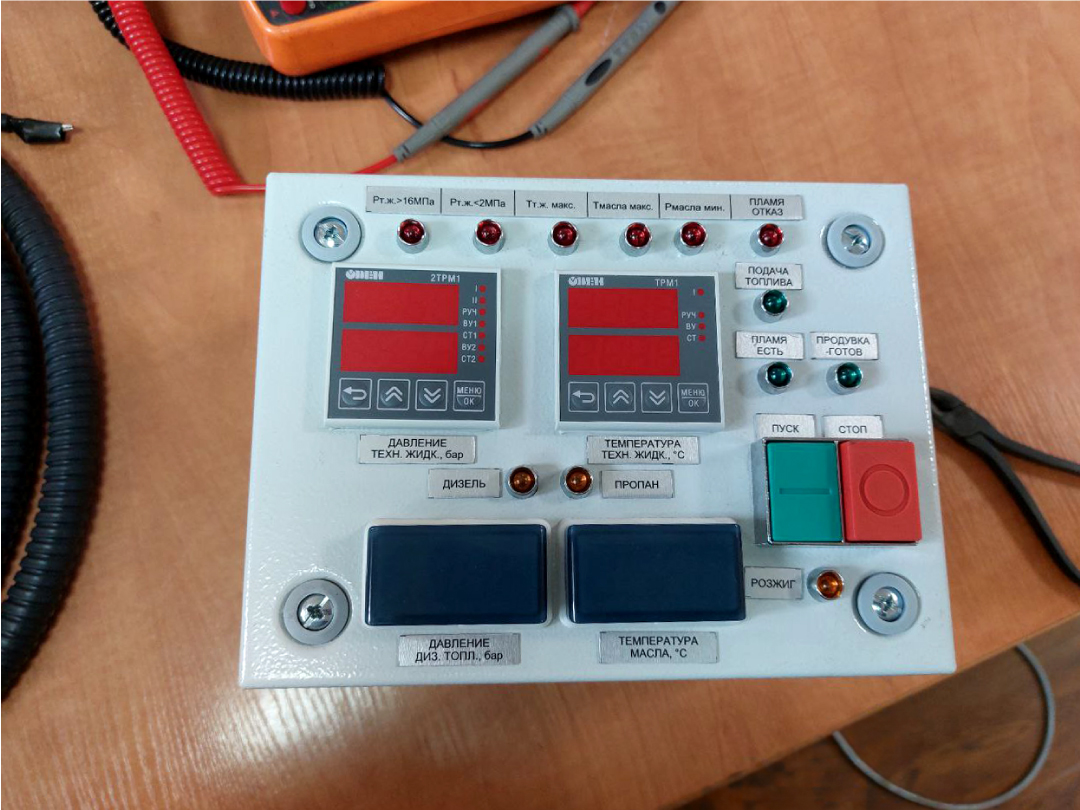

Д.В.: В качестве регуляторов используем приборы ТРМ1 и 2ТРМ1. Приборы ИТП-11 и ИТП-14 применяем для защиты котла, но в основном в качестве индикаторов: регулируем температуру и давление пара, температуру питательной воды. Для агрегата депарафинизации это температура масла насосов, температура и давление нефти на выходе из установки. Также активно используем ваши датчики ДТС045, ДТС224, ДТС125, ДТС105, оборудование MEYERTEC и KIPPRIBOR – кнопки, колодки и промежуточные реле.
Применение терморегуляторов ТРМ1 и 2ТРМ1

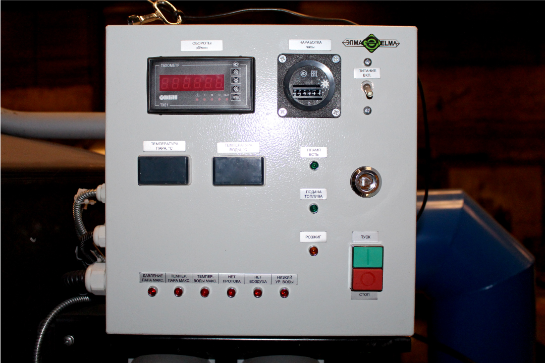

Применение тахометра ТХ01 и измерителей ИТП-11 и ИТП-14
