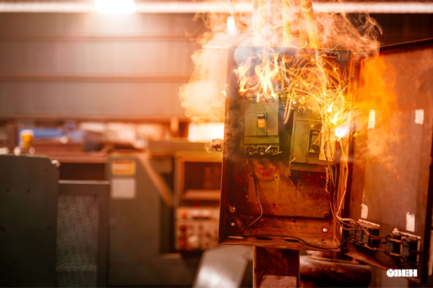

При управлении мощной электрической нагрузкой обязательно применяются коммутационные элементы для разделения слаботочной управляющей цепи автоматики или кнопки ручного управления от высокоамперной цепи исполнительного механизма. Для нагревателей и ТЭНов современным способом коммутации являются твердотельные реле – это уже не просто механический контактор, это полупроводниковый силовой ключ. Компактный корпус, отсутствие шумов при срабатывании и абсолютно никакого механического износа – эти преимущества определили успех данных изделий. Но как говорится не без ложки дегтя. Особенностью полупроводников является выделение тепла при пропускании через них высокоамперной нагрузки. Поэтому ТТР должен устанавливаться на радиатор охлаждения для исключения перегрева и теплового пробоя.
В терморегуляторы ОВЕН ТРМ-У2 встроена функция LBA-контроля аварии

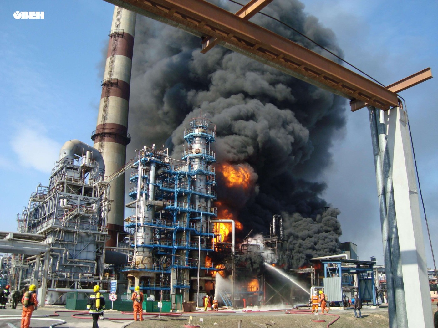

Недостаточное охлаждение само по себе не единственная причина пробоя. Неисправность может произойти и при работе в «грязных» сетях с высоким уровнем помех или при несоответствии предельных паспортных токов ТТР и коммутируемых в установке. В большинстве случаев до серьезных последствий не доходит, отрабатывают системы электрической и пожарной защиты. Но случаются и исключения, при которых последствия необратимы, а ущерб колоссальный.

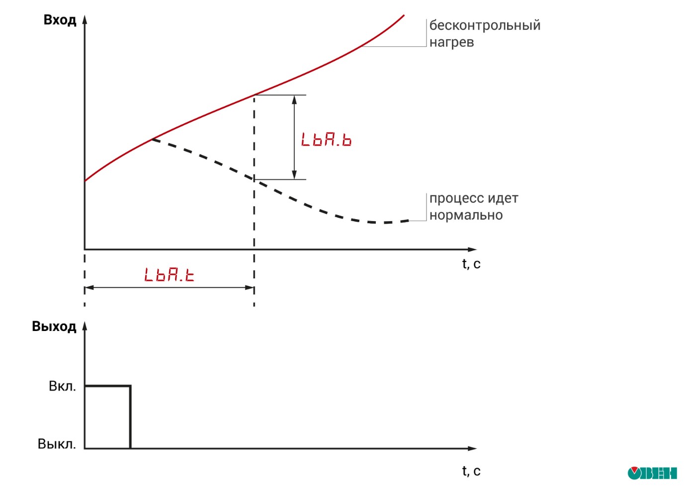

Помимо рекомендаций по соблюдению ПУЭ и правил пожарной безопасности на производстве, мы рекомендуем пользоваться диагностическими функциями, встроенными в автоматику контрольно-измерительных приборов ОВЕН. Речь идет о контроле `элементов и цепей управления. В линейке контроллеров управления температурой ТРМ-У2 присутствует диагностика неисправности контура регулирования – контроль LBA-аварий (LoopBackAlarm).
Каждый раз, когда контроллер температуры выдает сигнал управления, следует сравнивать реакцию системы на управляющий сигнал. Например, наличие сигнала на включение нагревателя должно сопровождаться увеличением температуры. И наоборот – отсутствие сигнала управления нагревом должно сопровождаться снижением температуры и остыванием. Если автоматика видит рост температуры без наличия сигнала управления на своем выходе, то это определяется как авария. И сопровождается сигнализацией.
Для адаптации под конкретные условия инерционности предусматриваются настройки. Они позволяют установить задержку срабатывания аварии в виде необходимого времени реакции на минимальное температурное отклонение.
Выход регуляторов ТРМ-У2 отключен, но нагрев продолжается
