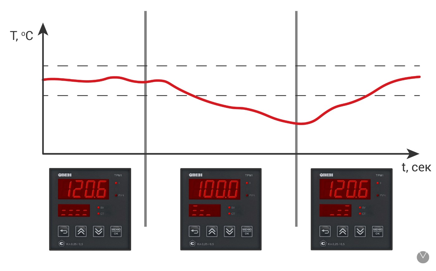

Обычное дело, когда индикация измеряемой величины не ограничивается одним единственным показателем. Даже на малых производствах автоматизация охватывает несколько измеряемых параметров: температуры, давления, уровня и т.д. Индикация всех необходимых параметров выводится на щит управления. При работе оценить беглым взглядом показания на щите можно разве что в моменте. А для того чтобы удостовериться в правильности хода технологического процесса, следует понимать тенденцию изменения сигнала. Например, стабильное ли давление, есть ли просадка расхода теплоносителя или рост концентрации опасного газа в помещении?
Обычно для решения таких задач применяют архиваторы или подключают измеритель к компьютеру для логирования процесса. С помощью ТРМ-У2 есть возможность избежать дополнительных работ и затрат на оборудование.
В настройках прибора требуется включить отображение на экране динамики изменения сигнала. Доступны три состояния: убывание, возрастание, стабильно. За заданный в настройках период анализируется динамика изменения сигнала. Прибор вычитает из текущего измеренного значения предыдущее и добавляет разницу к накопительному буферу. После накопления буфера за настроенный период производится сравнение его содержимого с заданным значением дельты динамики сигнала по модулю. Если текущее значение буфера меньше дельты, то динамика сигнала определяется как «без изменений». Если текущее значение буфера больше дельты, то динамика определяется по знаку буфера (положительное значение – возрастает, отрицательное – убывает).
Как реализовать:
  1. Настройте индикацию на отображение динамики: Меню ind – группа SCr.1 – на ЦИ 2 установите параметр din.
  2. Настройте период отслеживания динамики сигнала: Меню in.1 – параметры din.t – период анализа динамики изменения сигнала и din.d – дельта динамики сигнала.

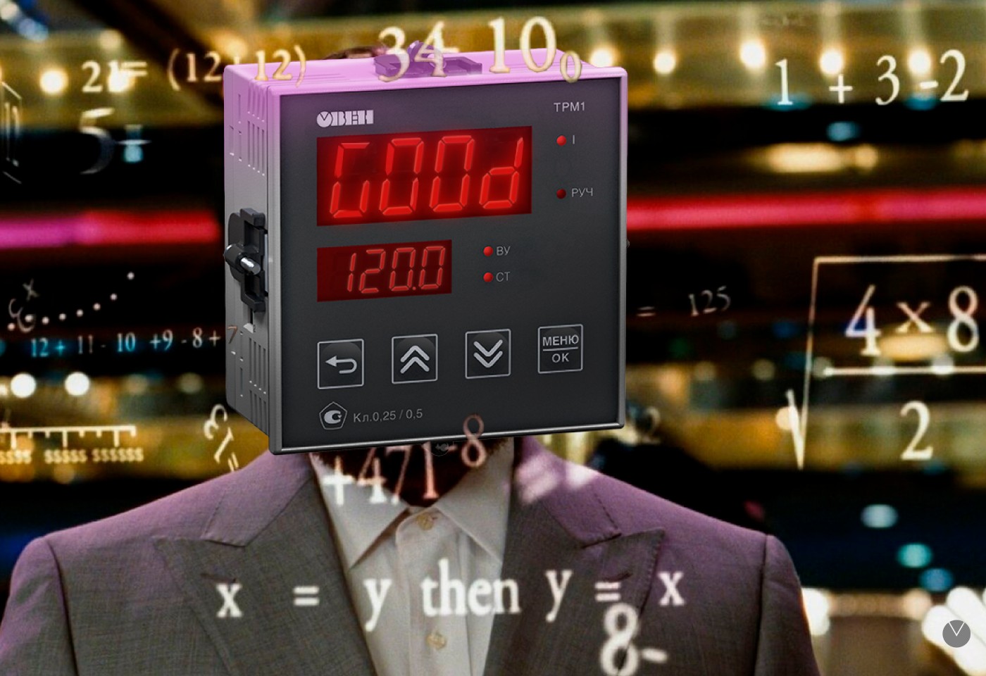

  4. Запустите автонастройку в ТРМ: меню APid, параметр Anr перевести в run.
  5. Дождитесь завершения автонастройки.На ЦИ отобразится надпись Good.
