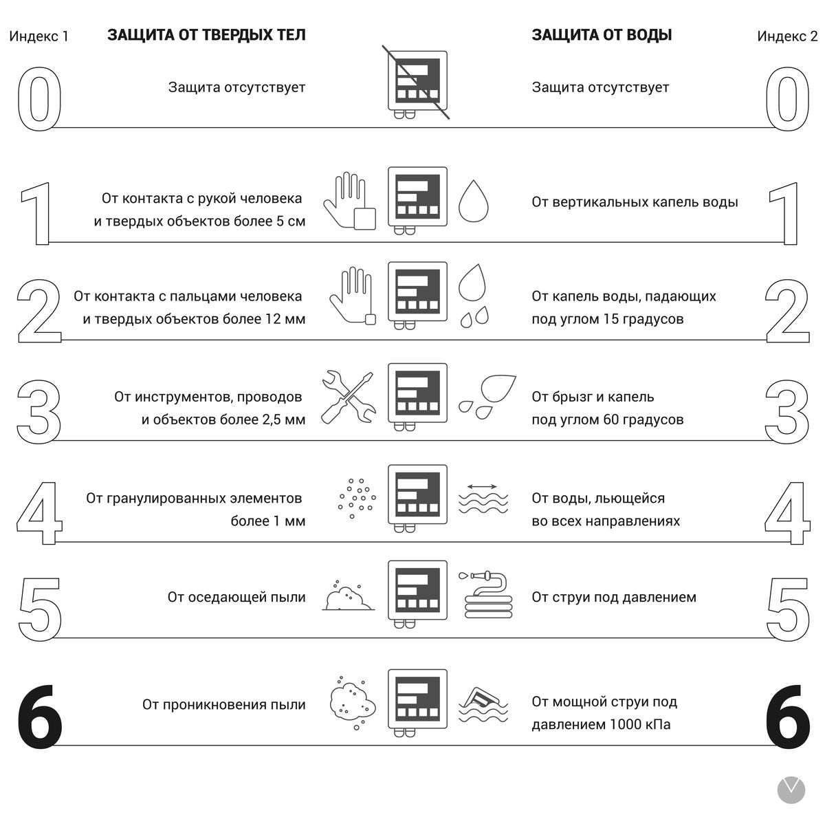

Степень защиты IP (англ.Ingress Protection – защита от проникновения) – численное обозначение степени защиты корпуса технического устройства от попадания внутрь твердых частиц и жидкостей. Эта характеристика помогает определить допустимые условия эксплуатации. Чем больше цифра класса, тем выше степень защиты.

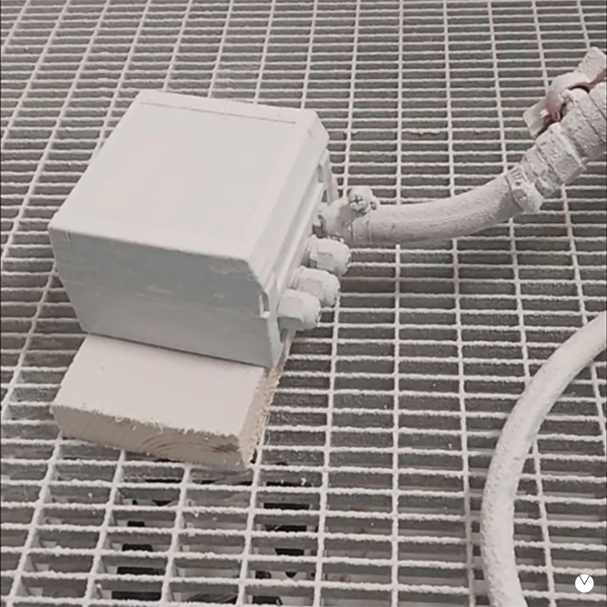

К примеру, при проведении испытания на 6 класс пылезащиты терморегулятор в настенном корпусе ОВЕН ТРМ размещают на 2 часа внутри камеры пылевой бури (тальк 75 мкм) и создают вакуум (2 кПа) внутри корпуса изделия.
По результатам испытаний регуляторы разбирают и проверяют на наличие попавшей внутрь пыли. Если следы попадания пыли отсутствуют, то испытания признаются успешно пройденными.
Прибор ТРМ в настенном корпусе успешно прошел испытания на 6 класс по пылезащите.

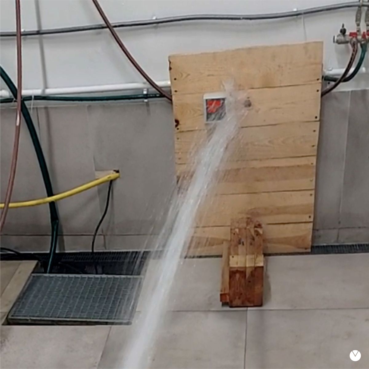

Чтобы подтвердить 6 класс по влагозащите, необходимо обливать корпус теморегулятора ТРМ струей воды через сопло 12,5 мм с расходом 100 л/мин со всех сторон. Такой поток воды попадает даже в незначительную щель, поэтому нет необходимости проводить длительные испытания.
Достаточно пролить корпус в течение нескольких минут, затем высушить снаружи, вскрыть прибор и осмотреть внутри. Если влаги внутри нет, испытания считаются успешно пройденными.
Терморегулятор ОВЕН ТРМх-Н.У2.х успешно прошел испытания на 6 класс по влагозащите.
