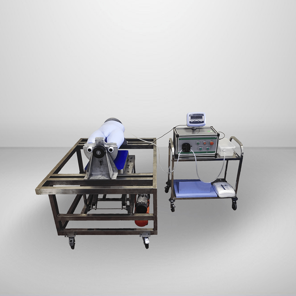

Установка для определения абсорбционной способности до момента протекания с применением манекена

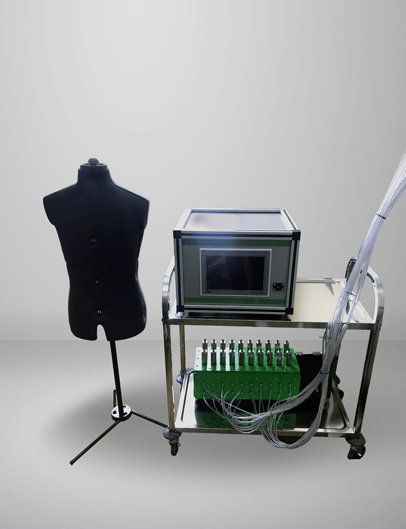

Установка на определение класса компрессии и подтверждение обеспечения распределенного давления

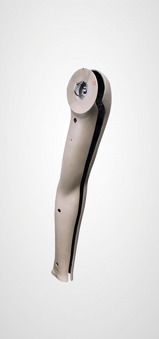

Система проверки медицинских протезов на прочность

Р.Б.: Конечно, например, установка для определения абсорбционной способности до момента протекания (ABL) с применением манекена. В этом проекте мы используем ТРМ10 для поддержания расхода жидкости по датчику перепада давления. Для обеспечения автоматизации проведения испытания мы используем счетчик СИ8, которым задаем требуемое количество циклов вливания жидкости внутрь испытуемого образца.
Мы сейчас разработали первый в России прототип системы проверки медицинских эндопротезов на усталостную прочность. В испытании используется биологическая жидкость животного происхождения, к температуре которой предъявляются высокие требования. Для выполнения задачи поддержания температуры на всех восьми образцах мы задействовали многоканальный ПИД-регулятор ТРМ148, который поддерживает температуру, близкую к человеческому телу — 37,0 градусов. Регулятор управляет нагревателями и позволяет удерживать температуру, несмотря на динамичность происходящих процессов в зоне испытательного образца.
Установку для определения класса компрессии и подтверждения обеспечения распределенного давления делали на базе ТРМ10. Это оборудование предназначено для испытания эластичных медицинских изделий, таких как бинты, бандажи и чулочно-носочные изделия, что позволяет точно определить класс компрессии и подтвердить распределенное давление.
